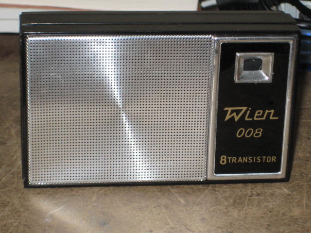

Puur uit jeugd sentiment en omdat de hij optisch in onberispelijke staat is wil ik deze radio voor mezelf houden maar helaas speelt hij niet meer:-(
Als ik de radio inschakel hoor ik een heeeel zacht gekraak, bij het zoeken naar de zender houd ik het toestel tegen mijn oor en hoor dan in de verte een wisselende fluittoon.
Is hier nog redding mogelijk en waar begin ik.

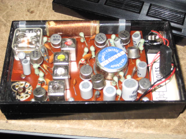

Lee, die dingen zijn goed te repareren.
Hopelijk heeft een onbenul niet aan de kerntjes gdraaid. Met verkeerd gereedschap en vastdraaien sneuvelen de TOKO spoeltjes nog al licht. Er is nog wel aan te komen, maar denk vrij lastig.

De kernen zien er onberoerd uit, verzegeling is niet verbroken
Kan ik er zelf iets aan doen of moet hij jou richting uitkomen en waar is dat dan

Ja wat kun je er zelf aan doen? Wat is je kennis van de werking van een radio en vervolgens systematisch door de schakelingen heen.
Een paar meetapparaten heb je wel nodig waarschijnlijk, zoals een voltmeter en een signaalgeneratortje, of een signaaltracertje.
Er zijn vele wegen om een radio weer aan de praat te krijgen. Is het een fout in het laag - of hoogfrequent gedeelte? Dat is bijv. een van de eerste vragen.

Het printje werkt weer.
De LFtrap had vrijwel geen versterking meer, doordat de koppelcondensatortjes waren uitgedroogd. Toen dat werkte, oscilleerde de hele print hevig. De ontkoppel C's was eenzelfde lot beschoren. Omdat het maar 8 onderdeeltjes zijn, is alles uitgewisseld. De beste condensator, kwam niet verder dan een kwart van de capaciteit.
Aan het printje is verder niets meer afgeregeld, temeer omdat de kerntjes met was waren gefixeerd. Aan het aantal ontvangen zenders te meten, is de gevoeligheid meer dan voldoende.
