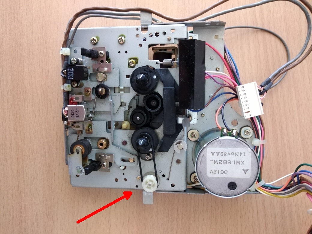

Bij HiFi engine .com staat hij ook, inclusief wijzigingen. Een account aanmaken en verder zonder kosten. Staat veel HiFi apparatuur.
Je kunt natuurlijk zelf de magneetspoelen met de hand in drukken en dan de motor met de hand of een kleine DC spanning laten draaien. Je vind dan ook uit waarom de windup as geen trekkracht heeft (of de afwikkelas vast zit)
Aan het wiel met de rode pijl, zit aan de andere zijde een magneetje dat een sensor activeert, als het draait. Staat het stil, dan slaat de recorder af.
