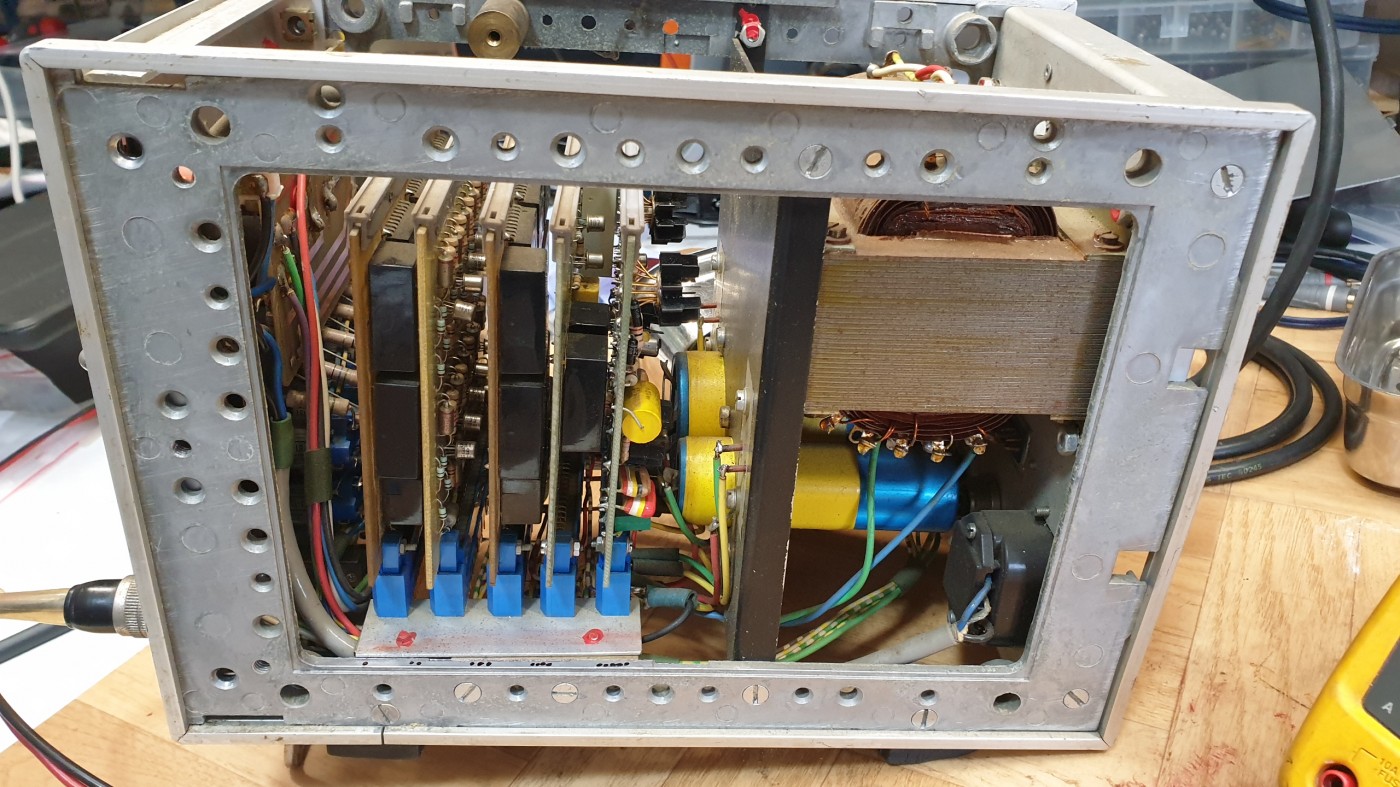

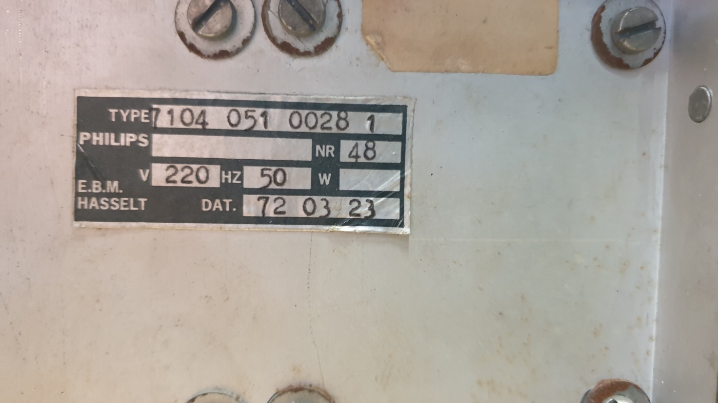

toestel is 50 jaar oud en het werkt volgens mij nu wel, maar ik hed er graag een schema en of een handleiding van gevonden.

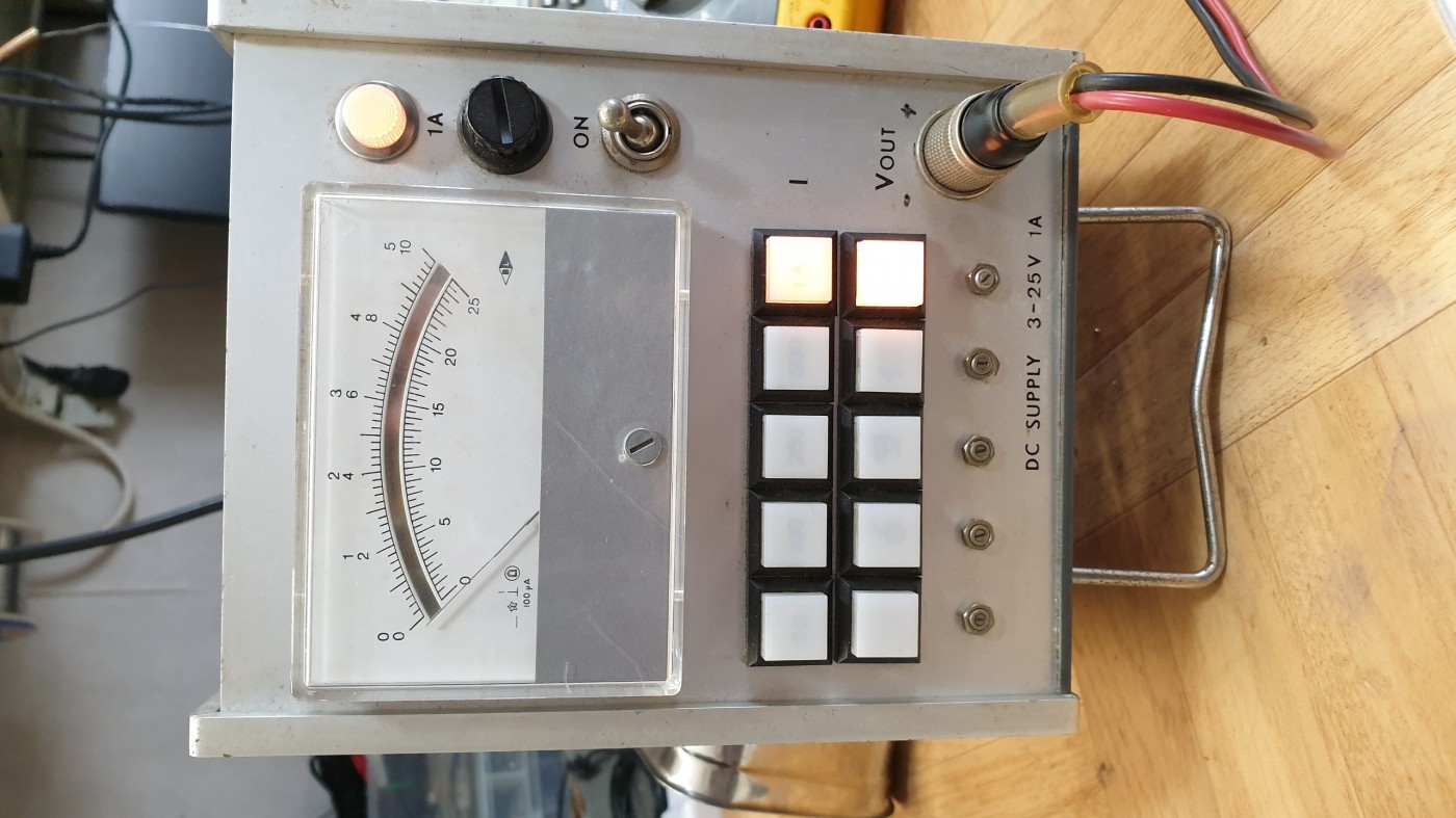

de voeding heeft 5 presets voor "spanning" , die afzonderlijk elk met een 10-toerenpotmetertje aan frontpaneel in te stellen zijn. de stroom is in 5 stappen stroombegrensd : nl 50-100-250-500 en 1000mA, de einde-schaal is automatisch ingesteld op die waarde.
Wat ik beetje raar vind is dat ik geen "Voltmeting" heb op deze voeding, of zit er een mogelijkheid om via externe connector de A-meter om te schakelen naar V-meter.
op frontpaneel staat dit niet.
graag meer info van mensen die een idem toestel in het museum hebben liggen.

Schema's zijn er nooit van gepubliceerd, het is een toestel door Philips Hasselt gebouwd voor gebruik in de eigen fabriek. Ik vrees dat het een kwestie van 'zelf optekenen' wordt en dat zou wel erg interessant kunnen zijn, het is een uitgebreid apparaat. Mogelijk specifiek voor gebruik in een bepaalde opstelling.

Dat er geen spanningsmeting opzit is gezien de presets opzich wel logisch. Mogelijk ging het om gebruik in een testopstelling waarbij de stroomopname van de geteste samenstellingen (onderdelen, modules, apparaten, halffabrikaten) moest worden gecontroleerd.
