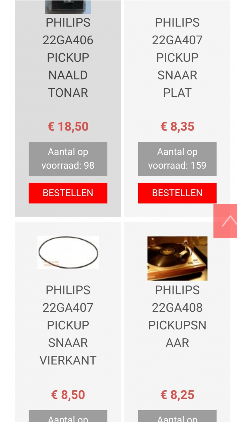

Hoi
Voor een philips 22ga407 platenspeler
Was ik op zoek naar een nieuwe snaar
Nu blijken er 2 soorten te zijn
Een platte en een vierkante
Hoe zie ik welk type ik nodig heb ??
Link is van het ngg
http://www.grammofoon.com/frameset.htm?http://www.grammofoon.com/Philips/Philips_22GA407.htm&...
Groet johan

Hoi Johan,
Dat zie je meteen als je het plateau licht.
Daar hoort een vrij dunne vierkante snaar op te zitten.
Mvg Frank

Als ik naar de schema’s kijk, hoort er een dunne vierkante snaar op te zitten.
Je kunt het zien aan de motorpoelie, daar zitten twee inkepingen boven elkaar waar de snaar in loopt.
Een platte snaar lijkt me onwaarschijnlijk vanwege het de omschakeling 33/45 toeren.

Blijft toch een moeilijk verhaal
Er zijn 2 versie,s te koop
Voor hetzelfde type platenspeler
Groet johan

Bij grammofoon.com is een foto van de 22GA 207 , met het mechanisme voor een vierkante snaar.
Of zoek op 22GC007.
De vierkante snaar in 1.6 mm.
Wim Schoonhoven
Philips 22ga407 welke snaar :opgelost
door johan van wijngaarden @, omgeving Raamsdonk, 11-03-2022, 10:04 (1623 dagen geleden) @ Wim Schoonhoven
Of zoek op 22GC007.
Hoi wim
Dat is hetzelfde mechanisme als mijn 22ga407
De vierkante snaar nodig dus
Bedankt, kan ik gaan bestellen
Groet johan
