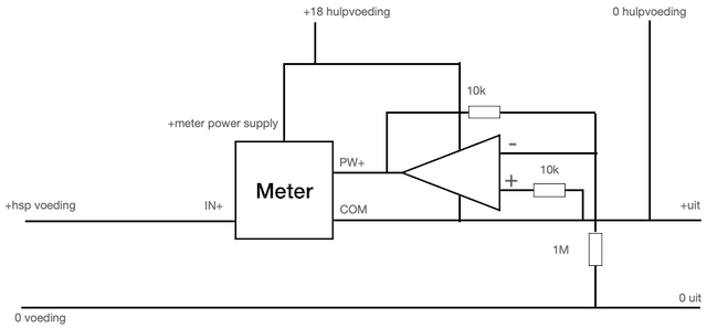

Het is zeer de vraag of de meter ook negatieve spanningen aan kan.
Volgens Ali heeft hij wel iets van een autorange , hij kan dus 0-10V meten met uitlezing 0.00 tot 9.99
Je kunt een spanningsspiegel maken met een opamp en dan de meter zwevend ophangen.
iets als:
Volgens Ali kan deze meter bij gebruik om een accu te bewaken uit de accu zelf gevoed worden, de - hulpvoeding kan dan los blijven (het ligt voor de hand dat die is doorverbonden met COM) dus ik gebruik hier de COM als gemeenschappelijke aansluiting voor de voeding van de meter en de opamp.
De hulpvoeding moet minstens 15V zijn om de opamp genoeg ruimte te geven.
De opamp moet nog wel wat ontkoppelcondensatoren, frequentiecompensatie hebben.
het moet een type zijn dat de uitgang tot 0 kan sturen. Of je moet een symmetrische hulpvoeding gebruiken.
En de decimale punt komt niet zo handig uit, bereik 1000V, "3.00 V" voor 300V
