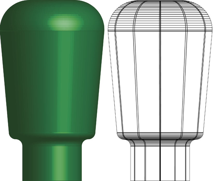

Ben al een aantal weken aan het “rommelen” om te begrijpen hoe het in elkaar zit.
Ik heb wat oude buisvoeten (zoals van de lamp A415) waarin een batterij buisje is geplaatst.
Het oude glas van zo’n defecte lamp is niet te gebruiken om dit er overheen te schuiven.
Het glas breekt onder je handen omdat het vacuüm er niet meer is.
Daarom dacht ik een houder in 3D te laten maken maar dan moet de data wel goed zijn.
Heb verschillende programma’s gedownload maar niets is echt helder.
Uiteindelijk met het printontwerp programma Eagle een exacte basis tekening gemaakt.
Dit met de printfunctie als PDF weggeschreven.
Daarna ingeladen in illustrator CS3 en het daar in 3D omgezet en weer weggeschreven als PDF.
Gratis programma’s zoals Freecad of Wings3D verwerken het fout of helemaal niet.
Het resultaat tot nu toe staat hieronder, maar de vraag is hoe moet ik nu verder?.
Ik zoek dus een goede en eenvoudige uitleg om het te kunnen laten maken.

Hallo Ben,
Met Fusion360 is dit vrij makkelijk te tekenen (in glas mode)
waarna - omgezet in STL file - het voorwerp geprint kan worden.
Fusion360 kun je hier downloaden als gratis test versie en als niet commercieel gebruiker mag je het thuis gewoon gebruiken.
Succes, Bram

Ben,
En ook het tweede antwoord komt uit Hoorn:-)
Zoals Bram al aanduidde, is het nodig om van je ontwerp een STL-bestand te maken. [Een obj-bestand kan ook] Ik gebruik geen Fusion360, maar uit de handleiding begrijp ik dat het mogelijk is om het ontwerp dat je maakte mbv Fusion om te zetten naar een STL. Dat betekent dat je niet hoeft te leren hoe Fusion werkt. Document inladen, save as. Het nieuwe file kan je vervolgens laten printen.
Het ontwerp is niet reuze ingewikkeld, dus als je me een pm stuurt, dan kan ik het ontwerp maken [met DesignSpark] en je het resultaat opsturen als bijlage.

door Ben ⌂ @, Dijkdorp, 12-03-2022, 20:18 (1440 dagen geleden) @ hanswal
Dank jullie wel Bram en Hans, zal dat programma eens downloaden.
Misschien gaat het dan helder worden.
Hans zal je de maten en de raster pdf sturen, hoop dat je er iets van kan bakken.
Groet, Ben

Dat is knap:-) heb je zonet de gegevens gestuurd.
Zal dit zelf ook nog moeten leren.
Groet, Ben

Met hulp van Hans is het probleem opgelost en zijn er een paar in 3D gemaakt.
Ben nog niet helemaal tevreden omdat je de ribbeltjes ziet.
Mogelijk met fijn schuurpapier nog te bewerken, ga dat de komende tijd eens proberen.
