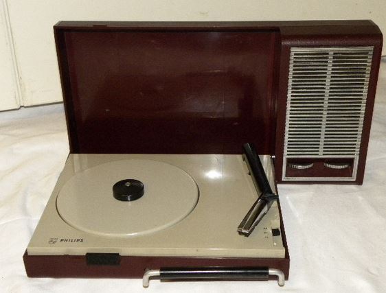

Ik zoek documentatie van een Philips 22GF110 platenspeler, een model gelijk deze:

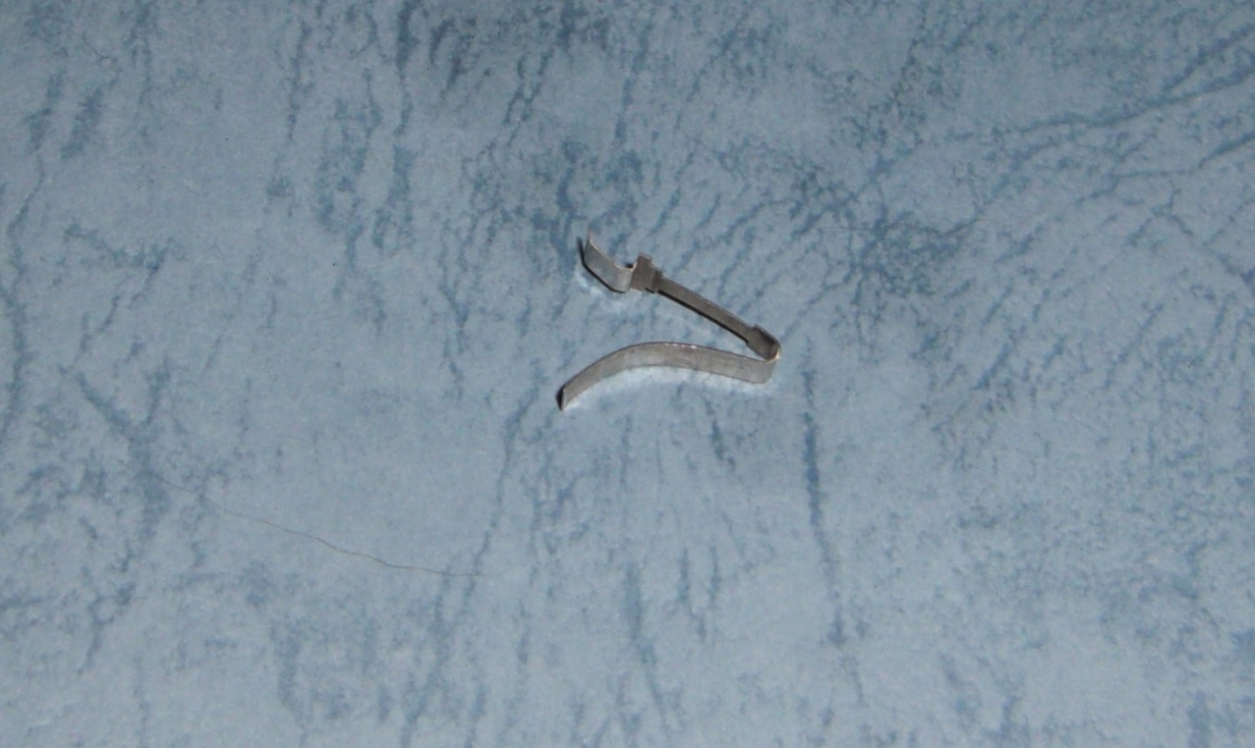

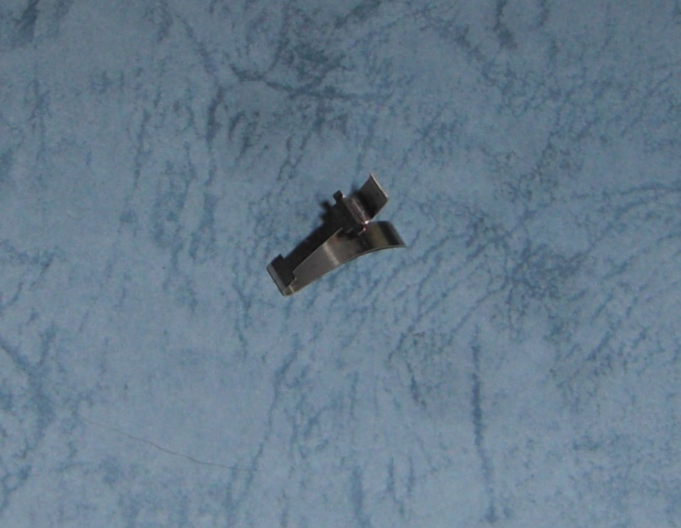

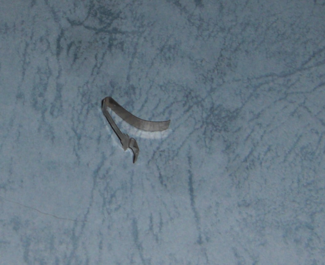

Elektrisch gezien is er niets mis mee, maar er ligt een bladveer onderin waarvan ik geen idee heb waar deze thuishoort. Ik vermoed iets met de arm en het afslag mechanisme, maar daar ben ik niet zeker van.

Foto:
![[image]](images/uploaded/20220314192505622f969146572.jpg)
![[image]](images/uploaded/20220314192512622f969849b48.jpg)
![[image]](images/uploaded/20220314192519622f969fd12f5.jpg)

Leo, heb je een foto van die bladveer? Is er een functie die niet werkt? Bijvoorbeeld de afslag?

Hoi Peter,
Foto's van bladveer toegevoegd.

Als het een klein veertje is kan het dan niet een klemveer in de armsteun zijn?

Mogelijk, er was nogal aan geprutst. Het hele metalen deel waar de arm aanzit was verbogen en dusdanig krom dat ik alles gedemonteerd heb en eerst recht heb gemaakt met enkele tangen.
Dat veertje lag overigens al onderin de bak toen ik hem open maakte, ik weet ook niet of het er eigenlijk wel bij hoort. De wetenschap dat er al iemand mee bezig is geweest en vervolgens als perfect werkend op Marktplaats heeft verkocht....... Nou ja, dat dus.
Inmiddels werkt de pick-up, loopt op het juiste toerental en slaat keurig af bij het einde van de plaat. Blijkbaar kan dat ook zonder dat veertje.
Maar ik ben toch nieuwsgierig of het er uit komt en zo ja, waar dan?
Edit:
Inmiddels ben ik weer wat wijzer geworden. Het bevestigingspunt van de arm is afgebroken. Ik kreeg een tip van de eigenaar van het toestel die met het idee kwam dat dit rare veertje weleens uit die bevestiging kan komen. Volgens mij is dat ook zo.
Ik kan het alleen niet terug plaatsen omdat het plastic "U"tje deels is afgebroken.....

Dat veertje komt uit de armsteun. Die druk je met het open einde naar boven in de armsteun, van boven af.
Dit zorgt er voor dat je de arm in de steun vast kunt klemmen.
Het deel dat iets is omgebogen hoort vanaf de bovenkant gezien links te zitten.
Het heeft dus niets met de werking te maken.
