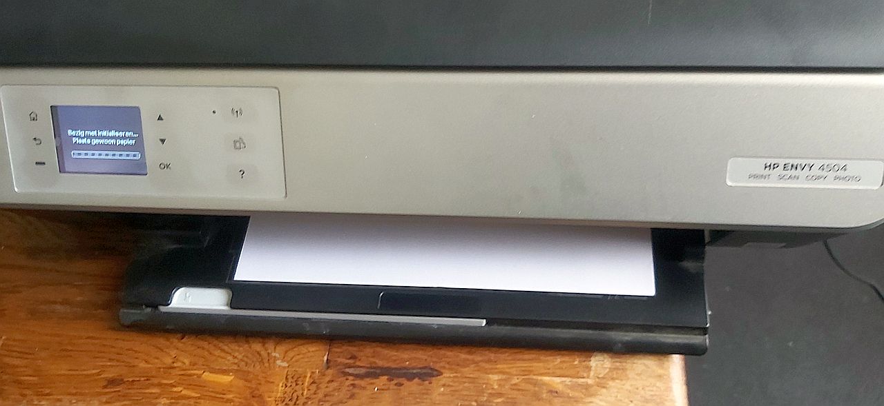

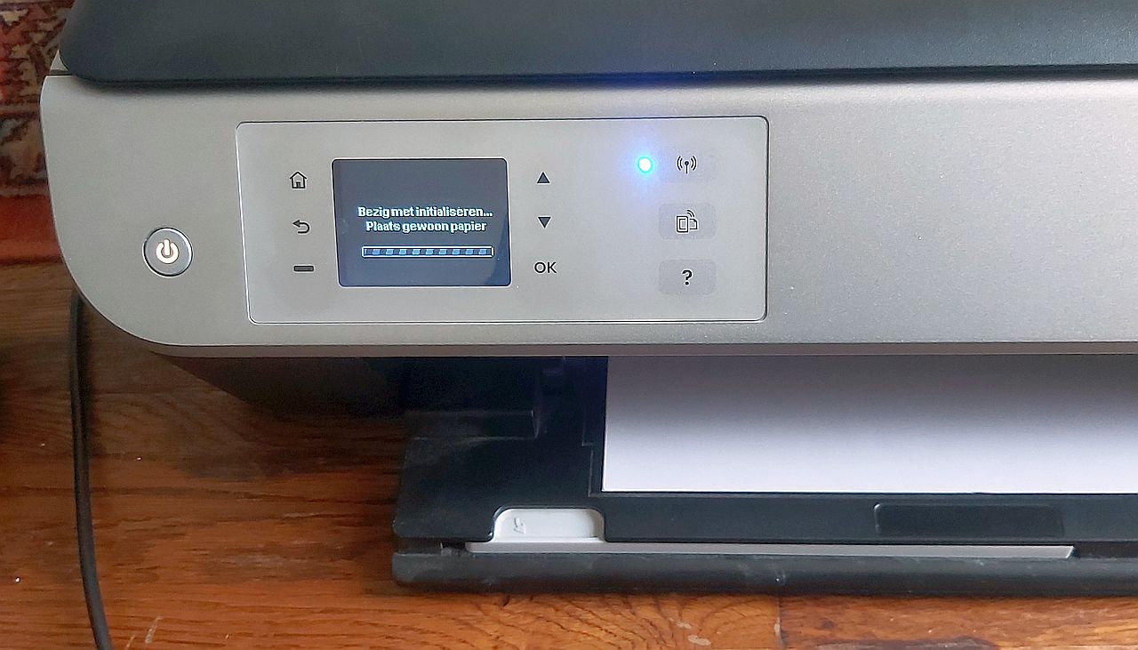

Ik doe opnieuw een hard reset en nu krijg ik dit bericht op het display:
Ik heb de printer zo een uur of 4 laten staan, geen van de knoppen werkt nog. Ik heb hele googlepagina's met tips uitgeprobeerd, niks helpt.
Hoe krijg ik deze melding weg opdat ik opnieuw kan resetten?

Ik van alles geprobeerd: de oude patronen er terug in, zonder patronen... Het haalt allemaal niks uit, de melding blijft staan. Je zou voor minder een hamer pakken...
