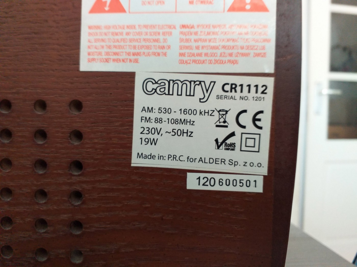

Wie kan mij helpen aan gegevens van de Retro Radio Camry CR 1112.
Het gaat hoofdzakelijk om het schema.[image]

door Robertino ⌂ @, Zutphen, 18-03-2022, 16:23 (1615 dagen geleden) @ Roland Huisman
Beste Roland,
Het probleem bij dit apparaat is dat er een brom te horen is en na enige tijd een geknetter te horen is via de luidsprekers.
Bij een buizenradio denk je dan direct aan de elco's in de voeding.
Maar of dat hier ook zo is weet ik niet.
Met wat meer gegevens en het schema kun je nagaan of dit te herstellen is (d.w.z. dat er geen vreemde artikelen in zitten die nergens verkrijgbaar zijn.
Uit de gegevens zou je kunnen achterhalen hoe het geheel gedemonteerd moet worden.
Ik hoop dat het zo duidelijk is.

Een brom en geknetter. Op alle signaalbronnen? Afhankelijk van de volumeregelaar? Ook op de koptelefoon? En hoe klinkt het geknetter? Helaas kun je op het forum geen geluiden of beelden plaatsen, maar dat kan wel via bijvoorbeeld youtube.
Een brom in het algemeen kan best een elco zijn, maar er zijn meer mogelijkheden.
Schema's zullen wel lastig worden. Zoals ik al schreef, heel misschien via nummers op de printplaten als er op het type niets te vinden is... Anders gewoon uitelkaar schroeven, aan de hand van wat je ziet krijg je een beetje een blokschema in je hoofd. Dan kun je al gaan foutzoeken met een multimeter (spanningen) en een scope of signal tracer (waar begint de brom of de kraak). Bij verdenking van elco's kun je daar ook de haardroger eens op zetten.. Maar je schrijft dat de fout bij aanstaan erger wordt dus er kan (ook) wat anders mis zijn.
Foto's van printplaten op het forum plaatsen, datasheets van gebruikte IC's zoeken... Je kunt met dit soort relatief simpel spul vaak nog best een eind komen zonder schema.
