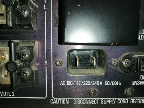

Kan iemand me helpen aan onderstaande Amerikaanse stekker. Of weet iemand waar ik die kan vinden?
![[image]](images/uploaded/202203200724406236d6b8d63ff.jpg)
Het toestel (Accuphase P-300 eindversterker) voorzien van een gangbare aansluiting is geen optie wegens te weinig plaats (en weinig ambities om te gaten te maken in een apparaat van +- 2000 euro).
Een snoer waar dergelijke stekker aan staat is ook ok.

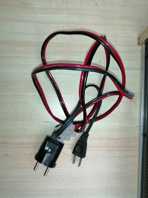

Bram, Henk,
dank voor het meedenken. Het zou kunnen dat deze overeenkomt met een Revox-stekker.Wat ik zoek is het 'vrouwtje' voor het soort stekkers dat je bvb. ook aan Akai-bandopnemers tegen kwam. Daar werd dan een adapterje naar Europees bij geleverd.
![[image]](images/uploaded/202203200926366236f34c4c3ac.jpg)
Ombouw naar een euronetdeel is mogelijk maar dan moet ongeveer de volledige versterker uit mekaar om aan de binnenzijde van de achterkant te komen. Liever niet.
Bemerk: de versterker kwam hier toe met een netsnoer voorzien van een Europese mannelijke stekker aan de ene zijde en .... een Amerikaanse mannelijke stekker aan de ander zijde. Die wordt dan in 'unswitched' netuitgang gestoken. Dat werkt...... Veiligheid is uiteraard een ander paar mouwen
Johan

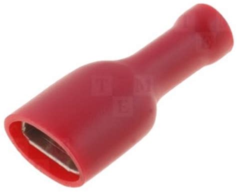

Een bijna veilig gebruik kan volgens mij ook met een netkabel waaraan twee volledig geïsoleerde 6,3 mm fastons zijn geknepen. Je kunt de versterker dan zonder aanraakgevaar in bedrijf nemen.
Voor tijdelijk kan het wel naar mijn mening.

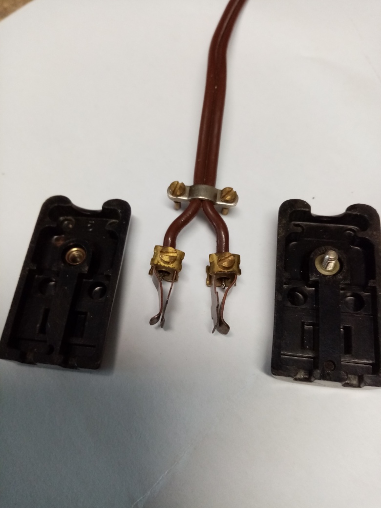

de fastons zijn een goed plan B. Om de achterzijde van de versterker los te maken moeten 28 schroeven losgemaakt worden en dan afwachten wat ik tegenkom. Dit wordt al plan D
Ter leeringhe ende vermaeck dit is het huidige netsnoer.............
![[image]](images/uploaded/20220320110258623709e293dd1.jpg)

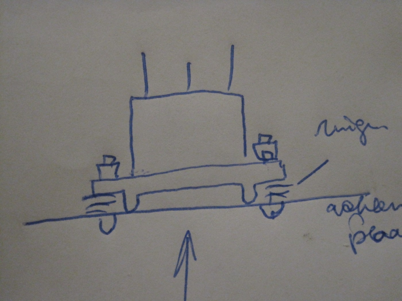

Niet de eerste keer dat ik zo iets tegenkom.
Een amateur toneelvereniging had wat lichtbakjes gemaakt als voetlicht voor het toneel. Om ze op te kunnen bergen, waren ze aan beide zijden voorzien van een stopcontact. Om de bakjes door te verbinden zaten er snoeren bij met je raad het al, aan twee zijden stekers!. Men zag daarvan het gevaar niet, ook niet toen ik er wat van zei. Ze sloten nl altijd eerst de bakjes op elkaar aan.
Het "gewone" chassisdeel gaat niet meteen passen.
![[image]](images/uploaded/20220320113728623711f8aa020.jpg)

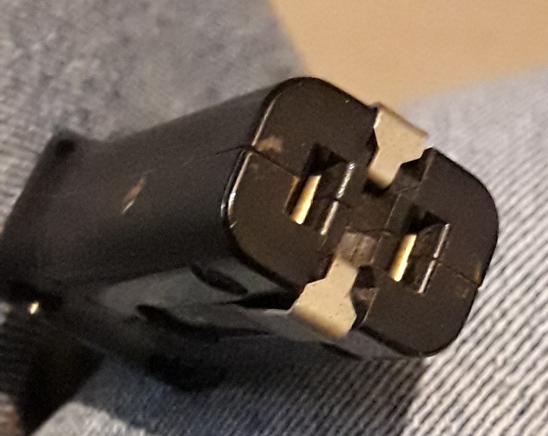

Ik heb wel deze:
![[image]](images/uploaded/2022032020270962378e1de19e3.jpg)
pen afstand is hart op hart 10 mm, buitenmaten van hetgeen in het chassisdeel gaat is 16,5 x 24 mm
Heeft ook 2 randaarde contacten, maar die worden in dit geval niet gebruikt zo te zien.
Ik hoor wel als je er wat aan zou hebben.

Ik heb zo’n steker ook liggen, als je de gaten een stukje naar buiten uitvijlt dan pas een Amerikaanse steker er netjes in.
Edit: Bij Stamann Duitsland verkoopt men een “Extension cord 110 V.”, dus met Amerikaanse stekers.
De steker haal je eraf en zet daar een Europese steker aan.
De contrasteker heeft een randje waardoor hij misschien net niet past, maar dat is weg te snijden.
Peter

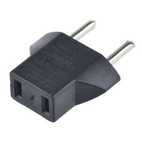

Kan dit eventueel gebruikt worden ?, verkrijgbaar bij KameraMarkt.NL ![[image]](images/uploaded/202203201629256237566551315.jpg)

Gewijzigd door Peter1952, 20-03-2022, 18:13
Dat zijn de verloopstekers die ik bedoel. Hierop past dan weer zo’n ouderwetse platte contrasteker of de contrasteker van een Euro verlengsnoer. Die heb ik wel gezien bij een bekende bouwmarkt en behoorlijk degelijk van kwaliteit.
De draadomroep contrastekers zijn helaas net te groot. Misschien is daar wel iets af te halen.
Die zijn nog wel te vinden.
Peter

Bredero, Peter,
dit lijkt mij een goed idee. 'k Ga er zo een bestellen en zien of het past.

door Otto
, Drenthe, 20-03-2022, 20:01 (1613 dagen geleden) @ JohanB
Weet je zeker dat het een Amerikaanse stekker is? Is het niet een IEC60320-C10? Zie: https://en.m.wikipedia.org/wiki/IEC_60320
C10 heeft een penafstand van 10 mm, de Amerikaanse plug is een half inch (12,7 mm)
Otto

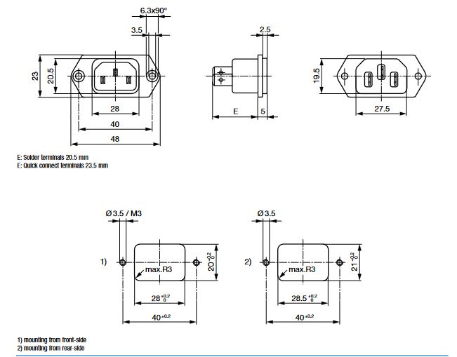

Om nog even terug te komen op de Euro entree.
Als je toch wil ombouwen.
Het vierkante gat op de tekening is gebaseerd op een flensje aan de voorkant of het huis aan de achterzijde. Als je de plug aan de binnenzijde van het paneel zet, zoals het origineel, dan moet je er een uitzoeken zonder randje rond het stekergat, dus met een vlakke voorkant, of een aantal revetjes tussen de achterplaat en de flenzen van de plug. De Eurosteker past nl wel door het gat.
![[image]](images/uploaded/2022032019152962377d51ac654.jpg)

door JohanB
, Sleidinge (BE), 20-03-2022, 22:02 (1613 dagen geleden) @ Otto
Otto,
penafstand is 12.7mm.
Grts - Johan

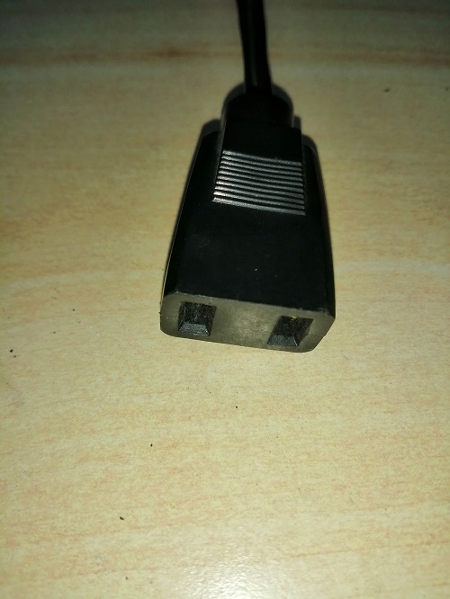

door andre cleeren
, 21-03-2022, 10:13 (1612 dagen geleden) @ soundman2
Ik kan je helpen aan een losse contrastekker pinafstand 10mm maar zo te zien kun je het aanpassen naar 12,7 mm door de kunststof af te vijlen
