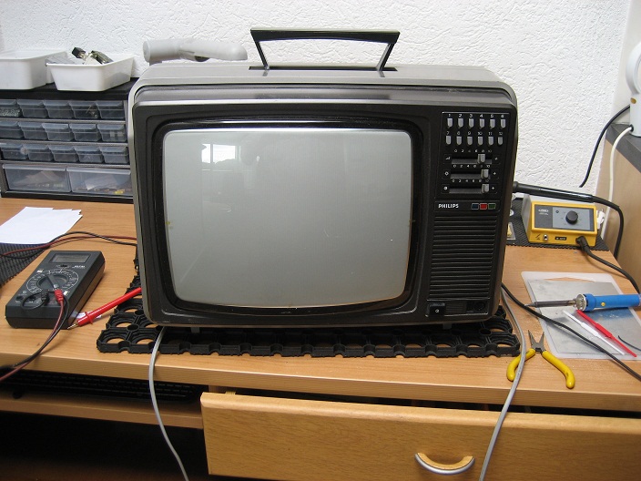

Ik heb een vraag,
Is er in deze tv een scart aan sluiting te maken voor video
Het is TYPE PHILIPS 14CT3005 chassis is een KT-3
Als dat zo is heeft u daar een schema van!!

Het chassis van dit toestel heeft geen netscheiding en ligt derhalve direct aan het lichtnet. Iedere (illegale) aansluiting is netspanningvoerend en ook de op die aansluiting aangesloten apparatuur.
Je kunt wel proberen een scheidingstrafo in te bouwen. Het PSC van Philips deed dat wel om de toestellen voor monitordoeleinden te gebruiken.
De geijkte manier om beeld toe te voeren is dus via de antenneingang.

In de KT3 en zijn opvolgers KT4 (sommige varianten), CTX en GR1 (alle varianten) zit een eenvoudige buck-converter zonder netscheiding die de inkomende spanning omzet naar een gelijkspanning van ongeveer 100V. Dat was net even goedkoper qua trafo.
Behalve met een losse scheidingstrafo (zoals bij de K35 af fabriek wel gebeurde) werden dergelijke toestellen soms ook met optisch gekoppelde ingangen uitgerust. Of er bij het KT3-chassis officieele schakelingen met optocouplers bestonden, weet ik niet zeker.
