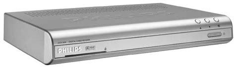

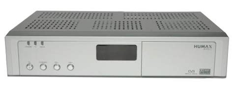

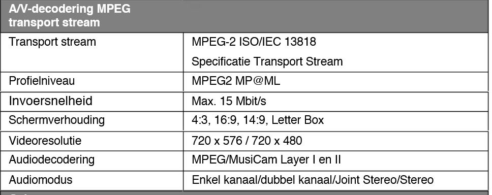

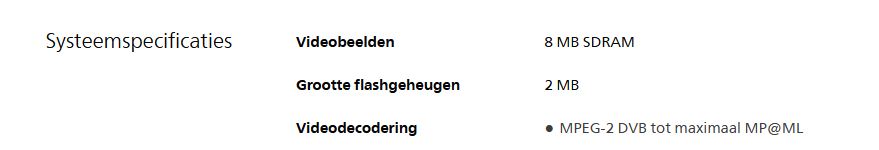

Dan heeft je TV niet de mogelijkheid van het decoderen MPEG-4. Dat hebben veel tv's niet en de Sony kennelijk dus ook niet. De eerste Humax kastjes IR-FOX C die Ziggo (gratis) uitdeelde hebben ook alleen maar MPEG-2 en kunnen dus ook niet meer voor Ziggo gebruikt worden.
Ook de gekochte Philips DCR2020 is dat lot beschoren.
De IR-FOX c

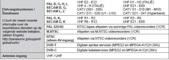

Mijn oude Panasonic plasma TV TX-P42XT50E is dan weer een alleseter, dus MPEG-2 en MPEG-4 en die werkt daarom gewoon.

Let dan wel op dat ze MPEG-4 aankunnen anders heb je er nog weinig aan. Ik heb een aantal van die doosjes gekregen wegens obsolete. Ombouwen gaat niet,dus alleen geschikt voor sloop of kliko.
De specificaties staan meestal wel in de gebruiksaanwijzing, dus is het wel mogelijk om op bijv, een rommelmarkt even het model op de telefoon op te zoeken en de specs te bekijken. Geen MPEG4? Laten staan.
