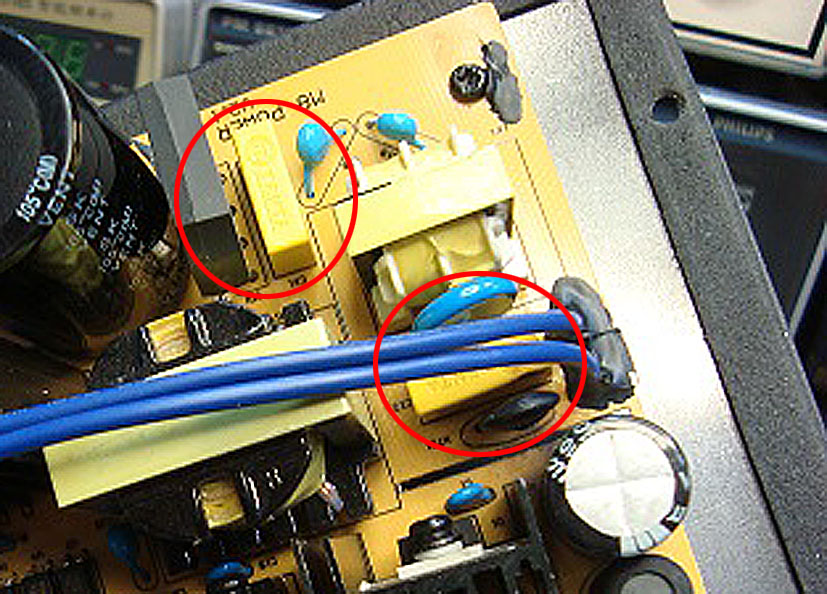

Controleer eerst of de waarde van de zekering wel de juiste is.
Heb mijzelf ook wel eens vergist in Ampere en Millie Ampere.
Daarna de C's over de voedingslijn controleren zoals op bijgevoegde foto.
Dit eerst doen voordat je het probleem verder in de schakeling gaat zoeken.
Succes en groet, Ben
P.s. Als je dat zwarte dropje bekijkt zie je een zwarte vlek op de naastliggende C.
