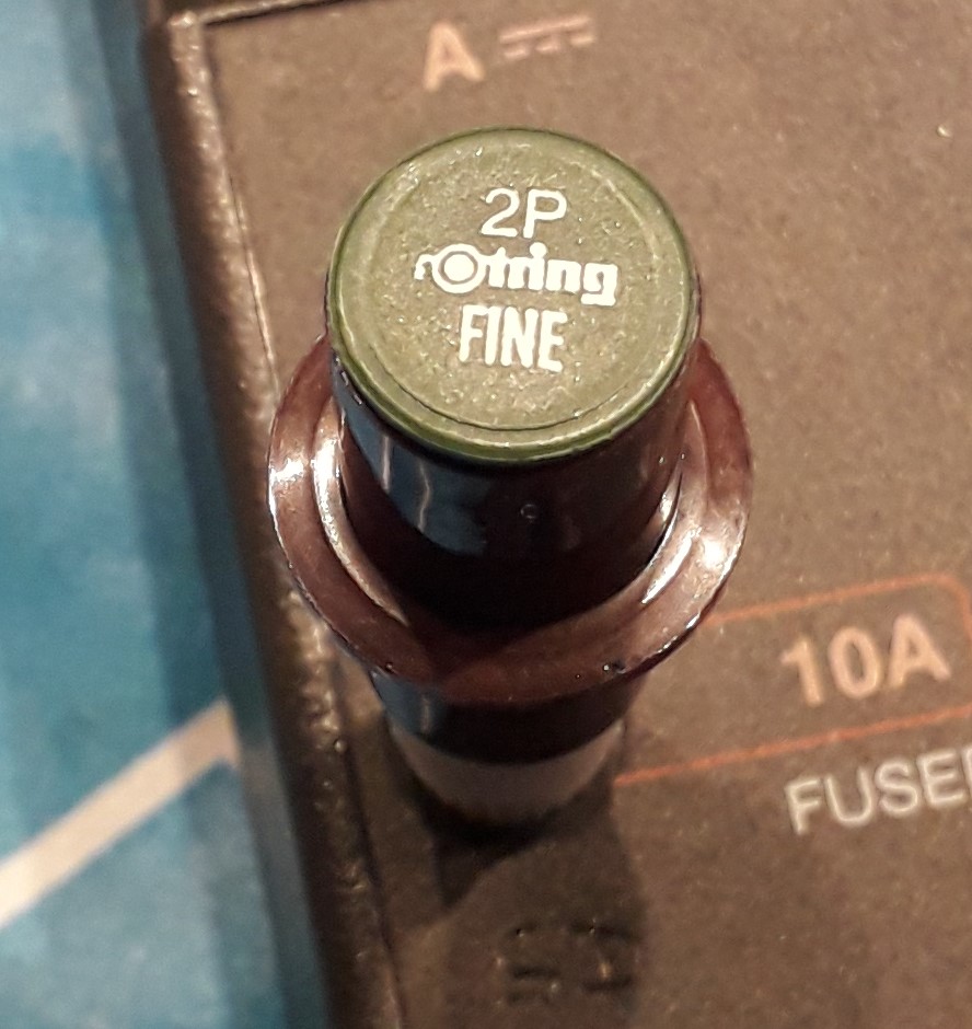

Zomaar een vraagje, waren er van rotring speciale pennen voor bv het klemsysteem van HP?
Bij gebrek hier aan had ik zelf op de draaibank een passende ring gemaakt waar de plotter mee overweg kon.
Mijn grootste pen was 0.7 wat voor een amateur printenmaker wel wat aan de dunne kant was, maar het zag er wel stukken strakker uit dan met de hand tekenen.

Waarschijnlijk bedoel je deze?
![[image]](images/uploaded/20220406180807624dd707f2766.jpg)
Ik ga voor andere watervaste pennen. Daar moet ik ook passende ringen voor draaien.
Dat is verder geen probleem en het werkt perfect.
Mvg, Henk

Dat is precies wat ik bedoelde.
Zo heb ik ook nog van HP houdertjes waar losse hervulbare cartridges in passen, maar de meeste pennen zullen na jaren stilliggen wel uitgedroogd en niet meer bruikbaar zijn helaas.

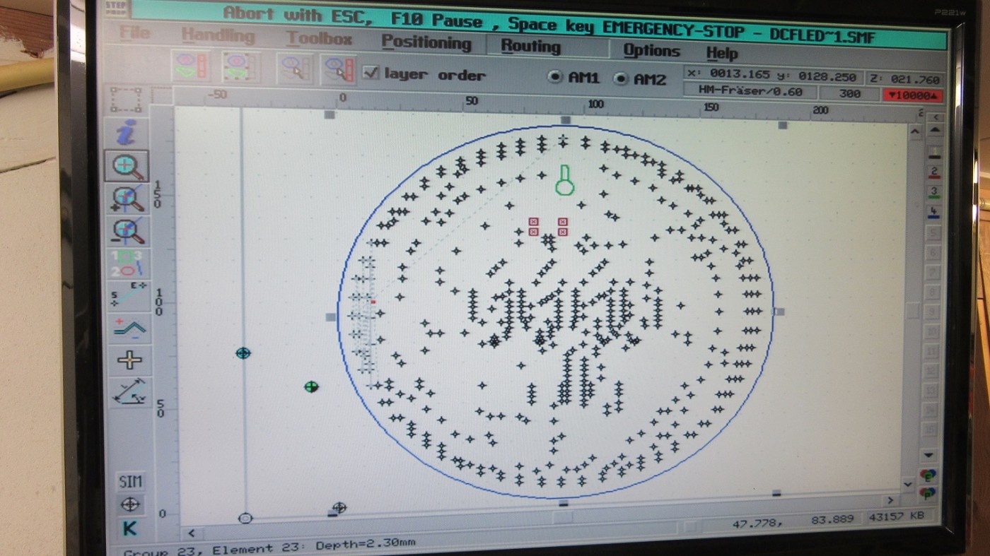

Och het is op zich geen probleem, want ik heb hier nog regelmatig een boor/frees plotter (step-four) die uitsluitend onder dos wil werken.
Daar heb ik een computer voor die je kunt opstarten met win98 of xp.
Mvg. Dirk.

![[image]](images/uploaded/20220406184714624de0323aedd.jpg)
![[image]](images/uploaded/20220406185324624de1a4326e4.jpg)
Dit bedoelde ik dus.

Heb je die freesmachine zelfgemaakt? Ik heb er wel één die ik gemaakt heb.
Ik heb hem nooit gebruikt om printen mee te frezen.
Bij mij waren de sporen veel te ruw. Kan natuurlijk ook aan de gebruikte freesjes liggen.
Ik zal binnenkort wel eens een foto plaatsen.
Wat voor software gebruik je hiervoor?

De freestafel is een bouwpakket geweest type STEP-FOUR van de firma intec uit Oostenrijk.
Destijds verkocht door Franklin industries uit Amsterdam (een brievenbusfirma uit Belgie??).
Er zit een besturingskast aan die op een printerpoort wordt aangesloten.
De software is ook van dit merk en werkt volgens mij alleen met deze kast.
Ik heb nog nooit geprobeerd of de stuurkast ook samenwerkt met andere op windows gebaseerde systemen zoal bv expertmill.
Ik heb dacht ik op een Elektuur beurs er nog eens een update voor gehad samen met een pic?
Printjes fresen doe ik er alleen mee als het vrij grof is en daarna met een schuurblokje de bramen wegschuren.
Dat zal inderdaad te maken hebben met de scherpte en het toerental van het freesje.
Gaatjes boren voor in bv. een frontplaat gaat dan wel weer prima.
Printmateriaal is ook prima op maat te fresen als het een andere vorm dan vierkant moet zijn zoals bijv. de ronde klokprint op de foto.
