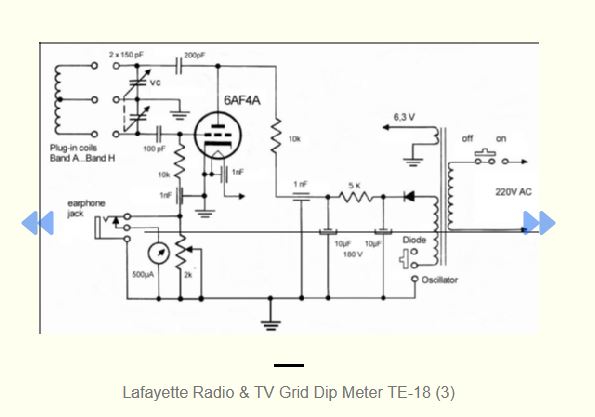

Wie kan mij aan de spoelenset van deze Lafayette grid dip meter TE-18 helpen?
Zo heb ik er niets aan maar weggooien lijkt mij ook geen optie.

Weggooien hoeft ook niet. Als je de spoelenset niet kan vinden, kan je ze zelf maken. Het zijn hele gewone luchtspoeltjes met 1 middenaftakking als ik het schema mag geloven.
Begin bijvoorbeeld voor het middengolfbereik met 100 windingen om een stukje PVC pijp. Oscilleert ie te laag, dan haal je wat windingen weg (aan beide kanten van het midden). Te hoog? Dan moet er nog wat bij
Het lijkt wel een buizendipmeter te zijn.
die middenaftakking, dat is een tekenfoutje in het schema , lijkt me. (dus niet geloven :-) )
Het zou alvast héél onhandig zijn een spoel met middenaftakking te voorzien voor een griddipper, er zijn voldoende schakelingen (oa colpitts ) die dat niet nodig maken. Volgens het schema is het een Colpitts (de dubbele afstemcondensator maakt met zijn ground in het midden dat duidelijk) . Het derde punt is misschien een mechanische steun, maar waarschijnlijk niet met de spoel verbonden. gelukkig voor TS, maakt het veel eenvoudiger, gewoon spoeltje wikkelen.

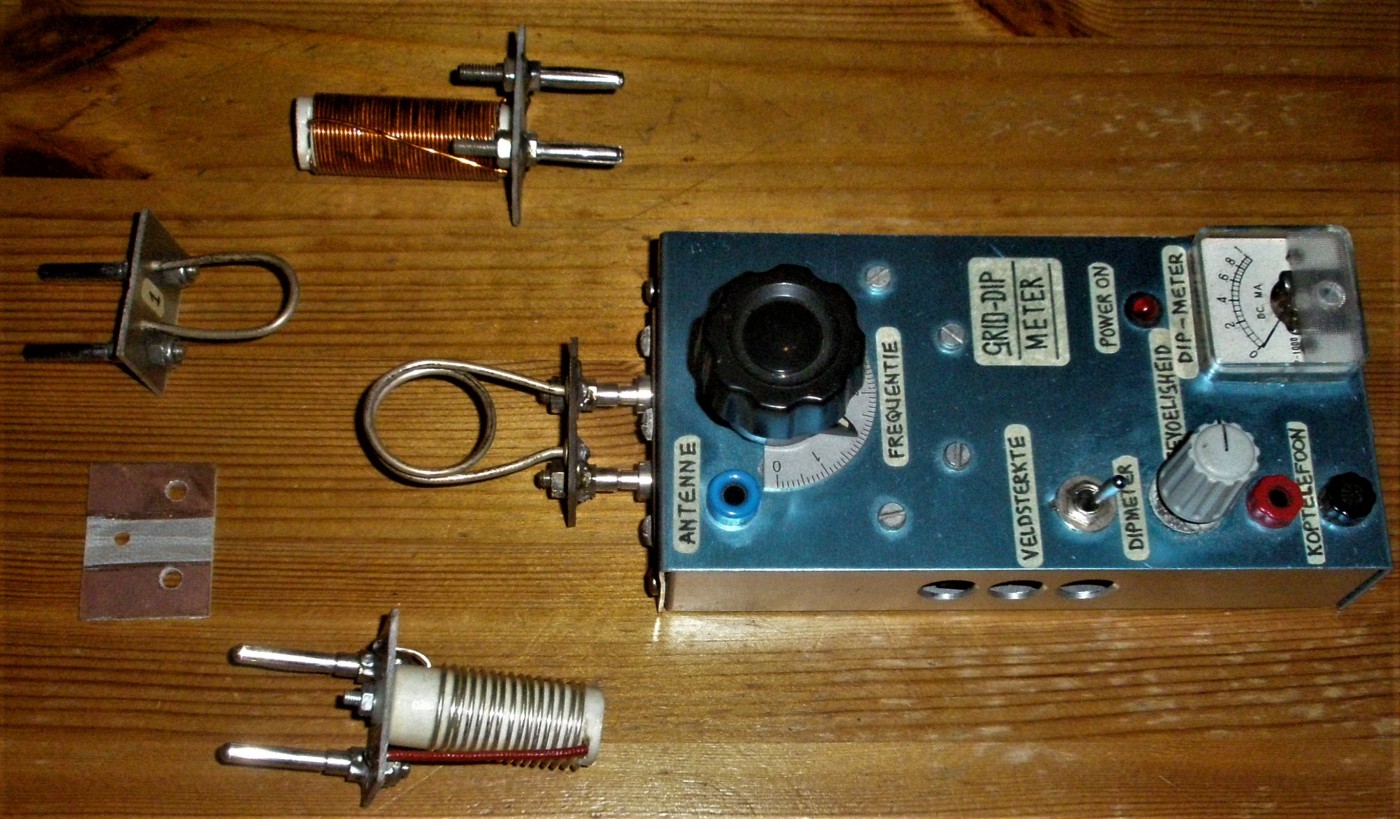

Hierbij een foto van mijn zelfbouw griddipper. De spoelpinnen zijn gemonteerd op een stukje printplaat. De spoelen zijn deels zelfdragend, of gewikkeld op een afgezaagd kunststof kokertje met bodem. Door deze bodem zit een schroefje voor de bevestiging van het kokertje. De windingen zijn vast gezet met blanke nagellak.
Overigens, mijn schakeling is min of meer identiek met jou schema. De midden-pin is elektrisch dus niet nodig, maar misschien mechanisch wel.

Waar vind je die banaanstekker pinnen met schroefdraad aan de bovenzijde ?
Op de beurs een griddipper gescored met maar één spoel. Wil de anderen er zelf bij maken maar loop nu vast op dit type banaanstekker.
Overigens ook bij mij hetzelfde schema, zonder middenaftakking op de spoel.

B.v. Bij eoo-bv.nl. Eijlander en aliexpress

De stekers lagen bij mij in een ver verleden in een bakje.... Maar waar ze vandaan kwamen, dat weet ik niet meer. En ik heb er niet meer ook. Helaas.

SCHUTZINGER FK1210
te koop bij
Eijlander Electronics Ede b.v.
Zanderijweg 12
6717 BM Ede
Groet, Jan
Voorbeeld van zelfbouw spoelen voor griddipper
door Oldtimer @, Oegstgeest, 10-04-2022, 09:51 (1536 dagen geleden) @ PA2JAN
SCHÜTZINGER FK1210
te koop bij
En bij Conrad, bijna € 0.50 goedkoper.
Overigens heeft de TS niets aan deze stekers, ze zijn veel te dik.
