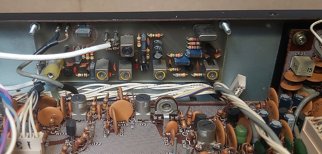

Ik ben er achter wat de vreemde schakeling is die er ingebouwd is:
Het is een 2m naar 10m converter die je met de NB toets kunt inschakelen. Werkt prima.
144 MHz wordt geconverteerd naar 28 Mhz en 145 MHz naar 29 Mhz.
Het typenummer van deze print is EFU 2-10 maar daar kan ik niets over vinden, ik had wel wat meer willen weten. In de documentatie die bij het toestel is, is de beschrijving en het schema maar geen merknaam of naam van een verdeler.
Vreemd genoeg heb ik het toestel gekocht met de FRV-7700 er bij en die doet net hetzelfde.
Niettemin een leuke feature voor deze ontvanger.
