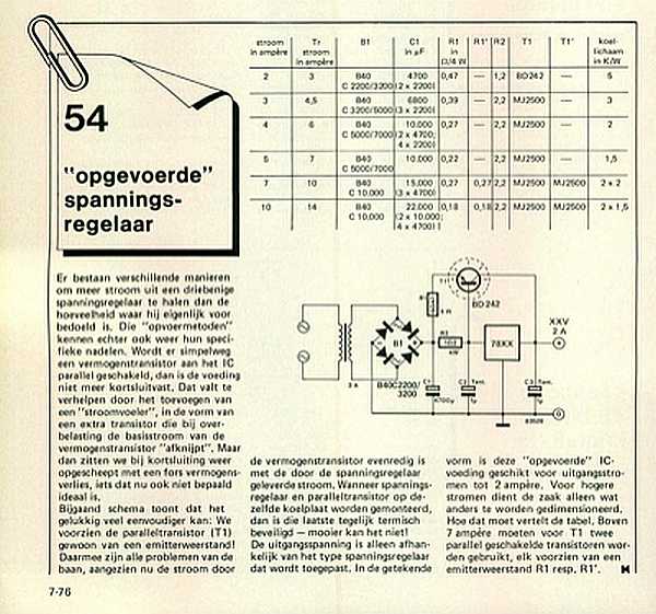

UIt Elektuur halfgeleidergids 1983.
In de plaats van de transfo en brugcel komt een accu 12V van voldoende vermogen.
Uitgangsspanning moet 8V zijn, zeker niet minder.
Afhankelijk van een aantal factoren zoals het aantal ingeschakelde verbruikers zakt de accuspanning soms tijdelijk tot 11V of minder.
Met een gewone 7808 met 2 transistors parallel, geeft dit soms problemen.
Wil deze vervangen door een low drop spanningsregelaar L494085.
Vermoed dat dit ook gaat werken of moet er iets aangepast worden?

Het betreft een reeds bestaande schakeling volgens het Elektuur ontwerp en kreeg de vraag van een oldtimer liefhebber : zoals vermeld een 7808 met 2 transistors parallel, volgens de tabel zal de stroom dan meer zijn dan 7A.
