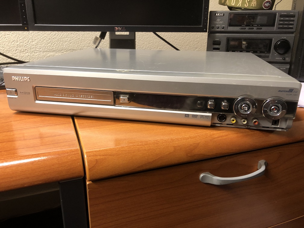

Een tijdje geleden zocht ik een afstandsbediening en handleiding voor de DVDR725H.
Heb nu ook de DVDR 7300H met afstandsbediening en handleiding.
Deze AB werkt op beide apparaten en heb inmiddels een aantal opnamen gemaakt op de harde schijf.
Nu wil ik deze opnamen afspelen via de RF-out naar een N1500 videorecorder welke deze dan opneemt.
Het probleem:
Beide machine's geven de opname niet door via de RF-out (waar vroeger de analoge kanalen van de kabelprovider ook werden doorgelust) m.a.w. er wordt geen analoog kanaal doorgegeven op b.v. kanaal 36 UHF.
Voer ik een analoog kanaal in op de aansluiting antenne-in dan komt hij wel door op RF-out.
Verder werkt de weergave wel via scart e.d. aansluitingen.
In de handleiding staat niets over aan of uit zetten van de modulator.
Weet iemand of dit uberhaupt mogelijk is en hoe dan?

Er zit wel een kanalenkiezer in maar geen modulator. De zeer beperkte bandbreedte van die eenvoudige modulatoren alsmede het tamelijk povere CVBS signaal zouden de digitale opnamen geen goed doen. Weergave dient dus via HDMI (of bij oudere recorders scart) te geschieden. Mijn DVDR3360 had ook geen modulator meer, maar nog wel scart De antenne doorlus is er om eenvoudig antennesignaal af te tappen zonder extra splitsers etc.

Dus je hebt helaas een externe modulator nodig van scart naar uhf,
gezien vanaf 15€ bij Aliex
Idd Cees maar ik heb nog wel een videorecorder staan die dienst kan doen als modulator.

En in iedere sloopvideo zit er een. 5 of 12 volt erop en het werkt. Ik heb op die manier jarenlang karaokeavonden gedraaid met CDi en een dergelijke modulator. Alle TV's kon je aansluiten met of zonder externe ingangen. De tv van de cafébaas deed ook mee, gewoon via de altijd aanwezige antenneingang.....

Het was destijds bij de ontwikkeling van het apparaat al een beetje teveel gevraagd (terecht) rekening te houden met mensen die via een coaxkabel tv keken, laat staan nog een N1500 in gebruik zouden hebben:-)
En idd via scart of HDMI geen storing en beter beeld.
