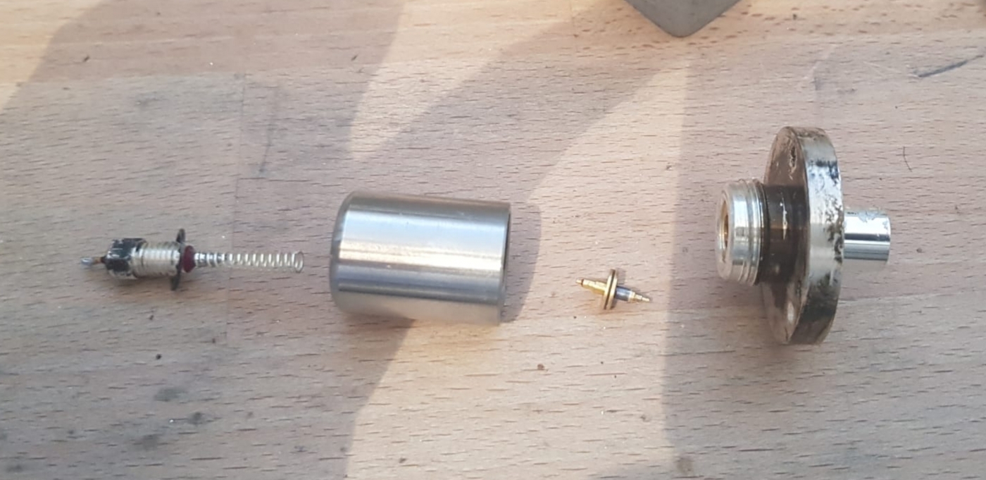

Ik heb pas een HP 8614A aangeschaft. Het is een klystron signaal generator van 0,8 - 2,4 GHz, half buizen maar al het interessante regelwerk gebeurt solid state, maar hij is niet helemaal in orde. Er zit een "Automatic Leveling Circuit" in die niet meer werkt. Deze zou de amplitude moeten meten van de uitgang en hem terug moeten koppelen via een aantal versterkers naar een PIN diode verzwakker. Na heel wat meetwerk ben ik erachter gekomen dat de diode in de "crystal detector" niet meer doet wat hij hoort te doen. Het is nu niks meer dan een open circuit...

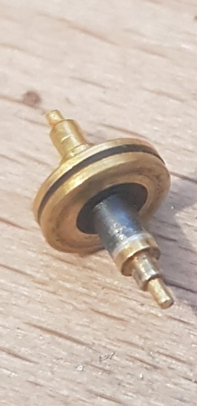

Ik had toevallig al die detector open moeten maken om te kunnen constateren dat die diode kapot was. Alleen is de vormfactor van die diode wel een beetje ongemakkelijk om een andere in te bouwen.
Ik ben al even opzoek gegaan naar een vervangende, maar ik kan helaas het typenummer niet in de service manual vinden... Misschien dat iemand hem herkent?

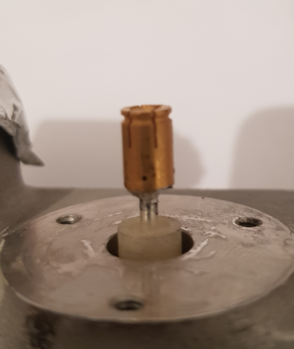

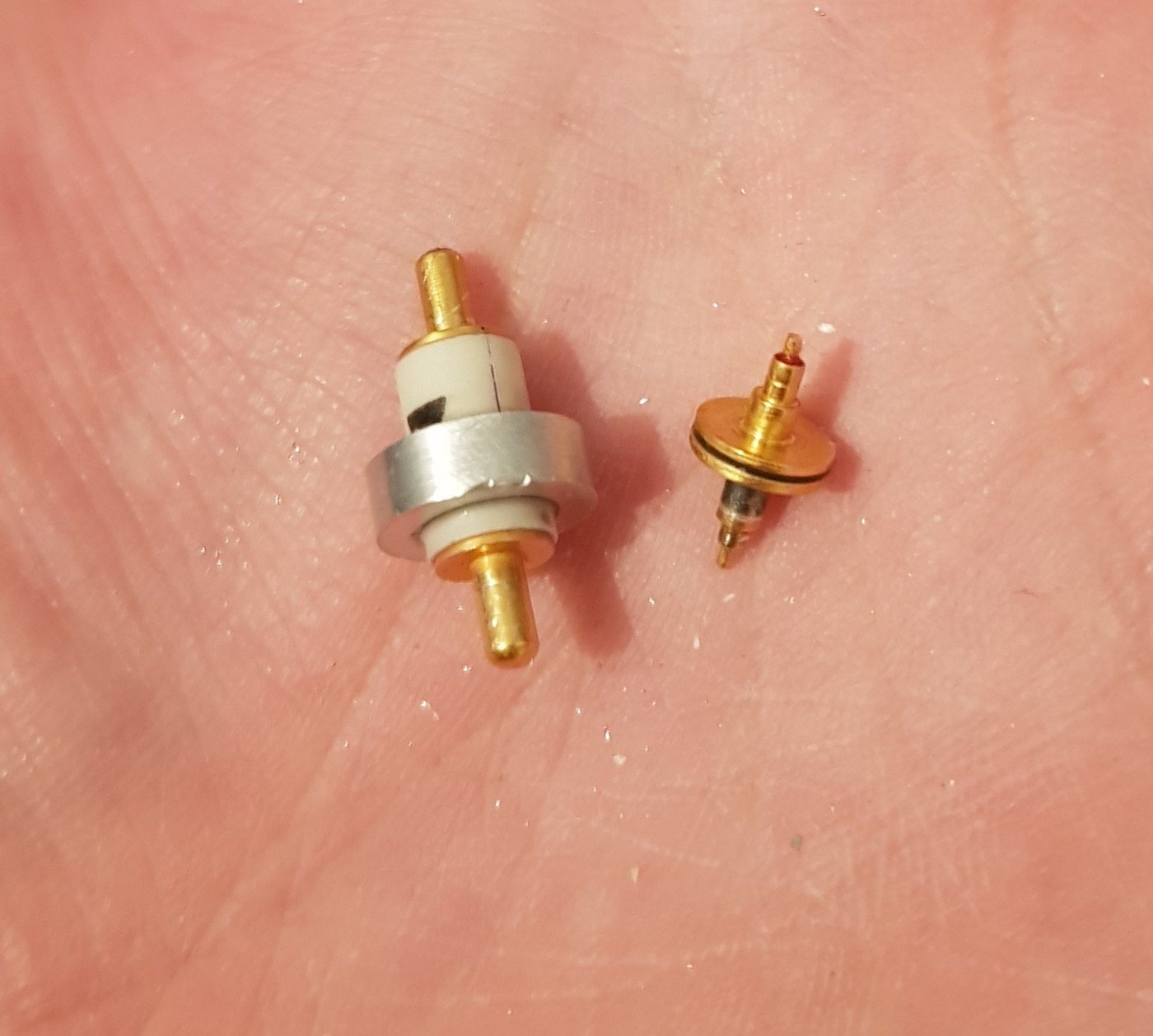

De detector is niet meer nodig, een gul forumlid heeft me een detector diode toegestuurd en ik heb een nieuwe passende behuizing gemaakt om hem in te zetten!

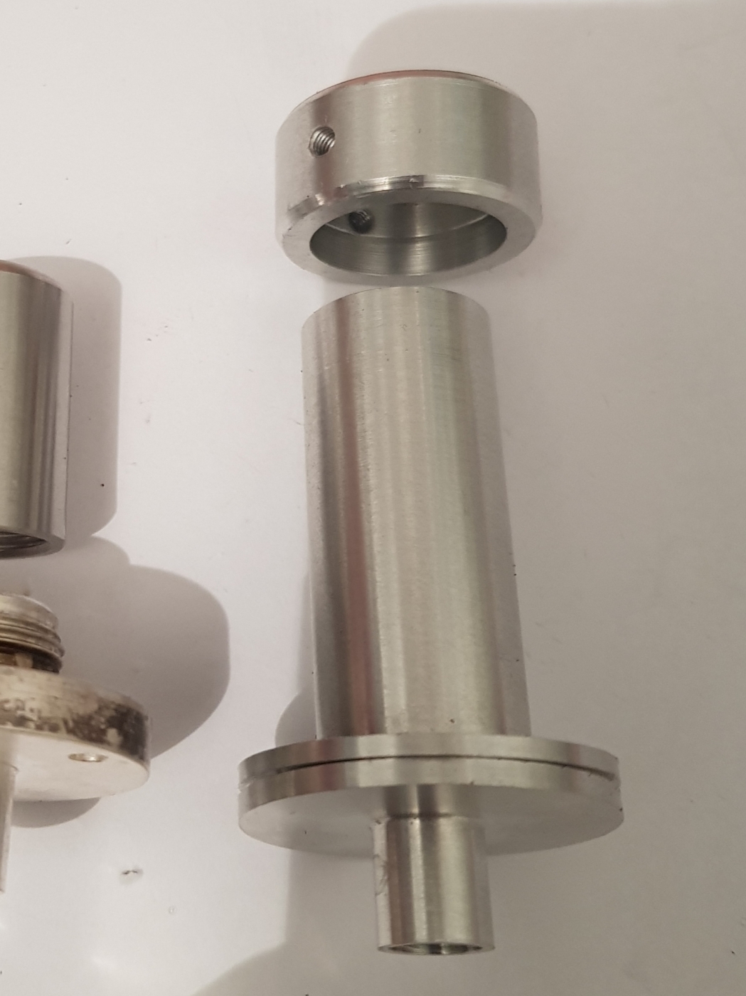

De originele detector module:
Eerst maar eens een kraagje erop lijmen zodat de connector niet belast wordt:
Daarnaast moest de connector van de verzwakkings module aangepast worden:
Dan kon er een nieuw kastje gedraaid worden:

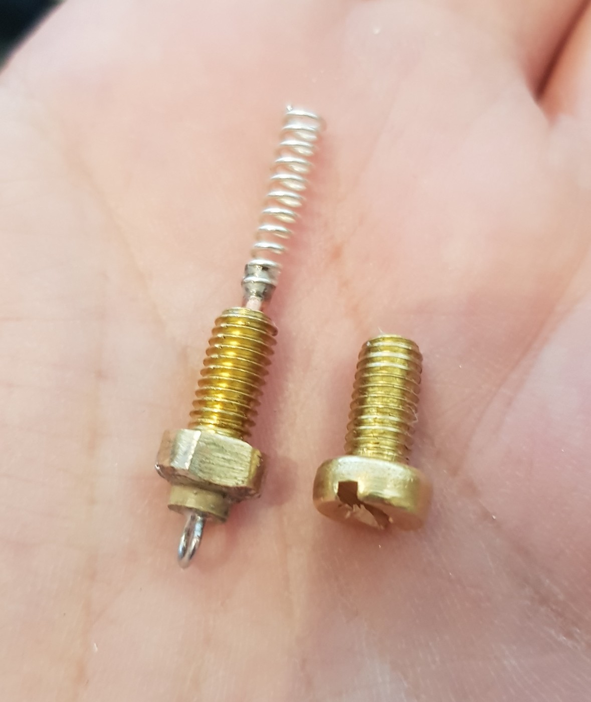

Jeetje... Wie had er nou gedacht dat ze imperieel schroefdraad zou gebruiken in een stuk meetapparatuur van Amerikaans fabrikaat... Wat ons oma altijd zei: haastige spoed is zelden goed. Ach, met een messing schroef, een soldeerbare doorvoer condensator en wat geduld:

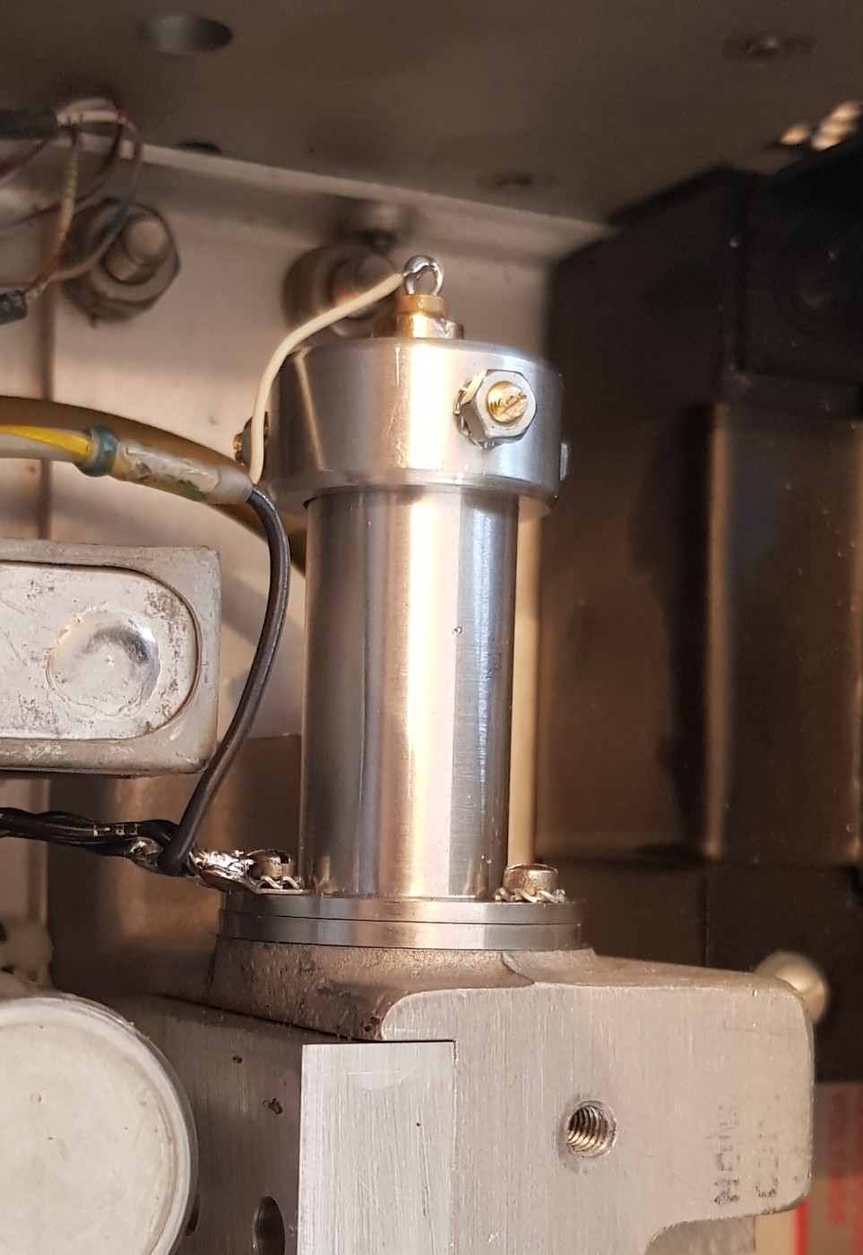

Hè hè, eindelijk kan alles weer netjes terug inelkaar gezet worden:
Succes!!

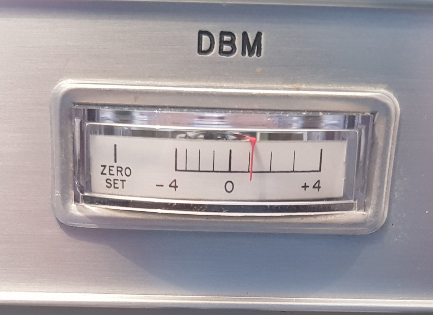

Hij zou ongeveer 10mW moeten leveren, dus het volle vermogen komt er netjes uit. Ik kan in ieder geval vannacht weer m'n ogen dicht doen wetende dat de klystron nog enigzins iets doet.

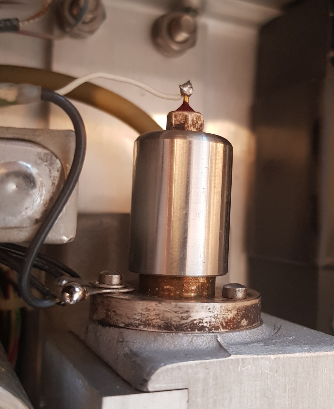

Op naar het volgende probleem maar weer, na ongeveer een halve minuut na opstarten hoor ik ergens een vonk overschieten en zakt de emissie terug naar 0. Nu maar hopen dat het probleem niet zo'n tijdsintensieve oplossing vereist :-D

Netjes !
Inderdaad een bijzondere bouwvorm die originele diode.
De vervanger is een bekender model.
