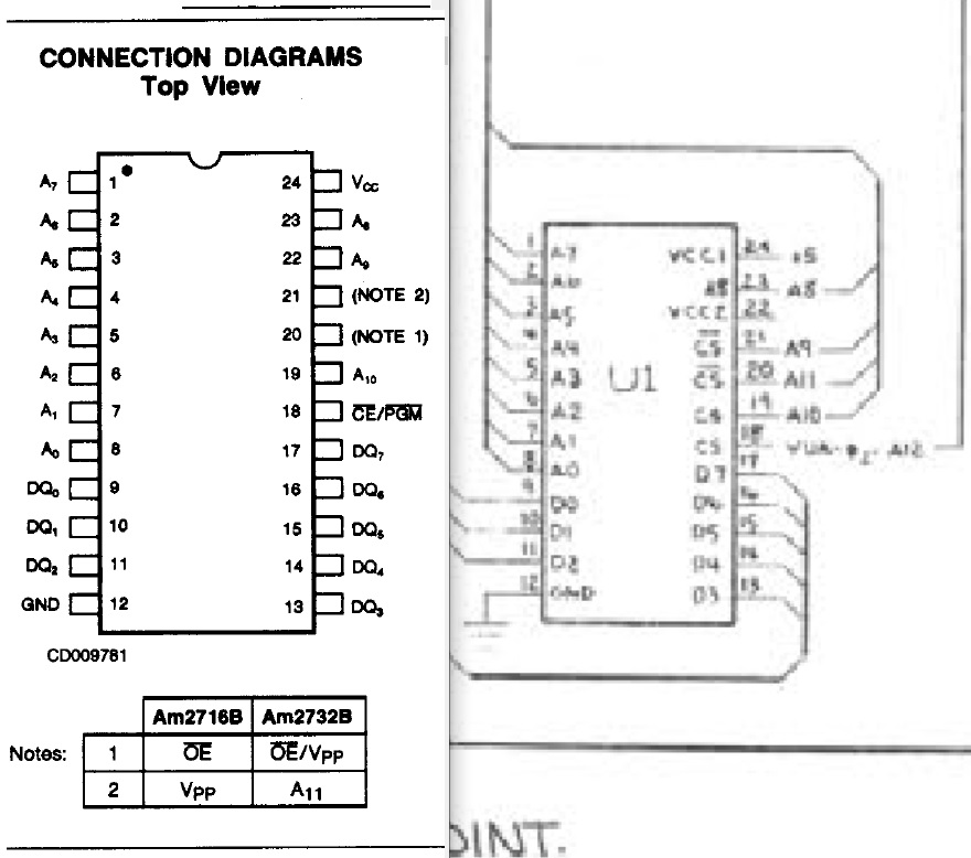

Als je in de zip van de ROMs kijkt staat daar een Readme file. => 2716
Als je ook kijkt naar hoe groot de ROM files zijn zijn deze ook 2k groot.
Klopt dat dus. de 2716 is 2048 x 8Bits
De Code B300 en 2400 is de CheckSum, of wel een berekening of de programmacode klopt
na het branden bv. Een bepaalde berekening wordt losgelaten op de inhoud en daar komt een getal uit.
Puur voor je eigen controle.
Met volgens mij ook dan de juiste Jumper settings voor deze roms
en ook aangegeven welke ROM op welke plaats moet zitten U2 en U6

Links DataSheet 2716, rechts schema van jouw kast.EN zo te zien kloppen de pennetjes.
