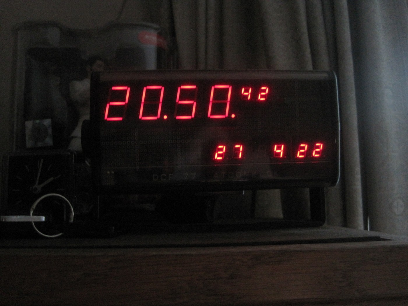

Hallo forumlezers,
Nu na 38 jaar vertoond mijn Electuur DCF-77 klok weer een probleem (3 jaar geleden een Eprom moeten vervangen) en dat is deze keer het uitvallen van de digit (rood 7 segment LED display) die de hele minuten aan geeft.
Een ULN2003N ic vervangen voor een ULN2003A ic die ik had liggen geeft als resultaat dat de hele minuten het weer doen maar nu de decimaal van de seconden het niet doet, vreemd:-(
Weet iemand het verschil tussen een ULN2003N en een ULN2003A ic.
Dank alvast.

DCF-77 Klok doet het weer.
door Hans van Kampen @, Voorhout, 27-04-2022, 19:44 (1575 dagen geleden) @ Hans van Kampen
En wat blijkt.....corrupte verbinding 7 segment LED display's met het IC voetje waar ze in gestoken zitten. Misschien beter maar direct op de print solderen.
De klok werkt weer normaal met mijn oude ULN2003N van 38 jaar oud.
Een ieder hartelijk dank voor het meedenken.
