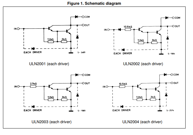

Weet iemand het verschil tussen een ULN2003N en een ULN2003A ic.
Check de aanstuurspanning eens. De ULN2003 heeft toch wel 5 volt nodig. Als dat bijvoorbeeld lager is kan het zijn dat het ene type of merk het wel doet, en de andere niet.
Het toevoegen van een extra pull-up kan helpen. Of anders een ULN2001 gebruiken, maar dan moet je zelf een ingangsweerstand toevoegen.
