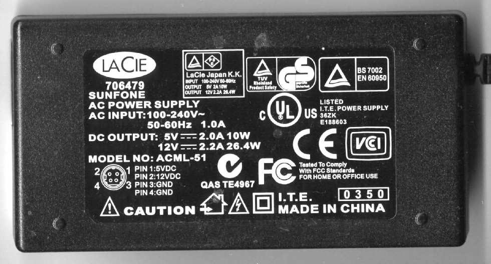

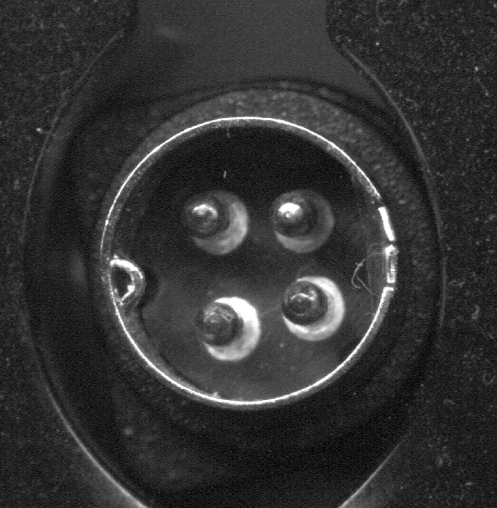

Mijn LaCie ext. HD-drive voeding type 'Sunfone 706479' gaf van het ene op het andere moment (wèl netgevoed maar niet op de drive aangesloten) de geest.
Twee vragen:
- Wie weet hoe je het voedinkje openmaakt;
- wie heeft/weet een gebruikt exemplaar te koop?
Alvast bedankt voor een reactie!
Ted Mooren.
P.S. Zie de wat afwijkende plug voor de 12- en 5 v. gelijkspanning.

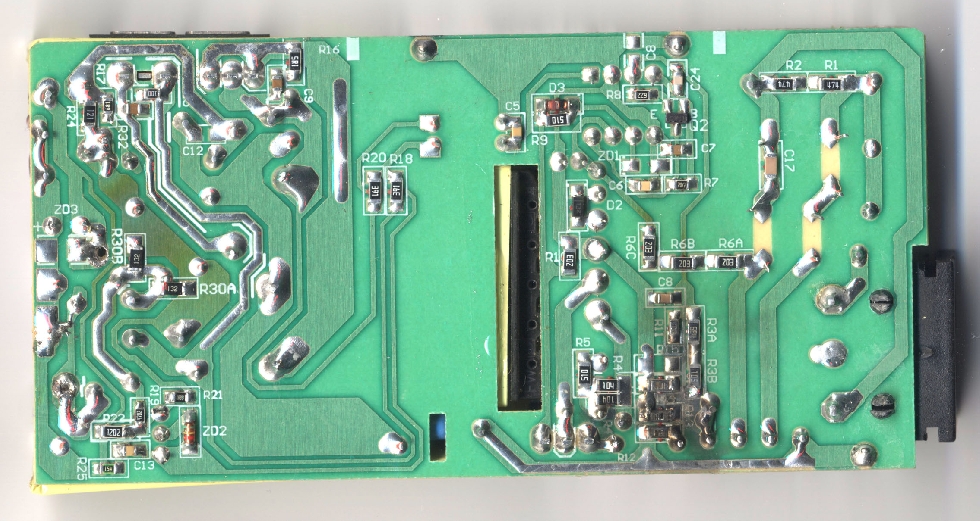

door Ted Mooren @, Amsterdam, 30-06-2011, 13:06 (5537 dagen geleden) @ Ted Mooren
Dank voor de adviezen!
Heb de boel 'opengebeukt' (zat goed dicht...).
De zekering heeft het opgegeven tengevolge van printproblemen (zie foto).
Aan de C's is niets te zien, maar oververhitting van een aansluiting van de 86uF/400V is natuurlijk mogelijk.
Ik heb de kabel, die 'goed' meet, losgesoldeerd en zal wel een wat ruimer/solider gebouwde 5/12-V voeding vinden.
(Het barst ervan op rommelmarkten, maar ik zoek even door naar een openschroefbaar/opnemaakbaar exemplaar.)
Vriendelijke groet,
Ted Mooren.

door soundman2 ⌂ @, Wouw, 04-07-2011, 22:00 (5532 dagen geleden) @ Willem.H.N.
Als de zekering defect is is er ook meer aan de hand. Mogelijk doordat de primaire voedingselco capaciteitsloos is, zal de schakeltransistor moeilijk gaan doen, doordat de 300 volt niet meer correct is. Als de transistor sneuvelt, kan ook nog de brugcel mee naar de eeuwige jachtvelden gaan. Moet je de voeding laten repareren, dan is een nieuwe veel goedkoper. Doe je zelf reparaties, dan is de voeding voor een paar euro materiaalkosten wel te herstellen.
