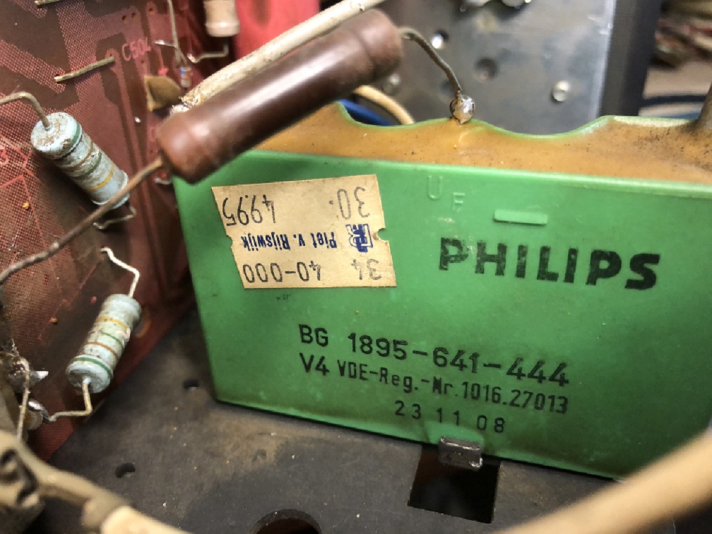

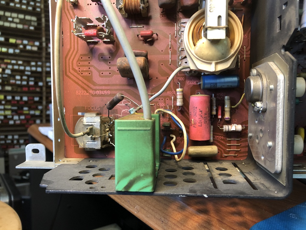

Op dit moment ben ik een K9 aan het opknappen.

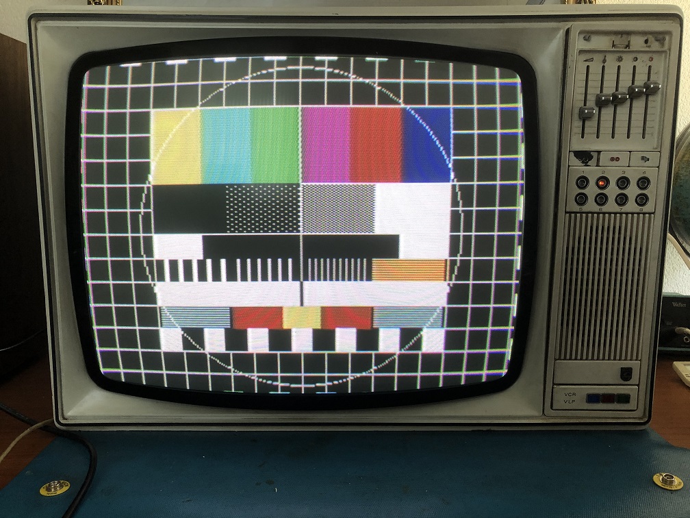

Na inspectie en het stofvrij maken van het apparaat het toestel voorzichtig opgestart.
En jawel er verscheen beeld met kleur en ook geluid.
Even links en rechts wat instellingen gedaan en het ziet er al redelijk uit.
Bij de inspectie had ik al gezien dat de Tripler een keer vervangen was.

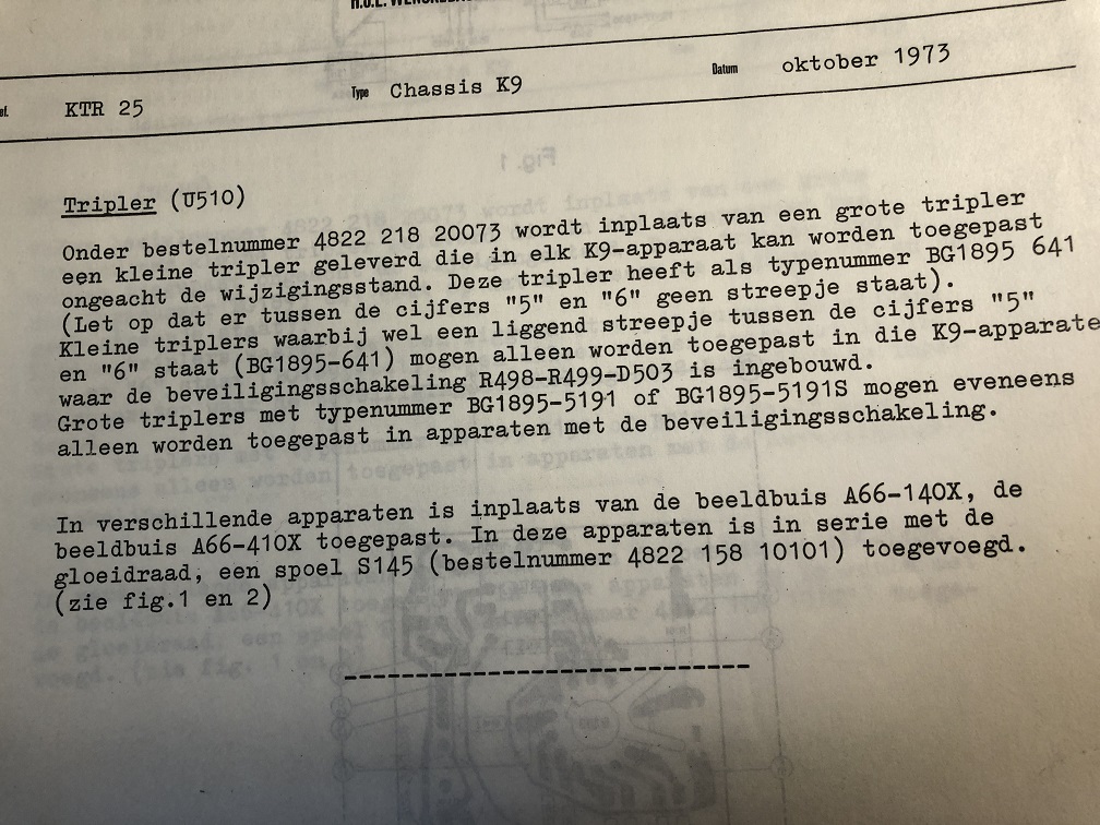

Voor de zekerheid even de Servicemedeling erbij:
Nu begon ik toch even te twijfelen want het Serviceblad zegt:
Kleine Triplers (en dat is deze) waarbij wel een liggend streepje tussen de cijfers "5" en "6" staat (BG 1895 - 641)mogen alleen worden toegepast in die K9-apparaten waar de beveiligingsschakelink R498-R499-D503 is ingebouwd. (niet bij dit toestel ingebouwd)
Mijn vraag aan jullie is dus, ondanks dat het toestel prima speelt, wat kan ik nu het beste doen?
Een tripler zoeken zonder dat bewuste streepje?

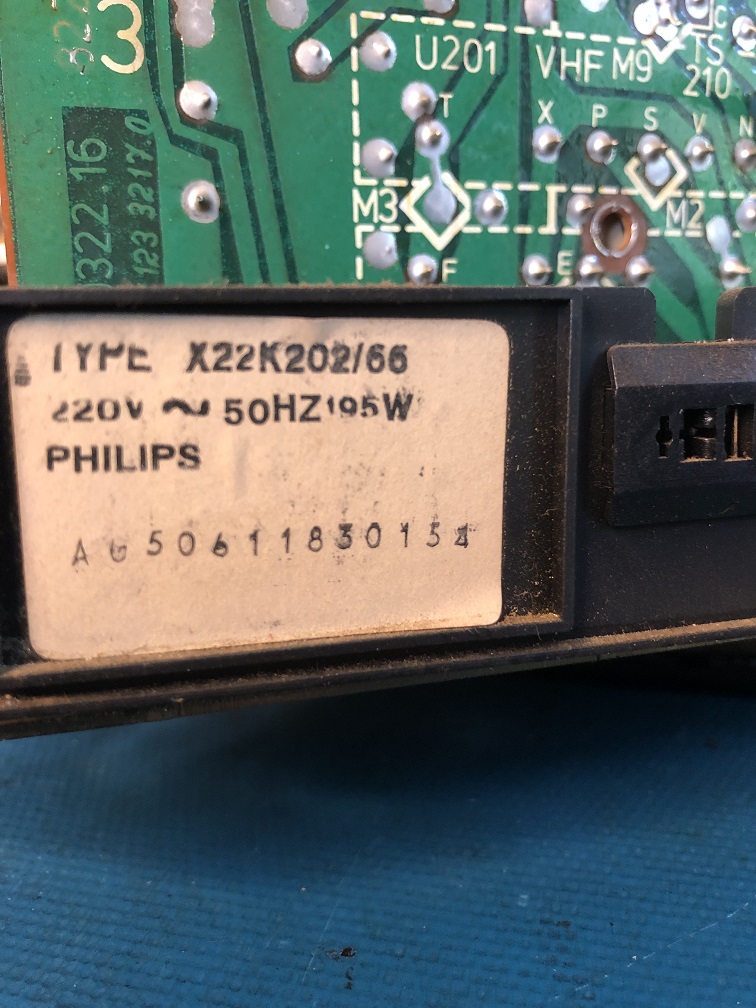

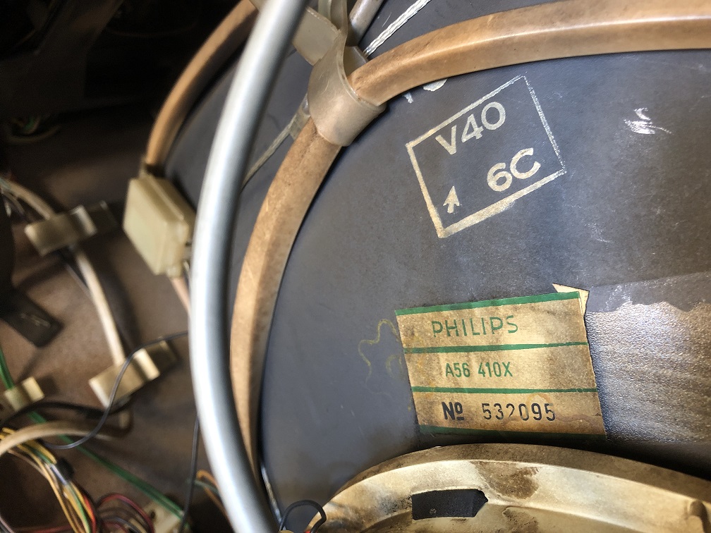

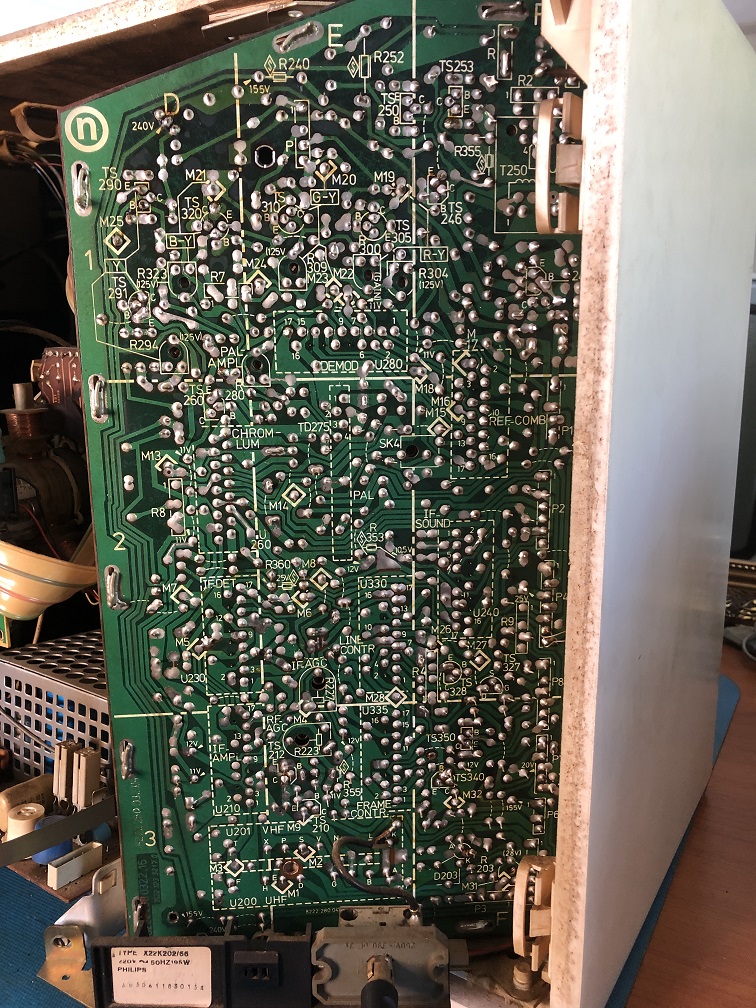

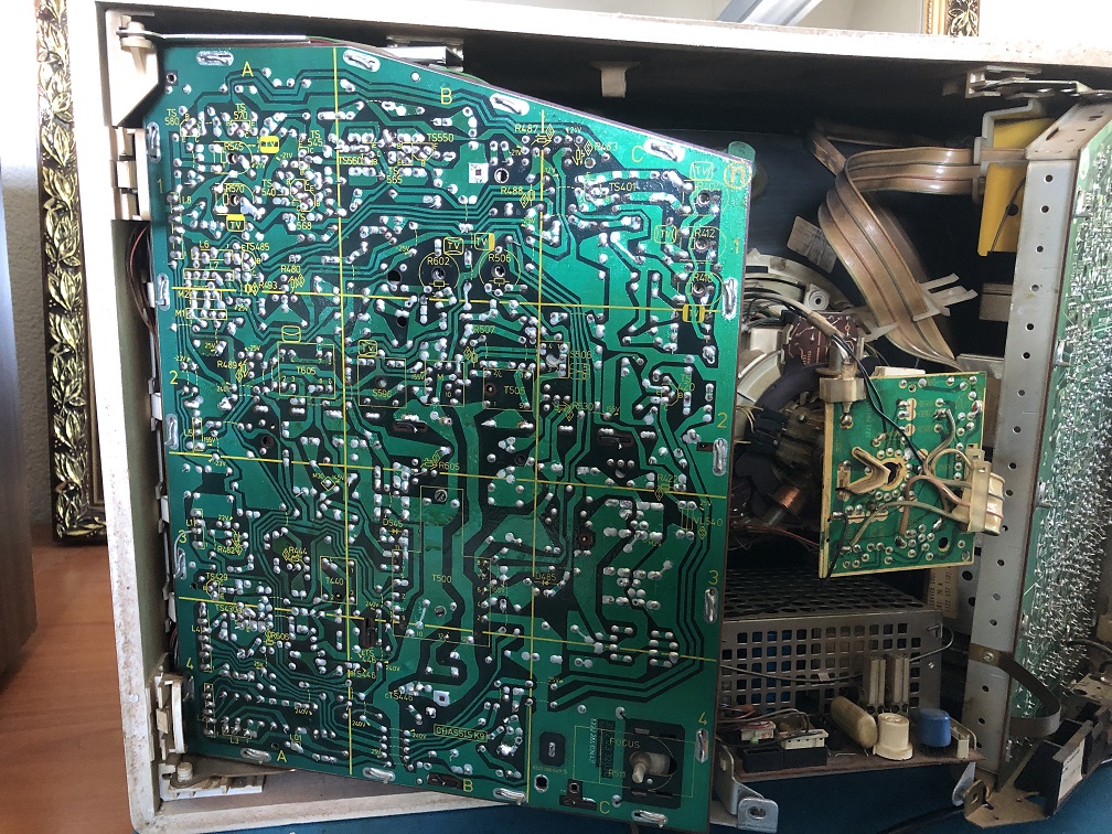

Voor de liefhebbers nog even wat meer details van dit toestel.
