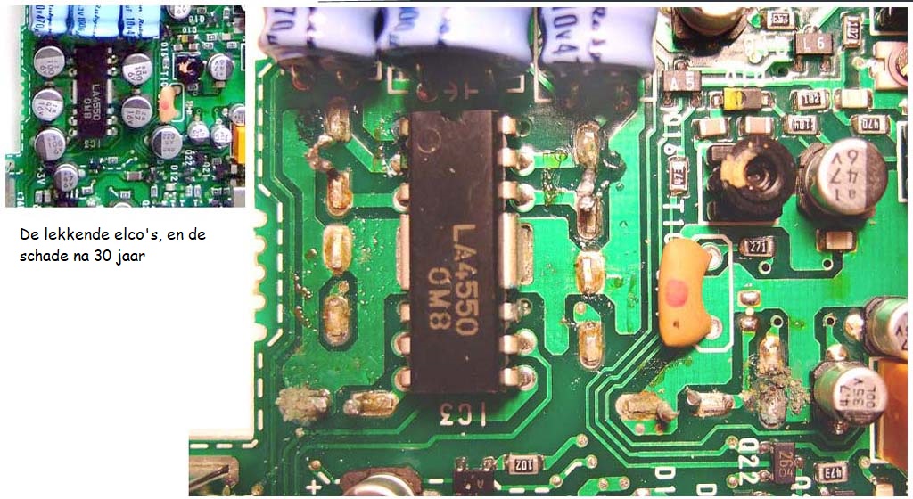

Na 12 jaar heb ik eindelijk mijn Sony ICF-SW-7600 wereld ontvangertje gerepareerd.
De door Sony aangebrachte print-elco's gingen allemaal lekken.
Na verloop van tijd werden de radio's allemaal onbruikbaar.
1992 nieuw gekocht.
2004 FM band viel weg- sterke ruis. De DC-DC converter leverde geen 14V meer.
2012 Alle AM banden van 0.15- 30.000 MHz verdwenen voorgoed in de ruis.
Kon er niets meer mee- dus in donker hoekje gelegd.
2022 Werkt weer als nieuw.

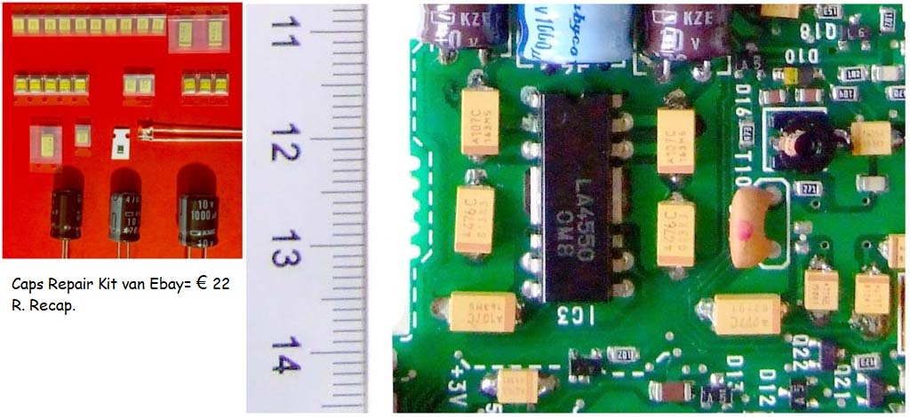

Alle 24 Elco's zijn vervangen door Tantaal.
2 Elco's C211-C122 vernieuwd- waren 110-195u ipv. 470u.
Het is een zeer nauwkeurig klusje, en tijdrovend.
Goede ogen- veel licht- bijziendheid- helpt.
Na 30 jaar heeft het lekkend electroliet printbanen, busjes en eilandjes aangetast.
Dus solderen ging niet zo fijn. Schoongemaakt met 96% Alcohol Ketonatus van Kr..vat.
Natuurlijk liever IPA gebruiken indien voorhanden.
Dus- is te repareren.. als je de vaardigheid hebt met smd's.
Groetjes, Ben@

Wat leuk dat je het toestel weer werkend hebt gekregen. Deze elco's en hun lekkage problemen zijn echt kenmerkend voor deze periode. Ik zag dat er voor jouw toestel zelfs revisiesetjes met elco's aangeboden worden op Ebay. Dat geeft al wel genoeg aan denk ik :-D

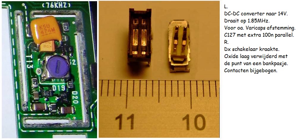

Heb je nog een tip oer hoe ik het beste de DC/DC converter deksel kan verwijderen.

Dat elcootje in de converter is belangrijk voor fm ontvangst.
De fm ontvangst is perfect. zonder spriet antenne ontvang ik al enkele zenders met dx= aan.
Gewoon desoldeer litze gebruiken en weer 'spaarzaam' dichtsolderen.
Groet, Ben@
