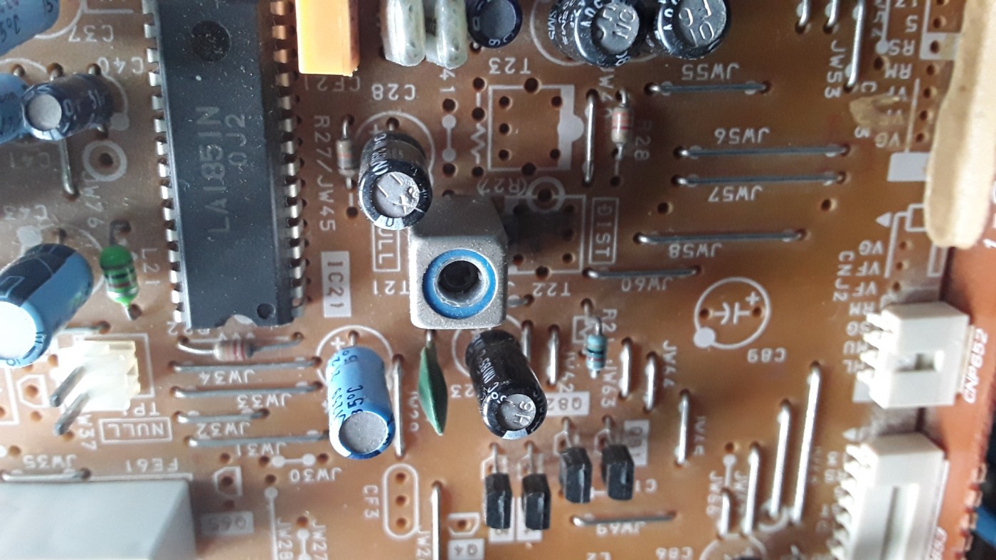

Heb nu een Sony STR-AV220 open liggen .
Stel de zender zit op de 100.00 MHz rond
Dan moet ik afstemmen op de 100.10 mhz .
Dan gaat het tuned ledtje branden .
Maar geluid wordt er niet mooier op
Kan hem iets bij regelen met kerntje van de spoel.
Zie de foto.
Maar werkt niet ideaal.
Iemand een idee ,misschien condensator verlopen ???

Dat is meestal het probleem,het condensatortje wat over dit spoeltje staat.
Afregelen kun je doen door op de klemmen 'null' een voltmeter aan te sluiten
en dan op nul Volt afregelen.Wel een trimsleuteltje van kunststof gebruiken.
succes An3s

Oké maar zit die condensator in de behuizing .
Want krijg met kerntje te verdraaien tuner ledtje net aan branden .
Maar geluid hoord net helaas of die er iets naast staat.
Misschien dan de condensator vervangen .?

Het toestel moet eerst op de juiste zenderfrequentie staan.
Dan is het altijd mogelijk om de spoel zodanig af te regelen
dat je nul Volt op de meter kunt krijgen.
Het condensatortje zit onder in de spoelbehuizing en is als 'k
me herinner een keramische van 82 pF.
Is een zeer kleine uitvoering,als je hem al vervangt kun je de
originele stuk knijpen en de nieuwe aan de onderkant van de print
monteren.Heb met nieuwe wel de zelfde problemen gehad,zijn denk
ook al behoorlijk oud als je een bestelt.

Oké ga het proberen is allemaal klein spul .
En inderdaad de reciever is ongeveer een 30 jaar oud .
Heb hem toen vervangen om deze klacht.
Nu weer wat meer met de hobby bezig .
En dank zei deze site vaak goede tips .
Ik hou je even op de hoogte .
