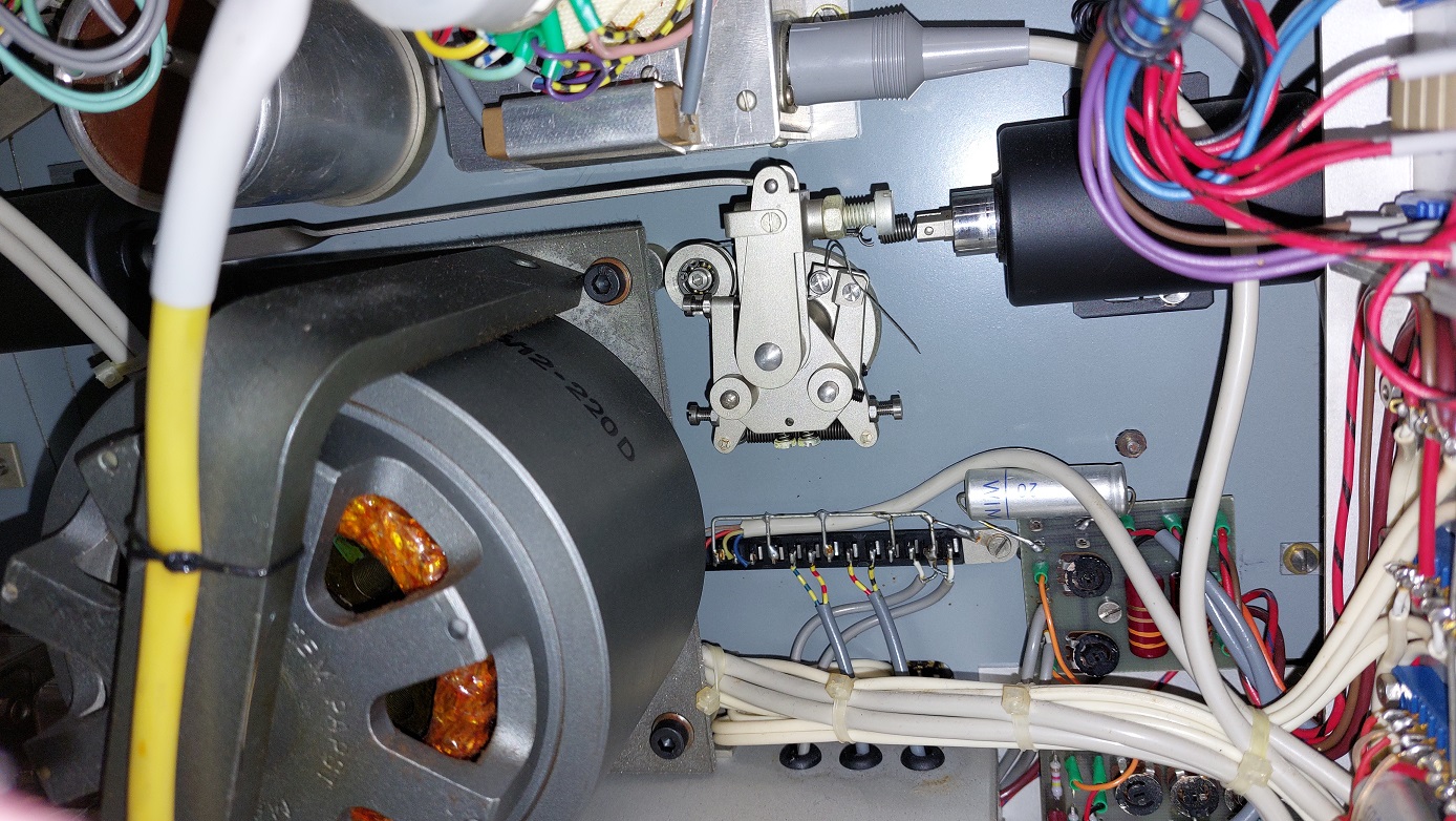

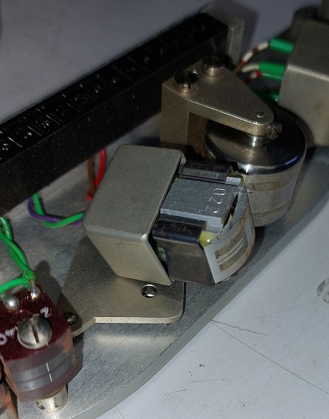

Wie oh wie kan mij helpen.

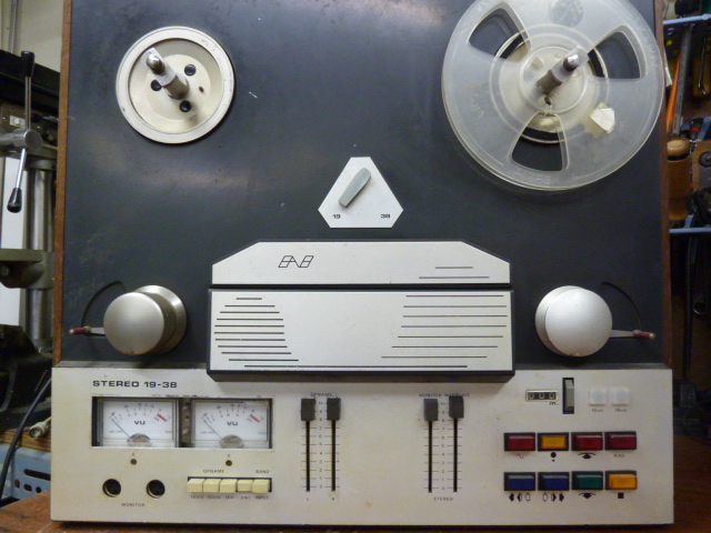

Sinds enige tijd ben ik in het bezit van een EAB?? profesionele bandrekorder.
Hij werkt niet. Dat wil ik oplossen.
Helaas vind ik geen enkele gegevens van deze recorder.
Tapedeckforum en Circuits online hebben nog niet het gewenste resultaat opgeleverd.
Wel kreeg ik het advies het eens op dit forum te proberen.
Het betreft een recorder die volgens mij in Nederland is gebouwd.
Dit baseer ik op het feit dat alle teksten, zelfs op de printplaatjes in het Nederlands zijn.
Verder zitten er relais van het fabricaat Van Wijk & Visser uit Geldermalsen in.
Ook ben ik getipt dat er relais van Philips inzitten die feitelijk voor telefooncentrales bedoeld waren.
De mechanische opbouw is met bijzondere precisie gemaakt en alleen mogelijk met geavanceerde technieken gerealiseerd.
Inmiddels is het duidelijk dat hij niet uit de stal van EAB München komt.
Sinds kort heb ik ook contact met Kees die dezelfde machine bezit maar ook hij heeft (nog) geen verdere informatie.
Wie weet hier iets meer van?![[image]](images/uploaded/20220511194704627c12b844f3a.jpg)
![[image]](images/uploaded/20220511194729627c12d1d048d.jpg)
voor geïnteresseerden heb ik uiteraard meer foto's.
groet Hub

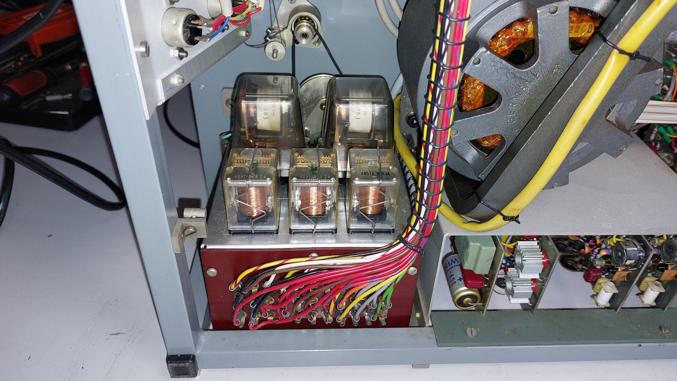

Dat wordt een lang verhaal.
in eerste instantie doet hij nagenoeg niets.
bij inschakelen gaat de capstan draaien.
bij het drukken van een willekeurige functie stort de 24V voeding in een frequentie van ca 130Hz in, diverse relais ratelen dan in diezelfde frequentie.
door het wegnemen van een bepaald relais lukt het de rem en het vooruit spoelen te laten werken.
Ligt niet aan de voeding omdat ook met externe voeding dit verschijnsel blijft.

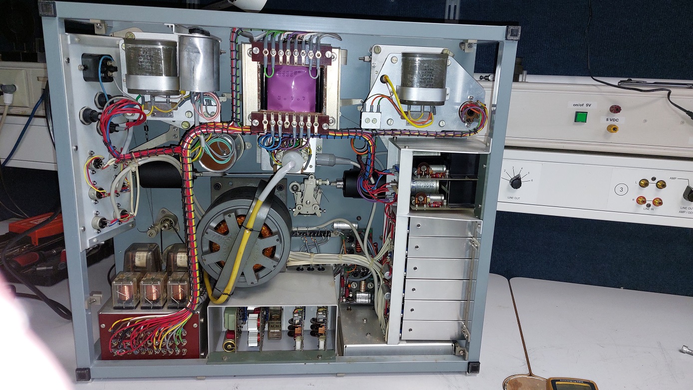

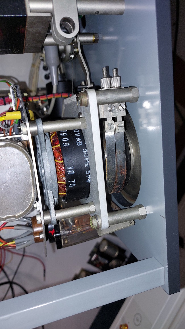

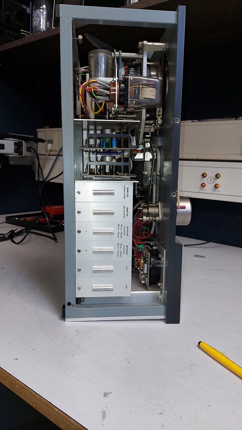

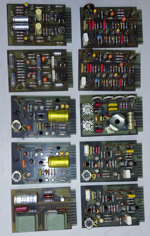

hier nog wat details voor de geïnteresseerden![[image]](images/uploaded/20220516074753628201a959c73.jpg)
![[image]](images/uploaded/20220516074813628201bd2c95b.jpg)
![[image]](images/uploaded/20220516074830628201ce8594e.jpg)
![[image]](images/uploaded/20220516074904628201f0ba158.jpg)

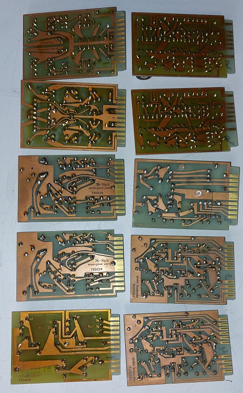

Printen hebben componentzijde geen tekts of opdrukken.
Daarom denk ik eigen productie.
Dan is wel gebruikelijk dat de ets zijde wel teksten bevat.
Dus bekijk eens die printen ets zijde.
Mogelijk geeft dat nog aanwijzingen.

In de koperlaag staan als het goed is Nederlandstalige namen van de samenstellingen, en codenummers die met 72 beginnen (misschien jaar van ontwerp, maar hoeft niet). Die nummers zeggen me niets maar zijn misschien te vergelijken met apparaten waarvan de herkomst bekend is, bijvoorbeeld van de NOS.
EAB bandrecorder
door Hoopy
, Landgraaf, 16-05-2022, 15:47 (1502 dagen geleden) @ Maarten Bakker
Dit zijn de meeste printplaatjes.
Er zitten nog een aantal in die niet eenvoudig te demonteren zijn.![[image]](images/uploaded/20220516134650628255cade3d6.jpg)
![[image]](images/uploaded/20220516134703628255d70b9a6.jpg)

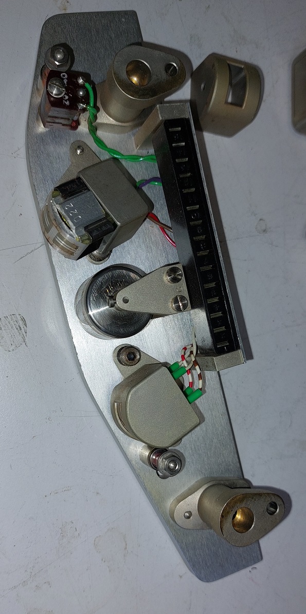

De koppen zijn exact dezelfde als in Revox A+B77![[image]](images/uploaded/202205161348266282562a130f0.jpg)
![[image]](images/uploaded/20220516134839628256379adac.jpg)

Als je geen service manual heb kun je misschien eens gaan zoeken in de stuur print
wat jij beschrijft bij inschakelen dat de voedin gin elkaar stort wijst vaak op een blus diode die in sluiting gegaan is.
het is een hele mooie machine om te zien en als je een beetje geduld heb kun je er met logisch nadeken wel uitkomen denk ik
het voordeel is dat deze machine allemaal losse printjes heeft
printje voor printje controleren worden de stappen al een heel stuk kleiner.

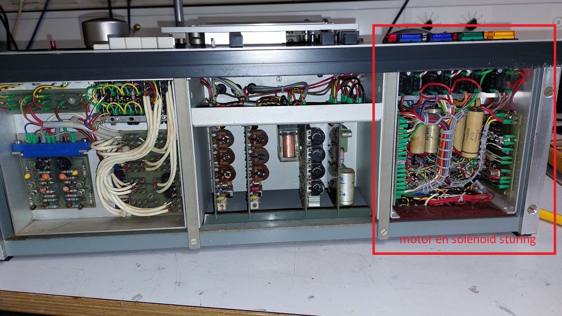

Hier is mij duidelijk te kennen gegeven dat deze machine zeker niet afkomstig is van EAB München.
De getoonde printplaatjes kunnen inderdaad eenvoudig in een schema worden omgezet.
Maar deze zijn uitsluitend voor het audiodeel.

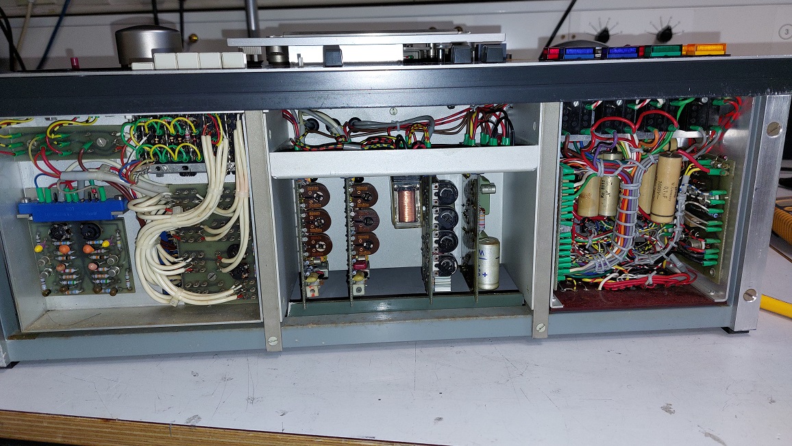

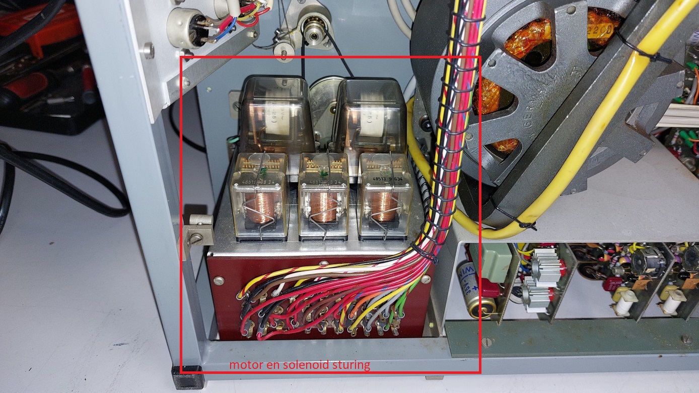

De besturing is echter opgebouwd uit ca 8 relais waarvan enkele met 6 wisselcontacten.
Op enkele vast gemonteerde printplaatjes die zeer lastig uit te nemen zijn zitten dan een grote hoeveelheid dioden en condensatoren.
Het geheel is superstrak bedraad en omwikkeld.
Het opzetten van een schema hiervan zal een enorme en tijdrovende klus worden.

Hallo Hoopy, ik zie tantaal elco´s die zijn bij voorbaat al verdacht.
Heel vaak meegemaakt dat deze totaal verlopen waren of zelfs sluiting maakten.
Met vriendelijke groet, Frans Hamer.

, Dordrecht, 16-05-2022, 22:29 (1501 dagen geleden) @ Hoopy
Men heeft ook ooit in elkaar gezet.
Goed kijken en bestuderen hoe die unit is geplaatst.
Ook bedenken met hoe de bedrading nu gebundeld zit dat je een manier vind om delen los te nemen aan de
juiste zijde dat er zaken open klappen.
Zie het als een puzzel.
Mogelijk dat je met evt een paar draden los nemen je de gehele unit uit kan nemen.
Bv geloof ik niet dat die unit er plaatse in toestel is gesoldeerd draad voor draad.
Gaat veel te veel kostbare tijd in zitten.
Bekijk nog eens goed en bekijk die constructie van dat blokje.
bv zie ik links van grote relais iets naar beneden een schroefje zitten.
Dan links voor midden dat haakse stukje, dat weg nemen.
Dan rond om die schroefjes uit nemen
en volgens mij pak je dan zo dat gehele blok met knoppen en al er uit.
De draadboom loopt ook recht naar boven.
denk ik dat je deze unit ook zo wat schuin naar boven iets kunt uit nemen en slag kunt
draaien.
