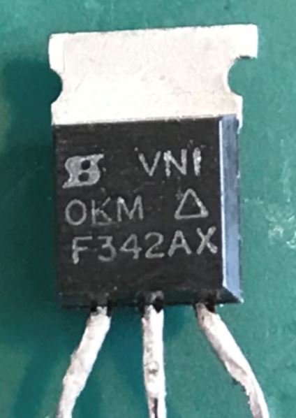

Bij het repareren van een 3 fasen motorregeling (Bergeon 6800) kom ik een FET tegen die ik niet kan thuisbrengen (F342AX?). Zie foto. Het is een TO92 behuizing (4,6mm breed) met metalen lip aan de bovenzijde.
Deze FET is een NE-Mosfet en zit in een circuit die een IRF 840 aanstuurt tezamen met een (B)C639.
Kan iemand mij helpen aan een datasheet of het typenummer van een 1-op-1 vervanger?

Kan het een VN10KM zijn?

Ja! inderdaad - de VN10KM zal het zijn. Heel erg veel dank!
