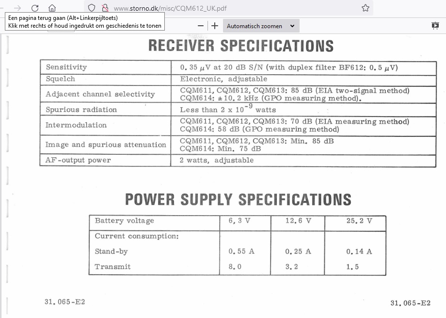

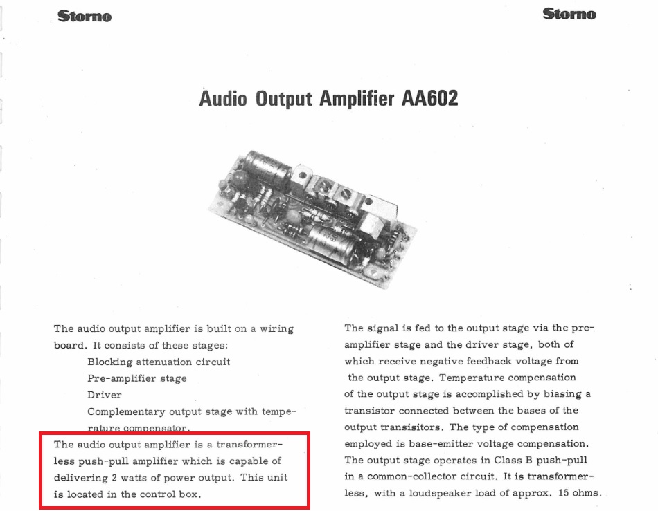

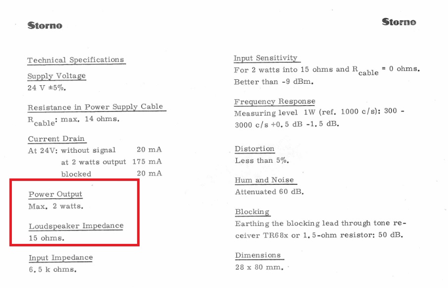

door Maurice
, Dordrecht, 23-05-2022, 21:14 (1368 dagen geleden) @ walbeek
Gewijzigd door Maurice, 23-05-2022, 21:15
Storno 600 series manual PDF
Ook je CB601 staat hier in vermeldt.
Buiten hoorns meestal 8 Ohm/ 15W , maar kijk de specs na van je luidspreker.
Luidsprekers parallel hangen gaat niet zonder ook wijzigen van de impedantie.
8 Ohm samen met 15 Ohm gaat helemaal mis.
Versterker ziet dan 5 Ohm en dus die 15 Ohm LS gaat bar weinig doen.
Beide dus een eigen versterkertje geven.
