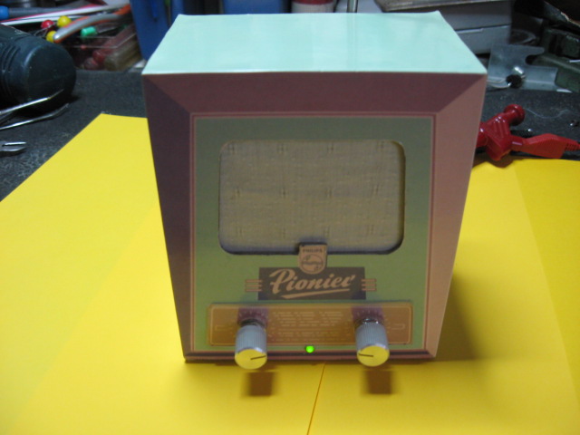

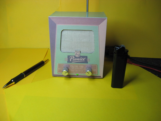

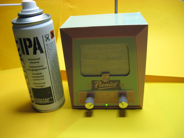

Al een hele tijd geleden een scan afdruk gemaakt op A4 formaat
van de Pionier op foto papier, samen gevouwen en aan de binnenkant verstevigt
met printplaat.
Nu moest er toch maar eens wat ingebouwt worden en heb besloten om toch goede
en redelijk wat stations te kunnen ontvangen er een FM ontvangertje in te bouwen, het is een zelfbouw pakket geworden van Velleman MK118.
Hier het getoonde resultaat.
Een zo groot mogelijke luidspreker toegepast en het versterker gedeelte
wat aangepast zodat er iets meer volwassen laag uitkwam.
Moest de ontvangerprint wel behoorlijk kleiner maken en stukken weg zagen anders paste het niet in de mini uitvoering:-D
Kastje is 105mm. breed en 120mm.hoog.
grt. willem.

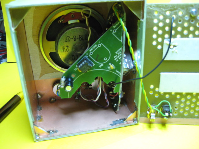

Heb je ook een foto van de binnenkant?

Hartstikke leuk.
Maak nog eens een fotootje met een andere achtergrond.
Hij lijkt nu een stuk groter dan de 12 cm hoogte.

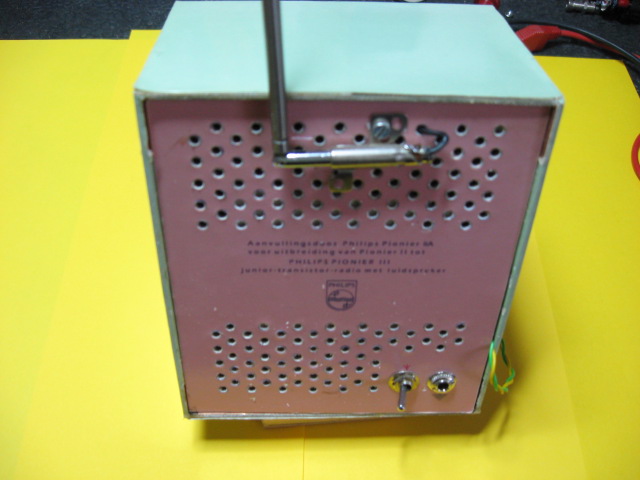

Heb nog enkel foto's gemaakt.;-)
De zelfbouw FM print wat aangepast/overtollig print weggeknipt
en gezaagt en een deel haaks weer vastgezet.
Instel potmeters voor zenderzoeken en volume vervangen door
kleine potmeters met 4mm as, het FM unit blikje vast gesoldeerd
aan binnenzijde van het kastje wat verstevigt is met plaatjes printplaat.
grt. willem.

Binnenkant is ook niet om aan tezien:-D

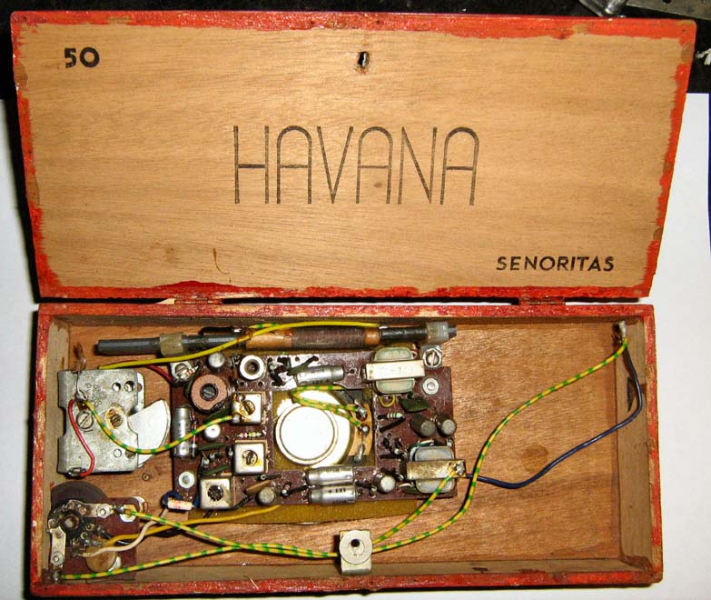

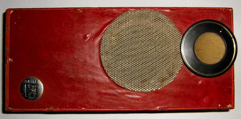

Hoi Willem, heel leuk en stevig gedaan met aan elkaar gesoldeerde printplaat ik vindt het er best mooi uit zien. Hierbij nog een plaatje van een radio die ik in de jaren 60/70 gemaakt heb van een uit elkaar gevallen radio en daarbij vraag ik mij af of er nog meer forumleden zijn met dit soort knutsels, groeten Ben[image][image]
Een keer wat anders dan buizen.

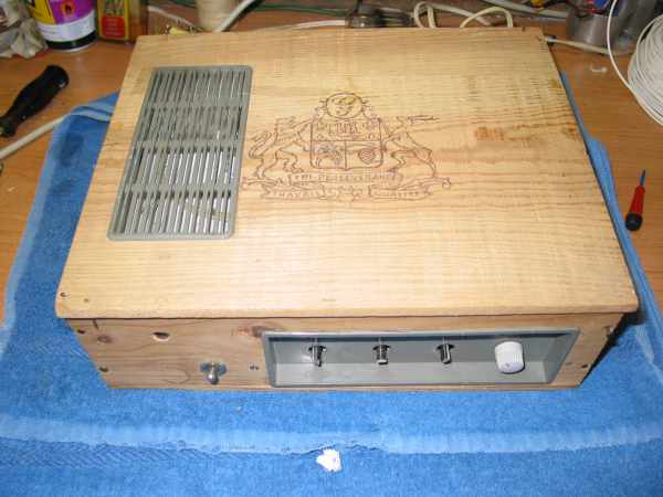

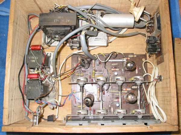

door Maurice ⌂ @, Dordrecht, 02-07-2011, 22:59 (5470 dagen geleden) @ Ben
Ja hoor Ben, ik heb hem nog steeds.
De AG9016 wijnkist uitvoering.
Zal ergens 1982 zijn geweest daar in 1981 zeker nog de amp in de Pu zat :)
Foto is vervaagd maar de Pu is nog te zien
