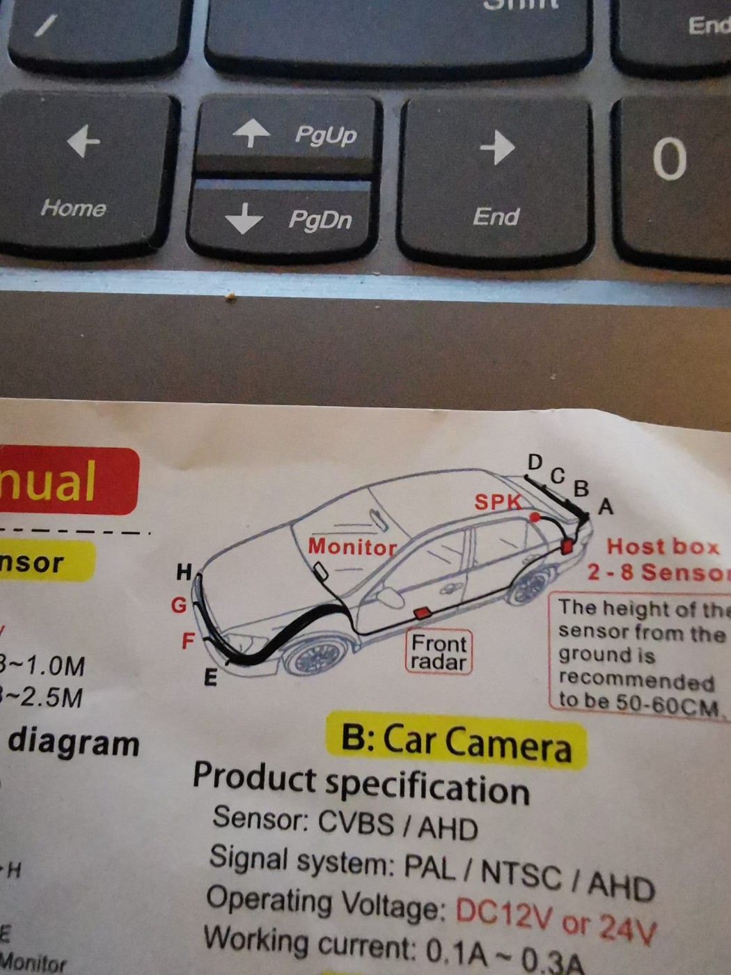

De vraag gaat over de werking en lokalisering van parkeersensoren. (alleen achterbumper)
Op dit moment werkt de parkeersensor qua monitorbeeld wel , maar de signalering dmv geluid geeft een zeer onregelmatig piep geluid en niet een in bepaald ritme oplopend piep geluid.
Het gaat hier over een voertuig welke al was voorzien van een systeem, dus niet nieuw door mij ingebouwd. Wellicht is er een keer schade aan de achterzijde geweest waardoor de connectoren van de sensors even zijn losgemaakt en daarna opnieuw (verkeerd?) weer zijn verbonden.
Op de parkeerunit staan de connectors afgebeeld met A, B, C en D.
A is links B en C in het midden en D is rechts.
Moet dit voor een juiste werking precies overeenkomen met de positie van de sensors in de bumper? dus sensor A is linkgs B en C in het midden en sensor D is rechts.
De draden van de sensoren zitten allen goed weg gewerkt en is alleen door volledige demontage eigenlijk te volgen. Is er een methode om te bepalen welk snoer/connector bij welke sensor hoort ? Random de connectors van de sensoren aansluiten heeft gezien de vele mogelijkheden natuurlijk geen zin, heb ooit wel kunnen berekenen hoeveeel mogelijkheden dat zijn maar die kennis bezit ik niet meer (maar .... dat maakt ook geen deel uit van de vraag :-)

Als je iemand achter de auto langs laat lopen zou het toch mogelijk moeten zijn om de juiste aansluitvolgorde te controleren?

Ja, ben er weer mee aan de slag gewweest. Het probleem is nu opelost, ik heb 1 voor 1 gelocaliseerd welke sensor op welke positie zat. Daarna de sensors geplaatst op de juiste positie op de unit (a b c d). De unit werkte nog niet goed. Echter: er zit ook een fijnafstelling op (potmetertje met + - regeling). Door hem iets minder kritisch in te stellen denk ik het probleem te hebben opgelost.
