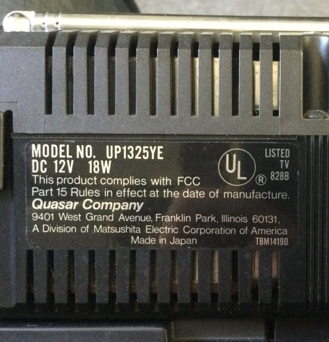

door Hans van Kampen @, Voorhout, 02-06-2022, 13:04 (1532 dagen geleden) @ kris
Hallo Kris,
Sticker achterzijde toestelletje.
Opgelost.
door Maarten Bakker ⌂ @, Haarlem/Delft, 02-06-2022, 13:09 (1532 dagen geleden) @ Hans van Kampen
Er staat dus al Matsushita op, maar als dat er niet op had gestaan, was het codenummer rechtsonder op de sticker ook al duidelijk geweest. Ook de stickers met het serienummer zijn vaak heel herkenbaar aan zo'n codenummer, het serienummer zelf en hoe ze er uit zien. Ik denk dat ze hier voor het serienummer zelf al het formaat gebruikten dat met een letter voor de maand, een cijfer voor het jaar, één of meerdere letters voor de fabriek, en daarna een volgnummer gebruikten.
