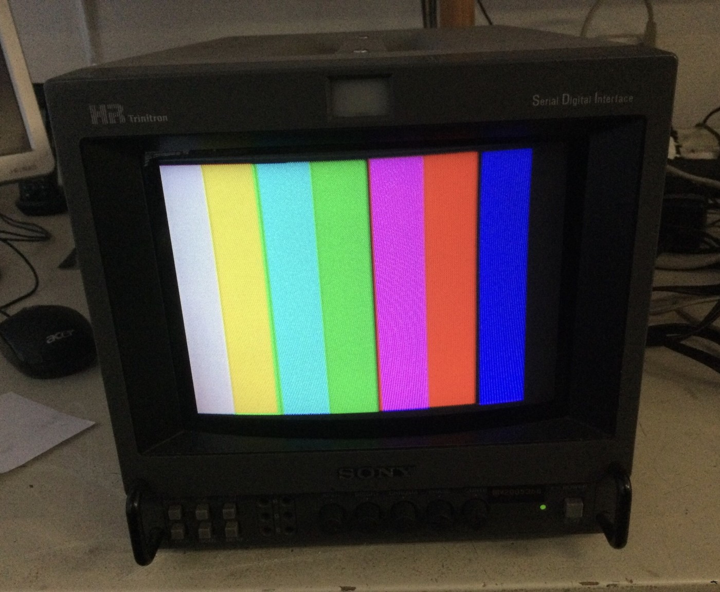

Ik ben meteen gaan kijken en het blijkt een professionele SONY hoge resolutie monitor te zijn, (God weet wie die heeft in gebracht), Er zitten op de achterzijde een heleboel BNC aansluitingen en heb hem meteen aangesloten en zie daar
Voor 30 Euro verwisselde hij eventjes meteen van eigenaar.
![[image]](images/uploaded/202206021745106298f7261b569.jpg)
Met een zeer fraai super fine pitch crt. 175mm. beeld diagonaal.

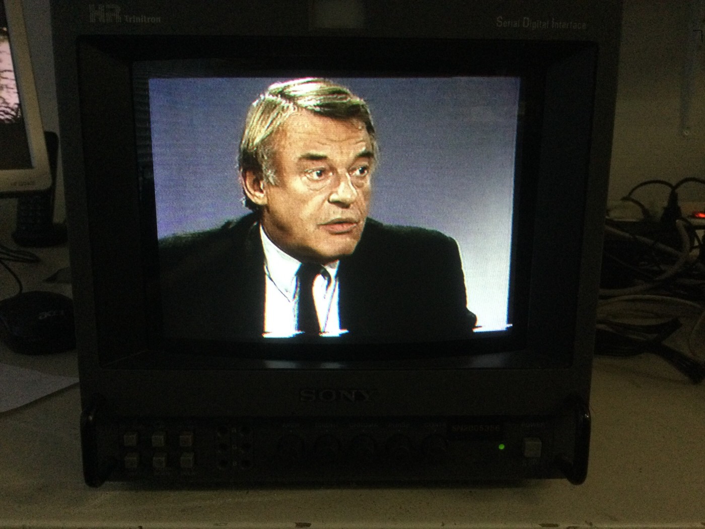

Had toch een videorecorder staan (had net zo goed een HUMAX kastje aan kunnen sluiten en dan een van de vele digitale tv kanalen kunnen weergeven maar goed.
Een tape met nog een fragment ergens jaren 80 uit KRO brandpunt.
![[image]](images/uploaded/202206021815136298fe31345ec.jpg)

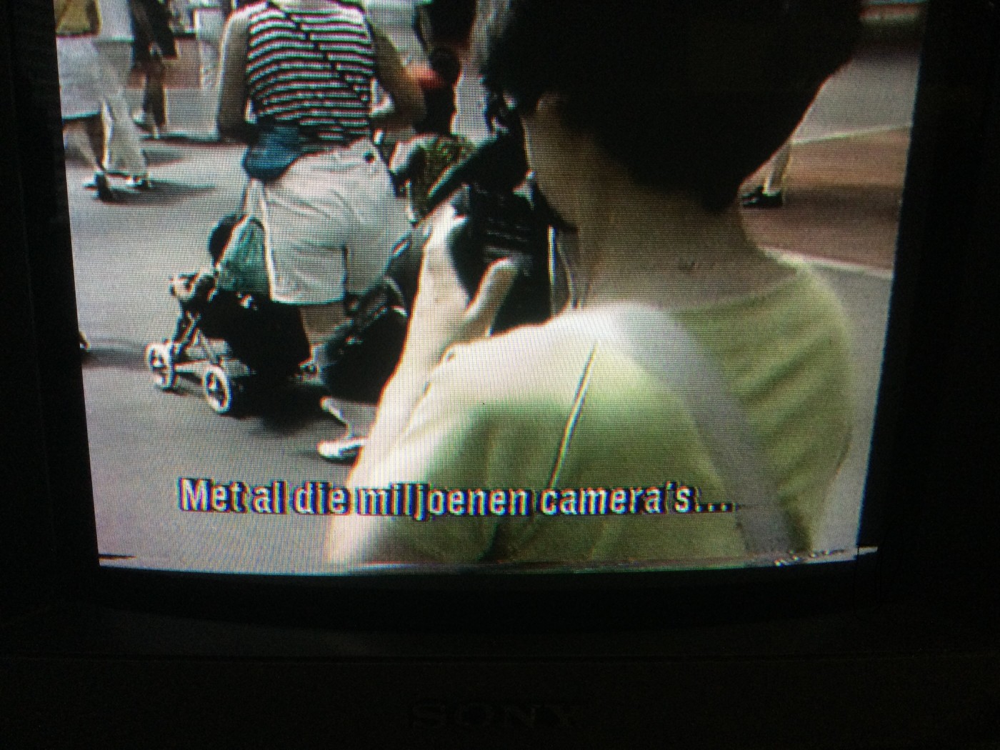

En nu een vraagje over beeld hier onder. De aftiteling heeft een beetje gekleurde randjes (convergentie probleem) is dat bij trinitron buizen te regelen?

Leuke kringloop aanwinst
door Goldline
, Oranjedorp, 02-06-2022, 20:51 (1539 dagen geleden) @ Hans van Kampen
wat bij een niet Sony toestellen de focusregelaar is, werkt bij Sony als statische verticale convergentie potmeter. (draaien kan geen kwaad
door Maarten Bakker
, Haarlem/Delft, 02-06-2022, 21:26 (1539 dagen geleden) @ Hans van Kampen
Gewijzigd door Maarten Bakker, 02-06-2022, 21:35
Een deel van die gekleurde randjes krijg je al weg door aan de H-STAT te draaien, de horizontale statische convergentie. Op een studiomonitor kan dat misschien zelfs van buitenaf al, anders zit hij waarschijnlijk op de beeldbuisprintplaat en ziet er uit alsof het de G2 of focuspotmeter is.
Wat bij Sony ook nog wel eens gebeurt, is dat het afbuigjuk afzakt, dan krijg je problemen met de dynamische convergentie en de kleurzuiverheid.
P.S. De H-STAT is een soort overgebleven functie van de buis die men oorspronkelijk wilde maken. Men wilde het dradenraster opsplitsen in 2 afwisselende delen en met een hoogfrequent signaal aansturen om zo de straal op het allerlaatste moment op de juiste fosforstreep te laten vallen zodat ze met 1 enkele electronenstraal alle 3 de kleuren konden aanstralen. Dat kregen ze niet goed aan de praat, dus hebben ze daar uiteindelijk maar gewoon een spanningsdeler aangehangen om er een soort convergentierooster van te maken; dat scheelde weer een extra spoeltje of draairing om de hals van de buis. De H-STAT-potmeter zit in oude toestellen als een soort balansregelaar in de hoogspanningslijn en in moderne toestellen via een grote in de buis ingebouwde weerstand aan de 'koude kant' van de spanningsdeler.

, Voorhout, 03-06-2022, 15:36 (1538 dagen geleden) @ Hans van Kampen
@ Cees en Maarten,
Ik zal er eens naar kijken. Is niet storend hoor maar viel me zo op vooral onderin beeld alwaar ook witte ondertiteling is, ben ik van trinitron schermen niet gewend.
![[image]](images/uploaded/20220603133459629a0e035b8d5.jpg)
door Maarten Bakker
, Haarlem/Delft, 04-06-2022, 12:21 (1537 dagen geleden) @ Hans van Kampen
Met de H-STAT zet je de verticale lijnen in het midden van het beeld precies op elkaar. Dat houdt in dit geval in dat je zowel boven als onder een kleine afwijking houdt. Dat is te corrigeren met andere convergentie-instellingen. Ik weet niet zeker welke bij jou electronisch zijn, met ringen om de buishals of zelfs door het kantelen van het afbuigjuk of het plaatsen van permalloy inserts "roerstaafjes". In sommige Sony servicemanuals staat dit zeer goed omschreven, dus ik zou dan eerst een manual zoeken.

Ik ben er heel blij mee dankzij mijn buurvrouw want ik kom zelf niet zo veel in een kringloopwinkel, heeft werkelijk een pracht plaatje door die super fine pitch trinitron buis. Ik heb vele kleinere trinitrons maar met grovere pitch en van deze monitor is die verbluffend fijn.
Zal kijken of er wat te doen is aan niet storend convergentie foutje. Ik had eerst rechts boven een kleurvlak want op testbeeld generator met geheel blauw beeld was ie rechts bovenin met groene vlek, ik hield een klein magneetje in de buurt en vlek werd erger maar magneetje omgekeerd was de vlek weg. Magneetje weg gehaald en vlek weer terug maar later bleef de groene vlek weg.
Ook met andere solid kleuren geen afwijking. Wit, Geel, Cyaan, Groen, magenta, Rood en Blauw geen kleurvlekken. Of ik daarmee de buis heb gedemagnetiseerd weet ik niet maar heb geen afwijking meer.
