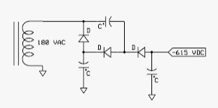

De oscilloscoop buis werkt op een spanning van 620 volt negatief.
De oorzaak van het defect raken van de trafo is te vinden in kortsluiting van de hoogspanningscondensatoren, Deze zul je dus ook moeten vervangen.
een moderne ringkerntrafo van Amplimo zou het origineel kunnen vervangen.
De buis zelf zal nog wel goed zijn.
(schema van internet)

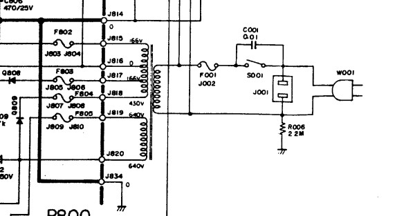

Wat ik in de documentatie vindt is een uitgebreide transformator, dat zal moeilijker en kostbaar worden :-(

Hallo Maurice, ik vrees dat de transfo wel degelijk de geest gegeven heeft, op sommige wikkelingen (zowel primair als secundair) gaf hij zo goed als 0 ohm aan.
Zelfs met de secundaire zekeringen eruit bleef hij de hoofdzekering (630mA)eruit blazen.
Een originele transfo vinden wordt wellicht de spreekwoordelijke speld dus mocht iemand mij een schemaatje kunnen tekenen waarmee ik aan de benodigde spanningen kan geraken zou mij dat zeer plezieren.
Een eventuele andere transfo hoeft primair niet zoveel wikkelingen te hebben, de spanningscarroussel haal ik er elektrisch gezien van tussen omdat de kans dat de tuner nog op 110 of 130V zou gebruikt worden wel heer erg klein is en doe uiteraard hetzelfde met de voedingstransfo.
