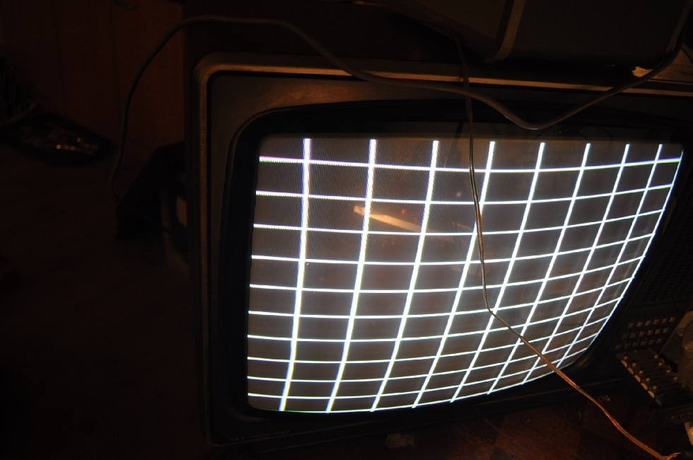

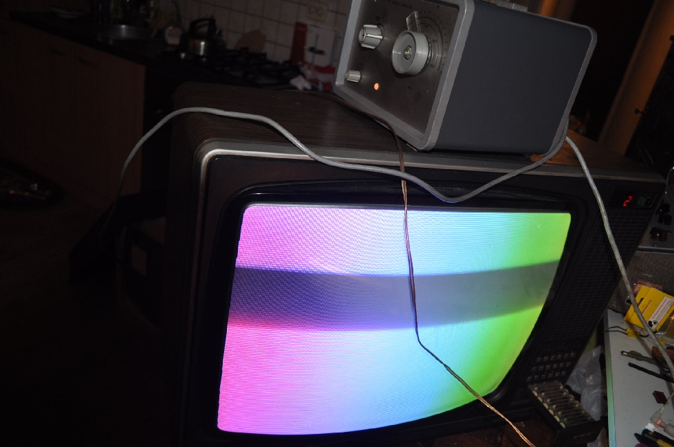

K12 aangesloten op regenbooggenerator
K12 aangesoten op regenbooggenerator

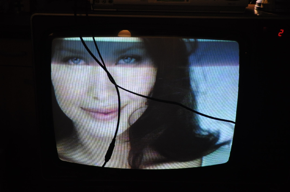

K12 aangesloten op videorecorder
