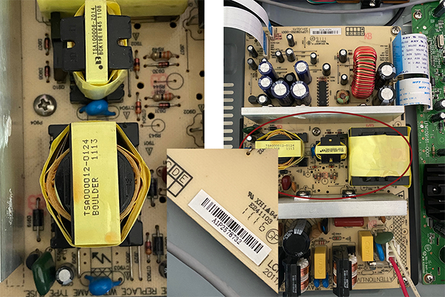

Hallo
Ik heb een philips homecinema set hts4561. Deze heeft een jaar in de opslag gestaan, en bij het opnieuw aansluiten sloegen de stoppen door.
Waarschijnlijk de trafo's kapot.
Wie heeft ervaring hiermee, en weet of dit nog te maken is?

door Fred3c @, 04-06-2022, 15:14 (1537 dagen geleden) @ soundman2
Als je de foto bekijkt waar de rode lijn om heen zit. De linker trafo sprongen de vonken uit na vervanging zekering en aansluiten op het net

door Fred3c @, 04-06-2022, 15:14 (1537 dagen geleden) @ WalterH
Op de foto, het rood omcirkelde gedeelte. De linker trafo sprongen de vonken uit na vervanging van zekering en aansluiten op het net

door Fred3c @, 04-06-2022, 15:15 (1537 dagen geleden) @ henkk56
zekering is vervangen. Na aansluiten op het net, sprongen de vonken uit de linker trafo

door Maarten Bakker ⌂ @, Haarlem/Delft, 04-06-2022, 12:17 (1537 dagen geleden) @ Fred3c
Als het al in het apparaat zit, zou ik beginnen met de sectie helemaal rechtsonder op de foto.

door Fred3c @, 04-06-2022, 15:16 (1537 dagen geleden) @ kris
na vervangen van zekering, en aansluiten op het net, sprongen de vonken uit de trafo links

door Maarten Bakker ⌂ @, Haarlem/Delft, 05-06-2022, 14:28 (1536 dagen geleden) @ Fred3c
Gewijzigd door Maarten Bakker, 05-06-2022, 14:34
Zeker weten dat het geen onderdeel in de buurt van de trafo is?
Als de trafo zelf vonkt, zou het een los contact of een isolatiedoorslag moeten zijn. Een los contact kun je nasolderen, een isolatiedoorslag in zo'n trafo kun je soms oplossen met een zowel mechanisch als electrisch voldoende stevig kousje als het aan een uiteinde zit, anders is herwikkelen de enige oplossing.
In plaats van herwikkelen is een andere voeding (nieuw, gebruikt, slooptoestel) een haalbaarder oplossing, zeker omdat er een kans op gevolgschade is aan andere onderdelen (niet meer opnieuw proberen!).
Als het bij het vonken alleen om een onderdeel in de buurt van de trafo gaat, zal de trafo zelf nog goed zijn, maar de defecte onderdelen (meestal meervoud) vinden en vervangen kan nog best een klusje zijn.

door Bredero @, Vlaanderen, 04-06-2022, 15:25 (1537 dagen geleden) @ Fred3c
Het werd reeds meermaals aangehaald, "de vonken sloegen in de aangeduide transfo over" dit kan geen gezonde toestand zijn voor die transfo.

door snameroc @, Etten Leur, 04-06-2022, 21:57 (1537 dagen geleden) @ Bredero
Kwamen de vonken echt uit de trafo en niet uit de diodes of schakel fet.
Plaats eens een foto van de brandschade

door jeromach @, 06-06-2022, 15:35 (1535 dagen geleden) @ snameroc
Het linkerdeel van de foto is een uitvergroting van het deel midden rechts.
Ik zie geen vonk/brandschade;

door Rudi_K @, Joppe, 07-06-2022, 22:42 (1534 dagen geleden) @ jeromach
Zelf een keertje gehad met een home cinema set, en toen waren de varistors (die blauwe naast de trafos) stuk.
Ook hier kwamen de vonken uit :)
