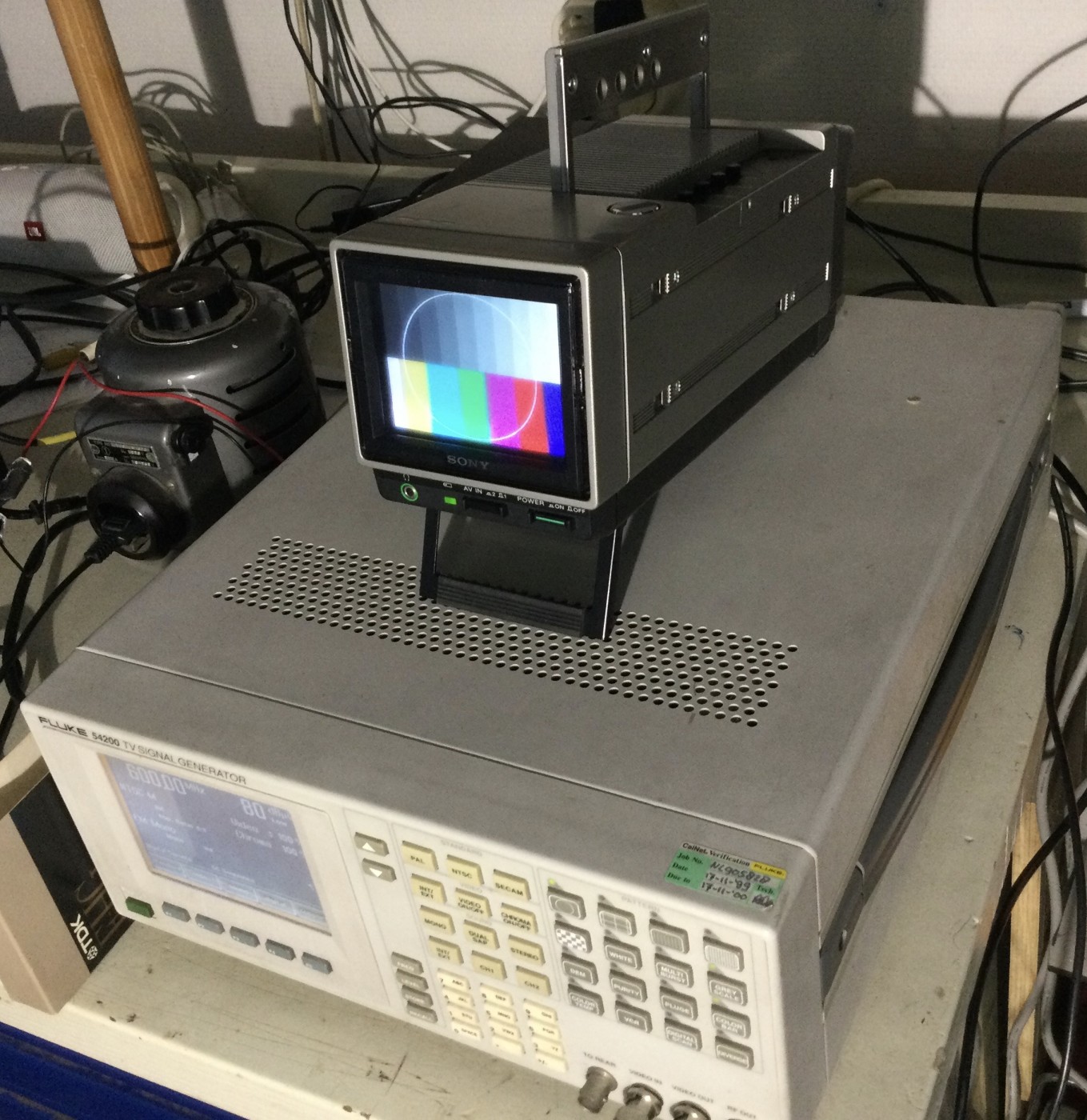

Mijn grote mini (micro) tv toestelletjes moeten maar eens een keertje onder spanning worden gezet alleen al voor de capjes en dit bijzondere modelletje van PANASONIC maar eens aan gestoken en bij aanzetten alleen een flits en verder donker beeld, wel geluid. Uitzetten en weer aan het zelfde, even een flits en vervolgens weer donker beeld.
Tsja, open maken, geen schema, op het oog alle radiaal capjes OK dus geen bolle kopjes al of niet met witte prut, ziet er goed uit maar zegt nog niets.
Neckboard maar los getrokken, beeldbuispennen gereinigd en neckboard weer er op gestoken, tv aan en ziedaar.......beeld:) op de foto ziet het er beroerd uit maar in werkelijkheid een pracht plaatje. Naar aanleiding van die gekochte monitor bij de kringloop wil ik alles een keertje gaan aan steken.

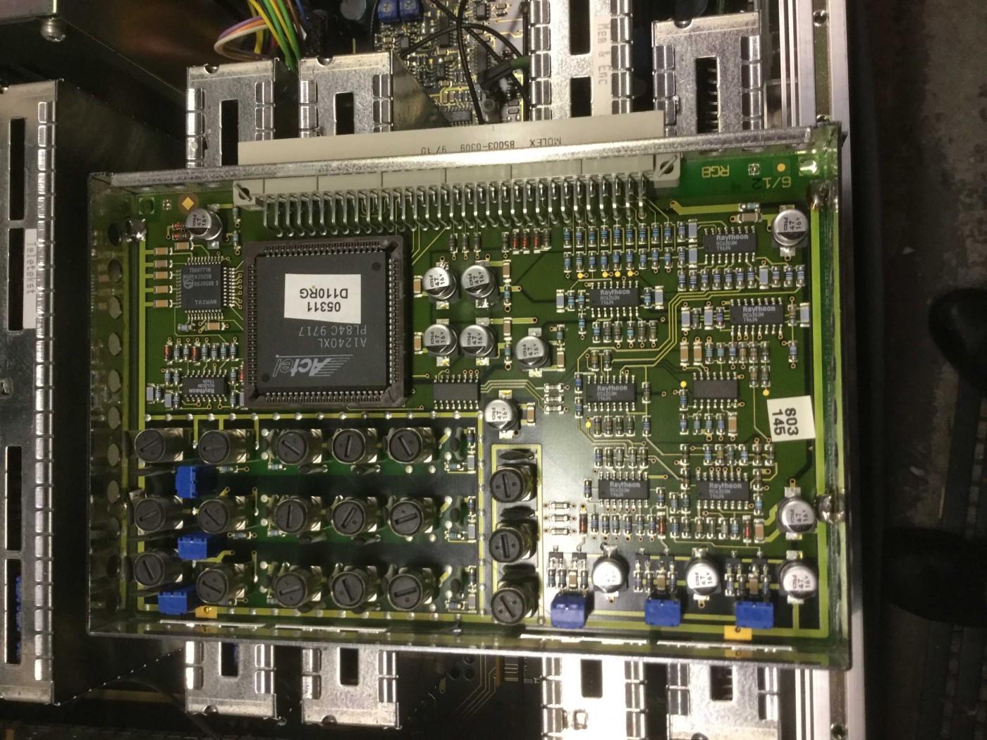

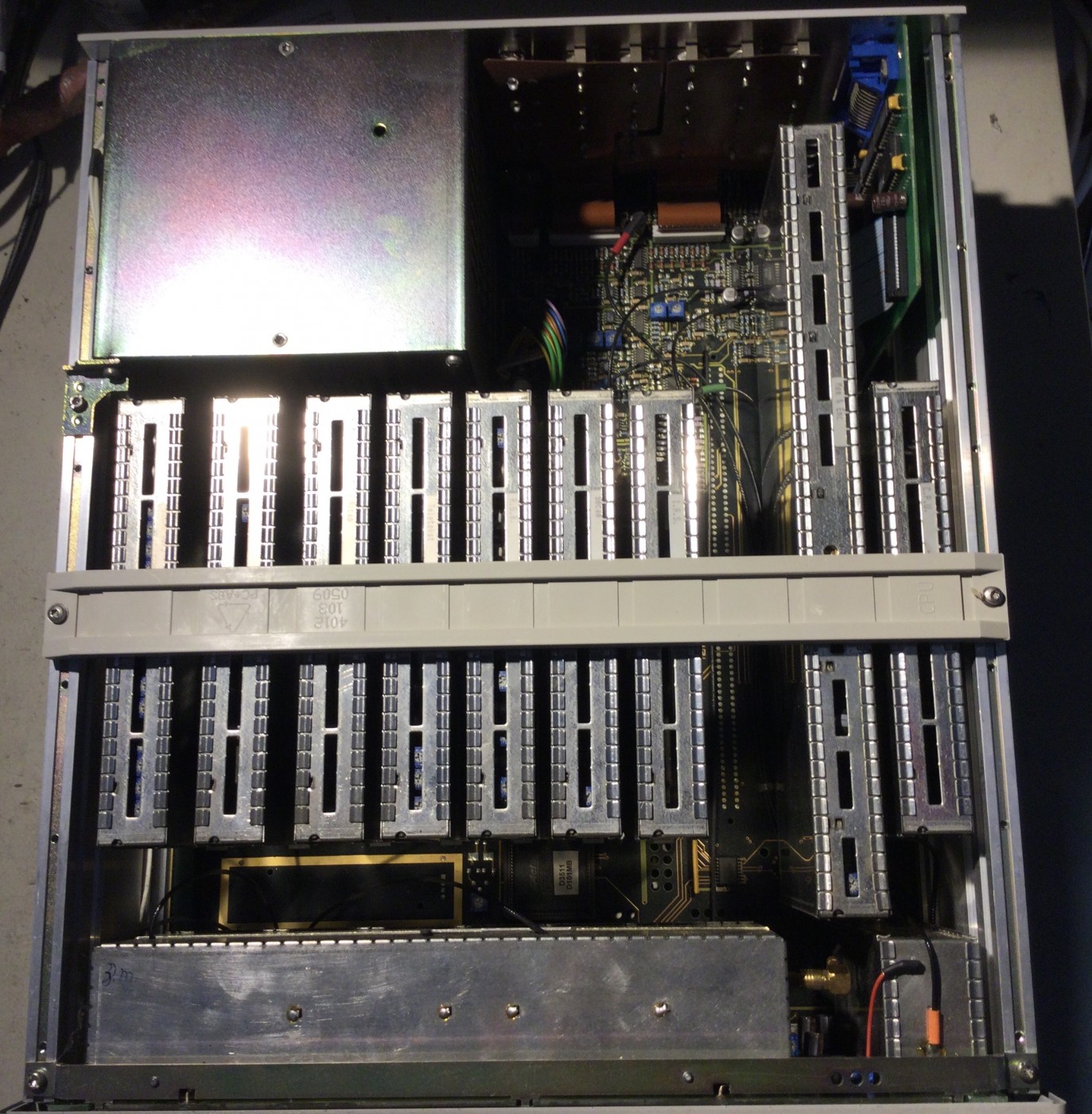

Is echt een alleskunner op generator gebied en heb ik in bezit dankzij Kris uit Gent. Ik heb hem gekocht in 2018.
PAL, NTSC, SECAM en varianten allemaal instelbaar. Teletekst, programmeerbaar alle kanalen op VHF en UHF.

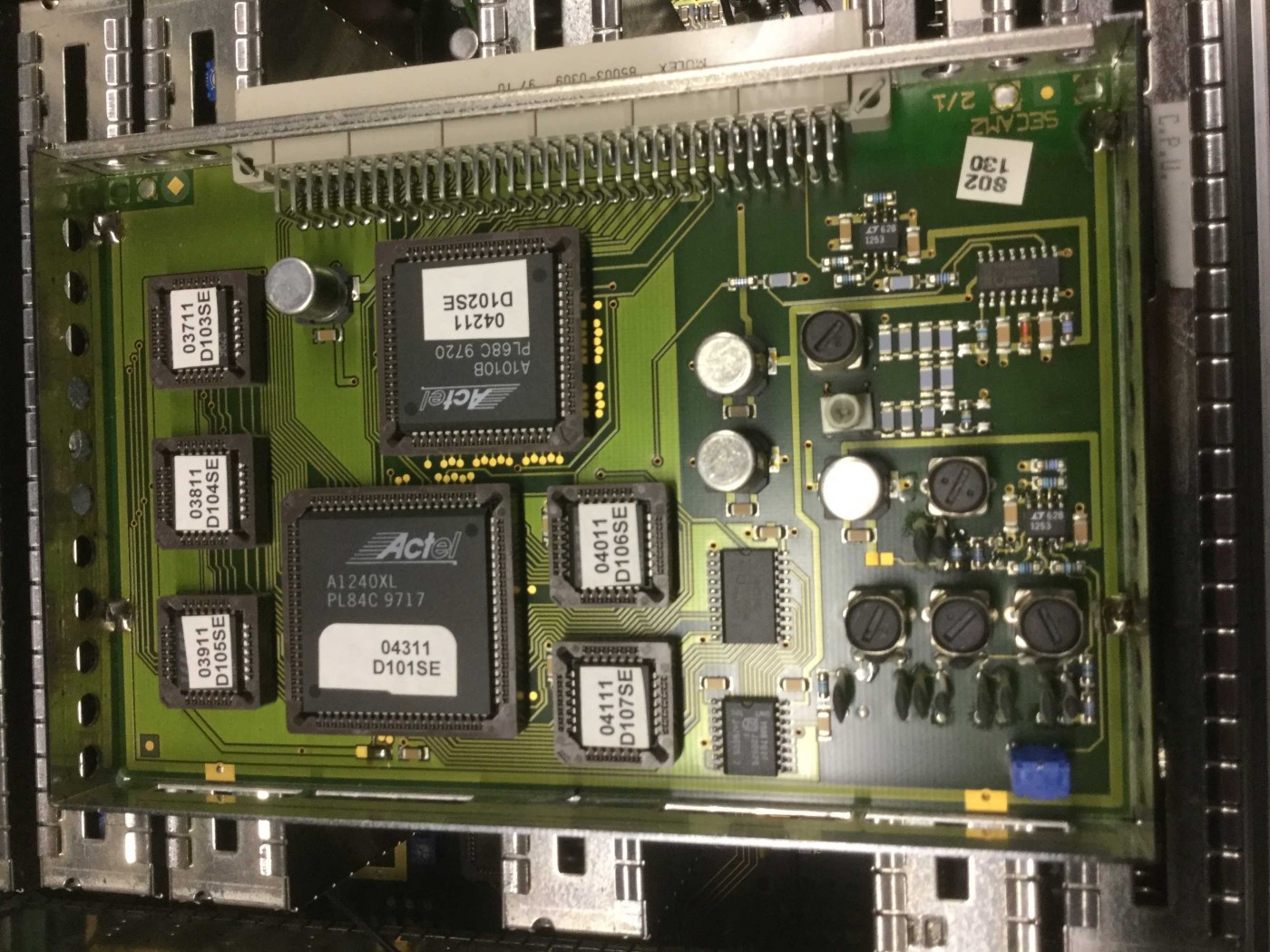

Binnenkant met vele vanaf het mainboard uitneembare steek units waarvan alle boarden zijn voorzien van indrukwekkend vele chips mooi afgeschermd met blik.

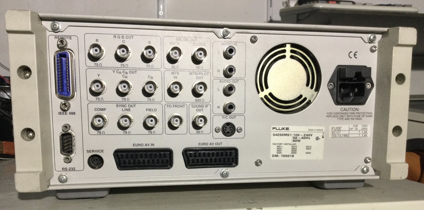

Ook vele aansluitingen op de achterzijde van deze FLUKE 54200
Hieronder 2 van de 11 modulen van binnen.
Van het mainboard heb ik ooit een batterijtje moeten vervangen want hij onthield de instellingen niet.
Ik weet niet hoe groot het apparaat nu zou zijn als ie is uitgevoerd techniek 2022 met de microchips.

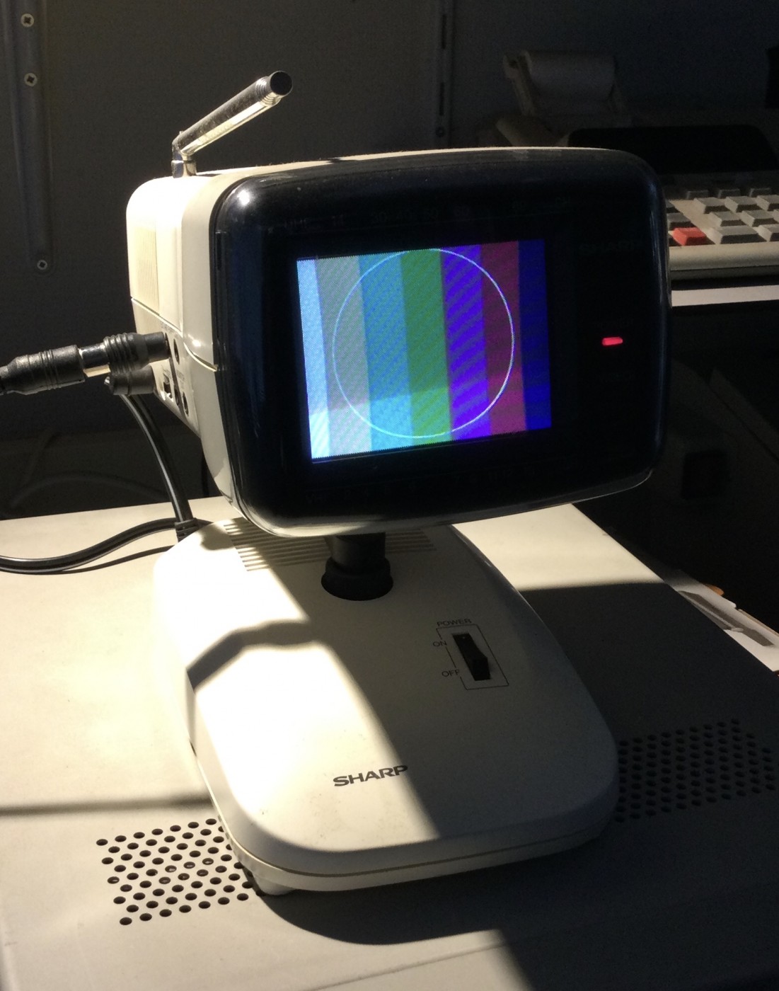

Ook m’n kleine Sharpie
door Hans van Kampen @, Voorhout, 08-06-2022, 19:11 (1533 dagen geleden) @ Hans van Kampen
doet het, ik heb hem ook in het zwart.
Schermpje van 85mm. Diagonaal.

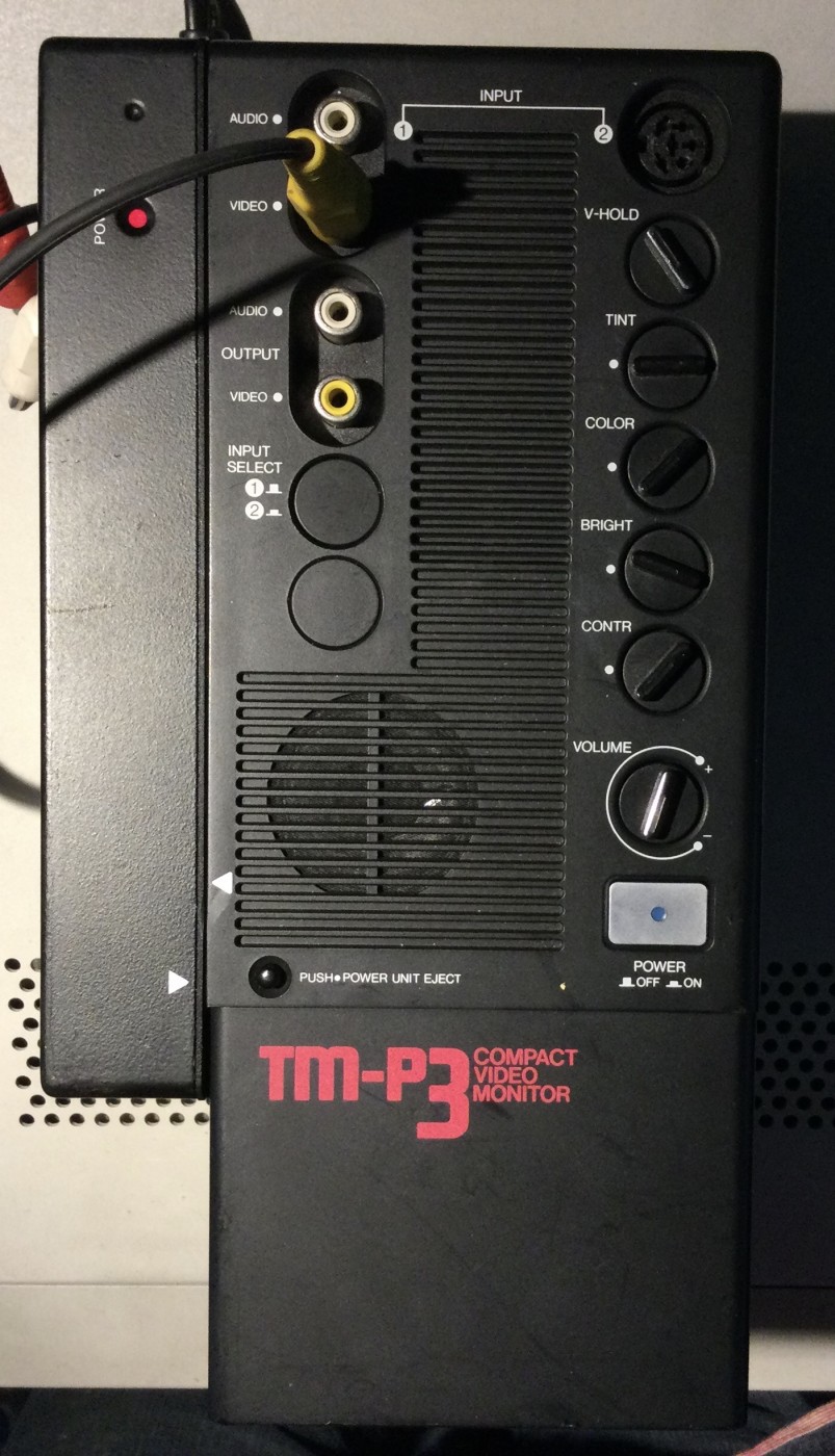

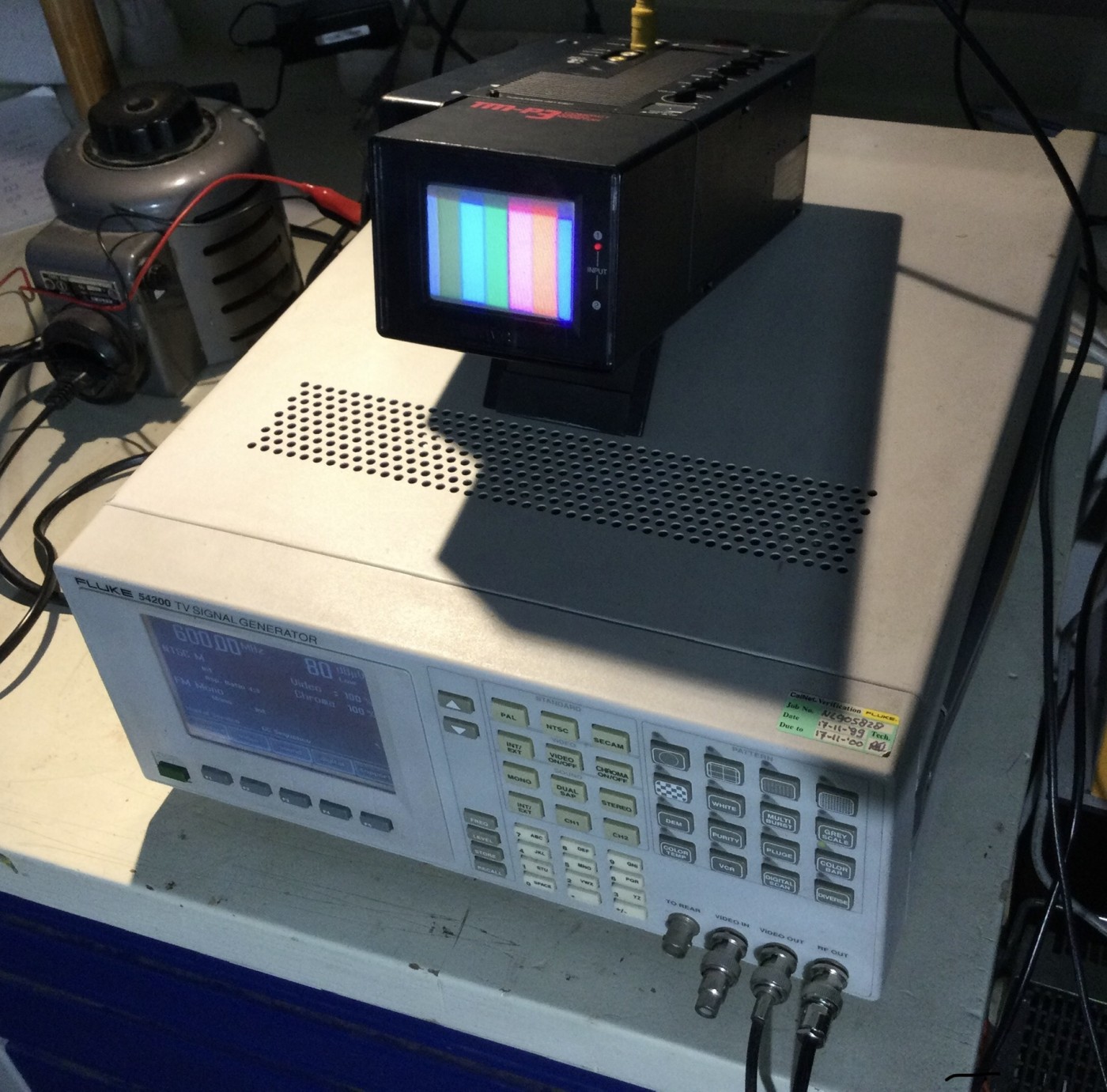

Mijn kleine JVC 66mm. monitor
door Hans van Kampen @, Voorhout, 12-06-2022, 19:22 (1529 dagen geleden) @ Hans van Kampen
Gewijzigd door Hans van Kampen, 12-06-2022, 19:43

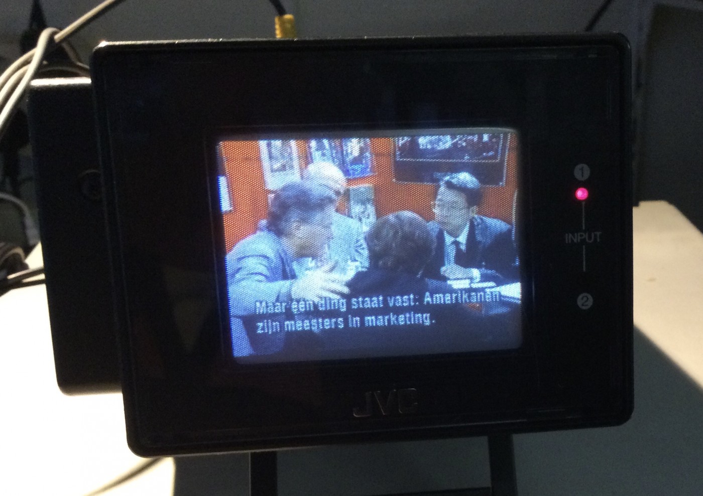

Mijn piepkleine JVC monitor even aan de FLUKE 54200 gehangen, perfect, geen kleurvlekken ook, beeld ziet er beroerder op foto uit als in werkelijkheid.
Mijn vermoeden bestaat dat hier in het zelfde kleurenbeeldbuisje zit als mijn kleine PANASONIC CT-3311 meerder varianten in mijn bezit met schermpje van 66mm. diagonaal.
Ondertiteling nog goed te lezen op zo’n klein kleurenbuisje.
Aansluitingen zitten aan de bovenkant van de degelijke metalen kast, echt een solide monitor i.p.v. dat consumentenplastic zoals de eerder genoemde PANASONIC CT-3311.

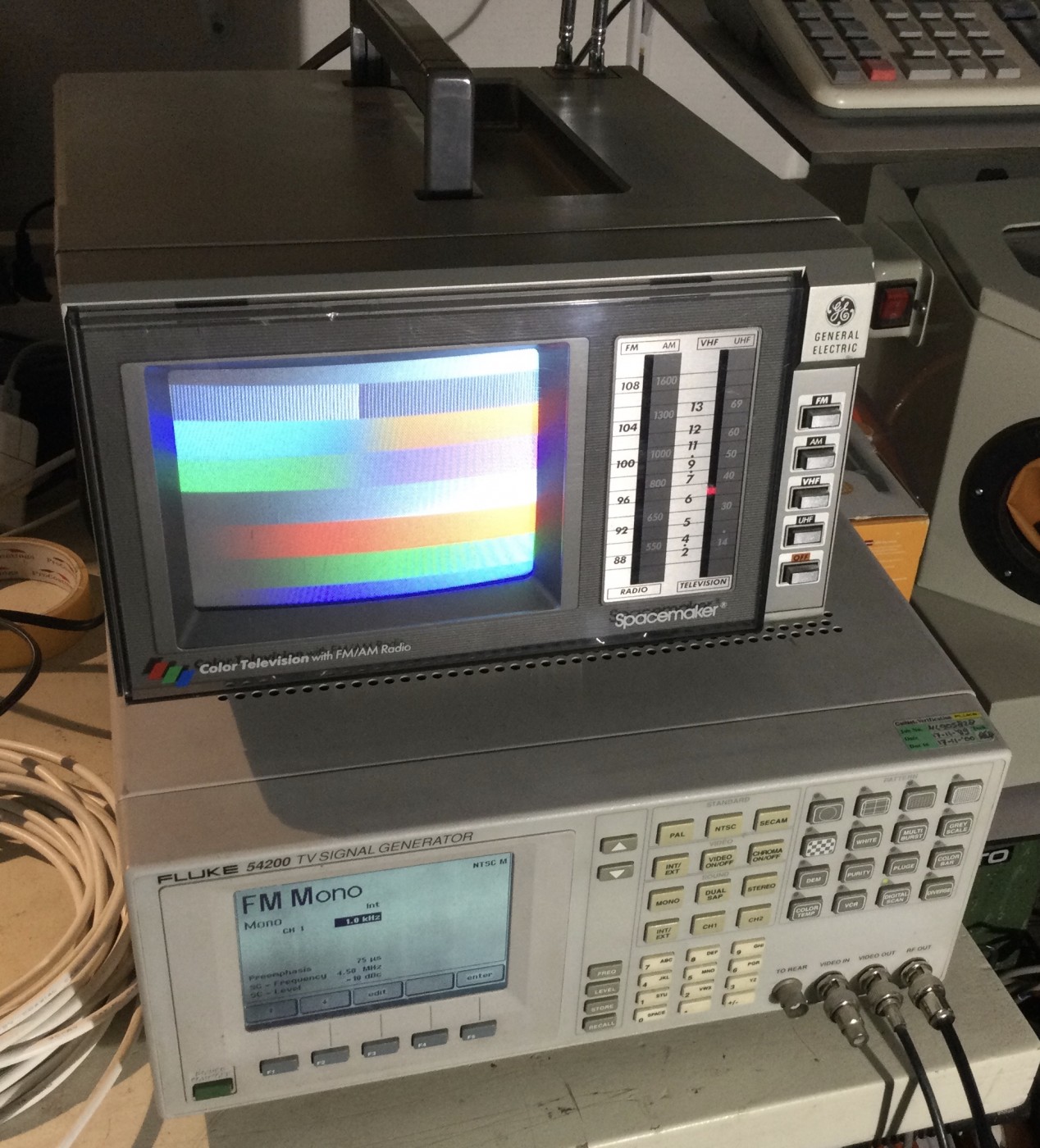

Mijn GE op de testbank.

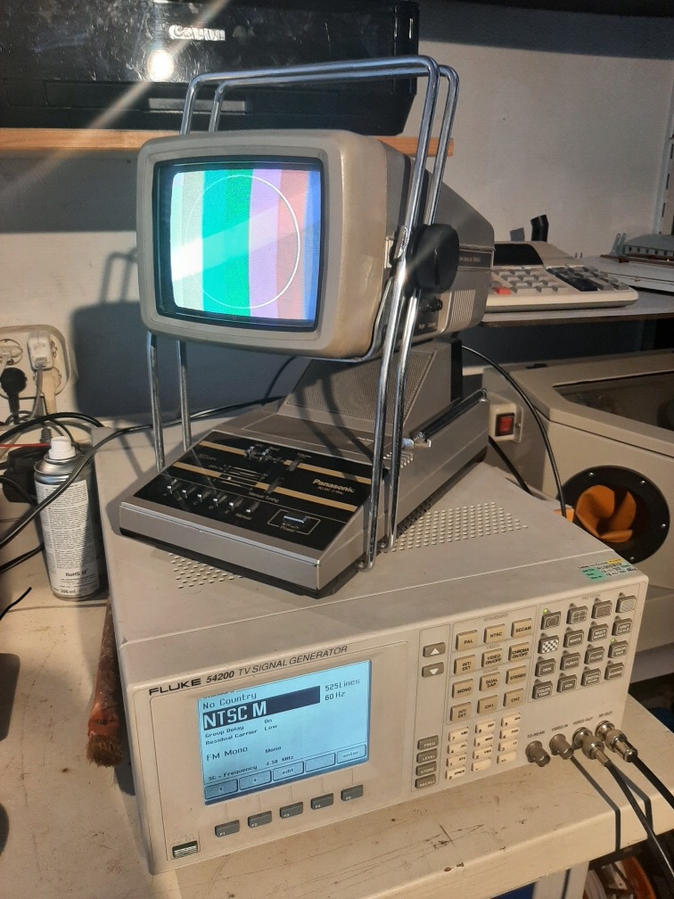

door Hans van Kampen @, Voorhout, 15-06-2022, 19:54 (1526 dagen geleden) @ Hans van Kampen
Stempel OK. Heeft alleen een antenne 300 Ohm ingang en gelukkig heb ik een trafo ervoor.
