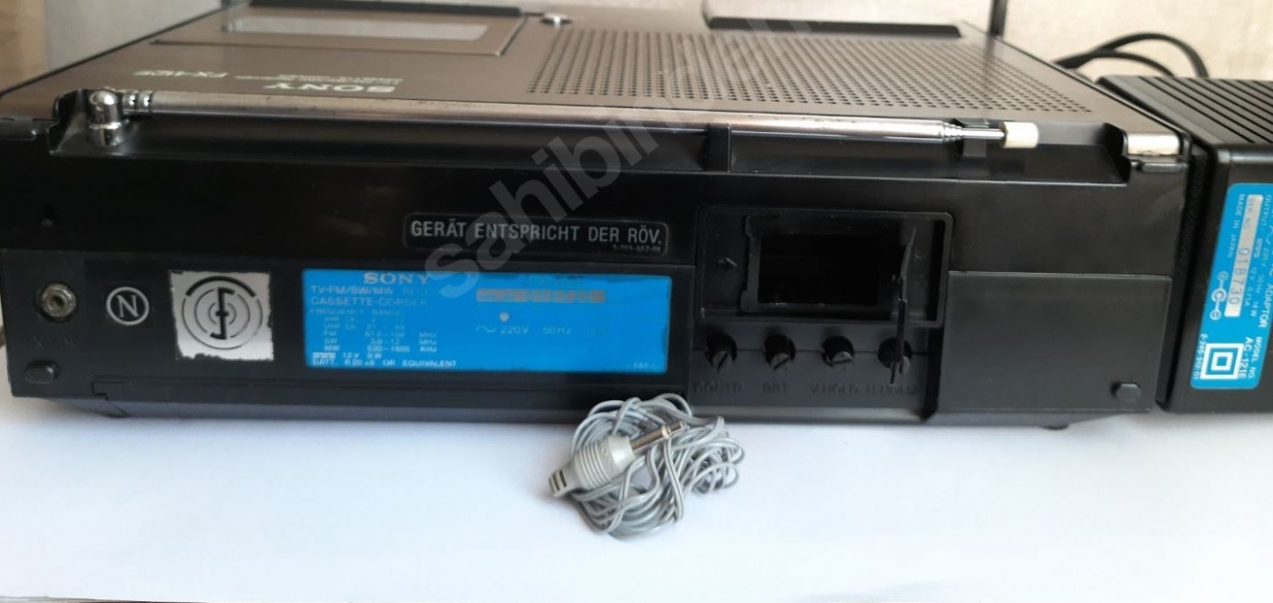

Ik heb een klokgave SONY FX-412E tv/cassette/radio combi uit 1979/80 en wil het zwart-wit teveetje activeren met een tv-spelletje of videorecorder. Ik heb geen manual, maar er zit wel een ext.ant ingang op waar je een jack-plug in kan stoppen. Heb alles uitgeprobeerd maar krijg geen beeld (beeldbuisje doet het wel. Wie kan mij op weg helpen)? BVD&MVG Hans.
aansluiting tv-spel of video op SONY FX-412E

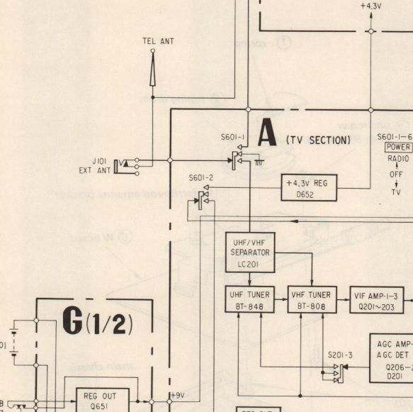

Van het ext ant plugje wordt alleen de tip gebruikt. e massa is niet aangesloten.
Zonder stekertje er in is de telescoop aantenne aangesloten.
Afhankelijk van radio of TV bedrijf wordt de aansluiting omgeschakeld naar de juiste tuner.

Ja er is sneeuw en grijs op het beeldbuisje , ik heb geprobeerd met een jack-plug op de ext ant een videorecorder aan te sluiten en als ik de afstemming verdraai op VHF,VHF1 en UHF dan beweegt het beeld en ruis wel iets maar geen beeld.

Het schema staat bij FSM, maar of TS daar wat aan heeft?

Zoals op het schema is te zien, is alleen het contact voor de tip van het plugje aangesloten.
De ring is niet geaard. Het verloopstukje kan dan niet beter werken als een audioplugje, waaraan je voor een test een stukje tv kabel soldeert.
Zo'n tv kabeltje wat gebruikt wordt om een TV op een cai aan te sluiten.
De vrouwelijke kant komt aan de videorecorder of het TV spel en de kant met de mannelijke plug, moet je van de steker ontdoen en daar een jack plugje aan solderen. De afscherming van het kabeltje kun je wel aan het plugje solderen, maar dat loopt dus dood in het toestel. Mogelijk kun je de afscherming verbinden met een schroefje van het toestel, wat door de kast in het chassis geschroefd zit.

Op het schema is te zien dat zowel de spriet als de externe antenne aansluiting omgeschakeld worden van de radio naar de t.v. met de schakelaar radio/t.v. Heb je nog een ander toestel om te controleren of de recorder wel signaal afgeeft?
Als dat wel zo is, kan er iets mis zijn met de tuner.

Voorkeuze is Programma 0 bv , zender kanaal is bv kanaal 35 UHF
Dan met je toestel aan de gang
Als Video gebruikt is dan is dat UHF.
Schakel je TV-tje in op UHF
Zoek de zender en kan zijn dat zender knop gevoelig is, dus langzaam draaien.
Werkt dat niet, terug video naar werkende TV werkt dat nog via antenne?
Anders is simpel je TV-tje de tuner wat defect aan.
Slechte contacten.
Defecte ontvanger
etc.
door hansverlaan @, 19-06-2022, 16:36 (1467 dagen geleden) @ Maurice
Het probleem is dankzij jullie meedenken opgelost, de belangrijkste tip was de jack-coax verloopstekker! Ik heb de Grundig VHS opzij gezet en een aanwezige SONY VHS aangesloten op de TV-out en op de UHF ch.20 heb ik een prima signaal. Nu zou ik nog een retro game (bv PONG) willen kunnen aansluiten. Dat zal nu ook wel lukken.
