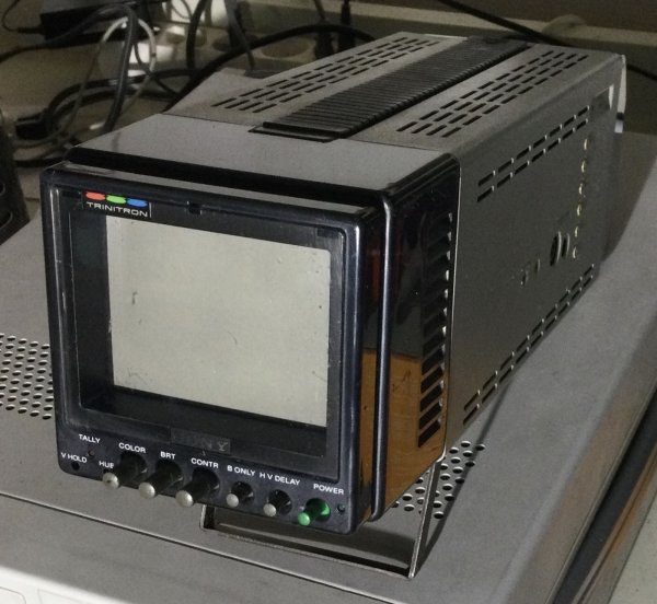

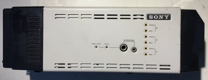

Op mijn pas verworven mini trinitron monitortje ontbrak aan de rechterzijde het SONY merkje, aan de linkerkant zat ie er nog.
Gaat om dit eerder gepost monitortje.

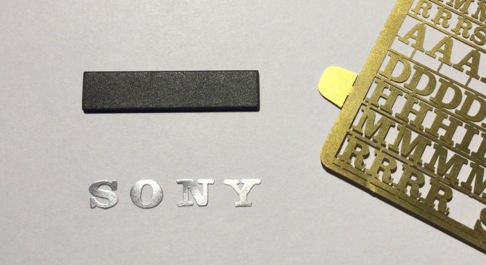

Na zorgvuldig inmeten na gemaakt uit een aluminium plaatje en laat ik nou toevallig, heel toevallig messing letter transfers hebben gelijkende
op die van het originele merkje en die zilverkleurig gespoten.
Het zwart gespoten aluminium plaatje na droging de volgende dag met blanke vernis ingespoten en de letters in de later klevende lak verlijmt en dag later 2 keer geheel over gespoten met een blanke mat vernis.

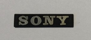

Het nagemaakte merkje.

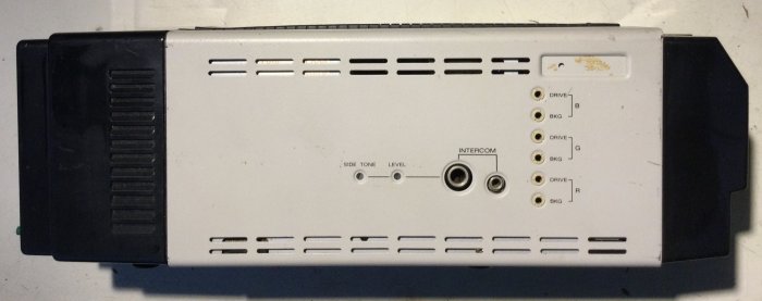

Monitortje nog zonder merkje.
