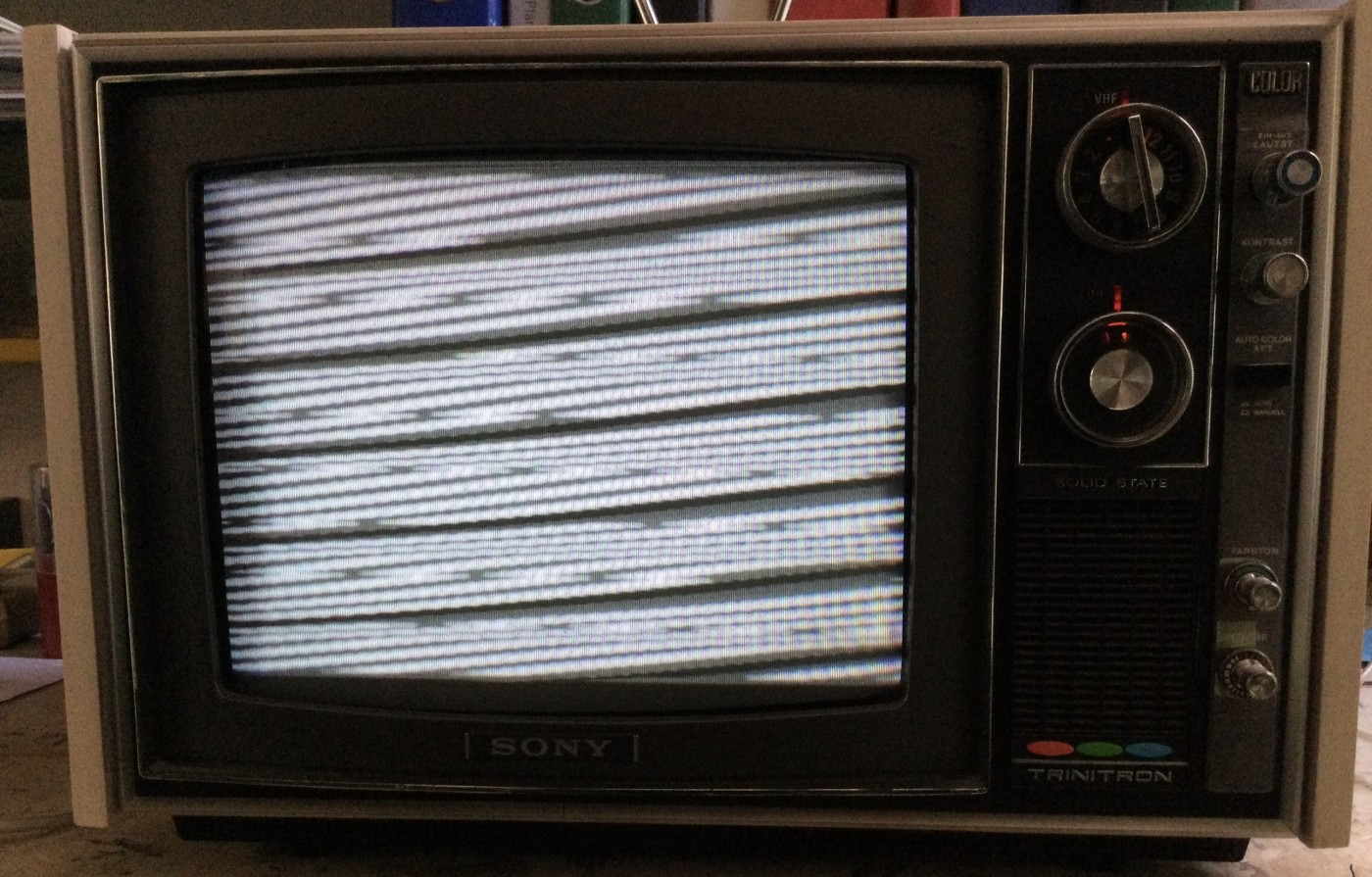

Een wat grotere jongen uit mijn verzameling, een trinitron begin jaren 70, “draagbaar” voor in huis.
Ik kom niet verder dan dit beeld, testtoon van 1 kHz komt door met brom, ik zie geen regelaar voor horizontaal sync die je vaak wel tegen komt.
Heeft iemand tips.
Dank alvast,

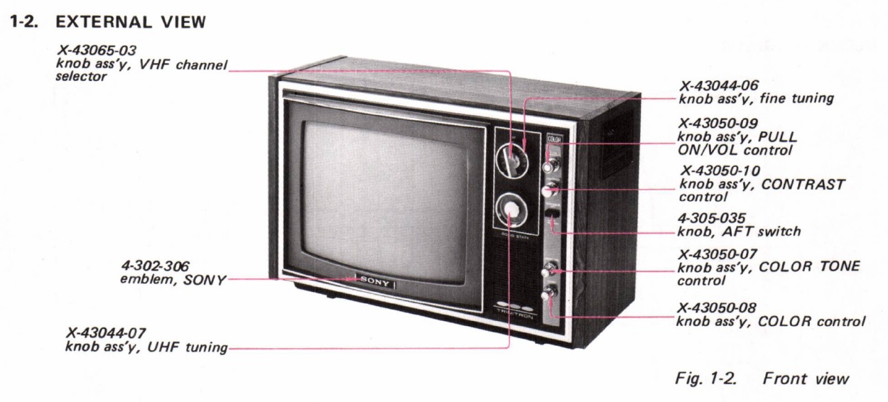

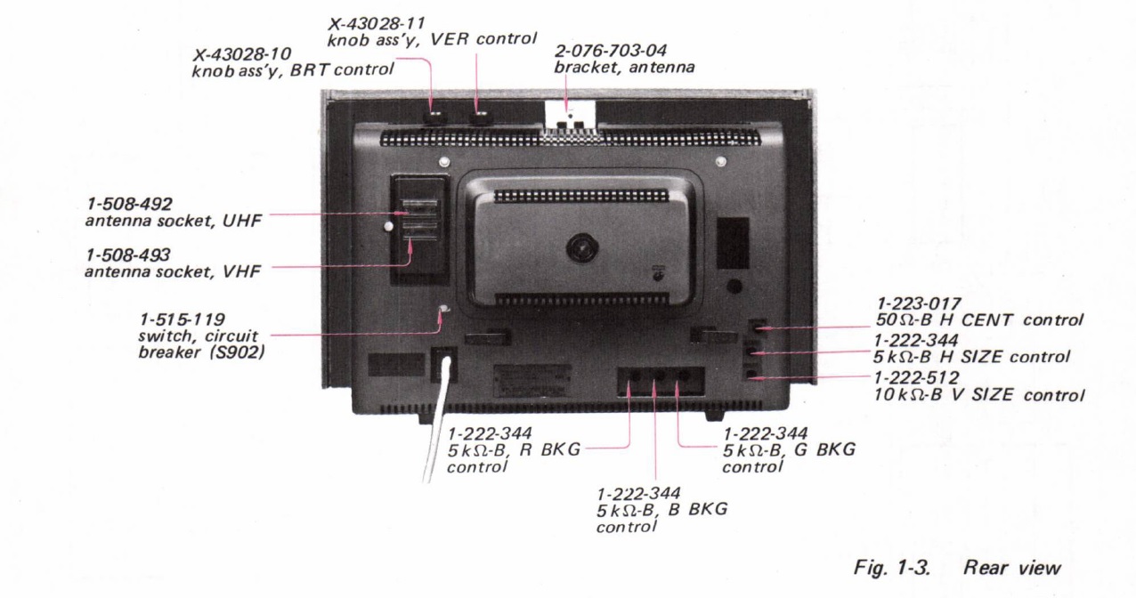

En nu mijn SONY KV-1300E
door Maurice
, Dordrecht, 17-06-2022, 19:23 (1524 dagen geleden) @ Hans van Kampen
Tja kennelijk is niet alles Automatisch
![[image]](images/uploaded/2022061717222262acb84ec3730.jpg)

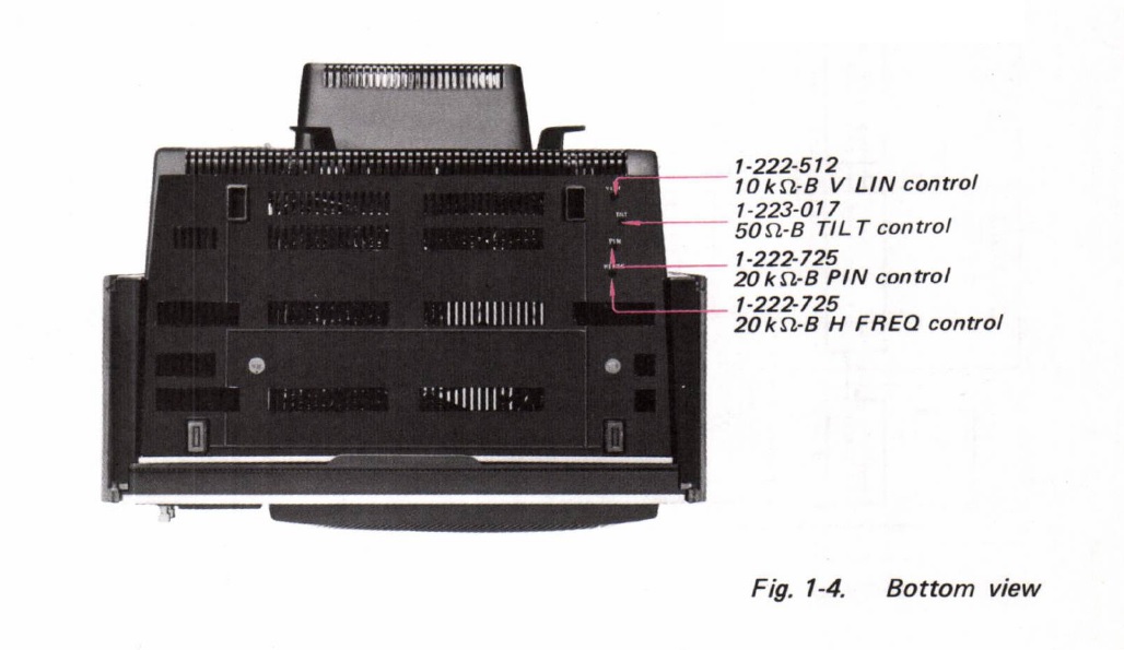

Onder op zit nog wat
![[image]](images/uploaded/2022061717223962acb85f8515c.jpg)
![[image]](images/uploaded/2022061717225162acb86b4bb5e.jpg)

Dank je Maurice, ik zat eerst al te kijken de achterwand van de kast er af te krijgen maar zit aan kast vast, je schuift de hele voorkant er uit. TV was een hotel voor stof, eerst maar eens uitgeblazen en zag inderdaad onderin ook nog regelaars.
Dank voor afbeelding.
