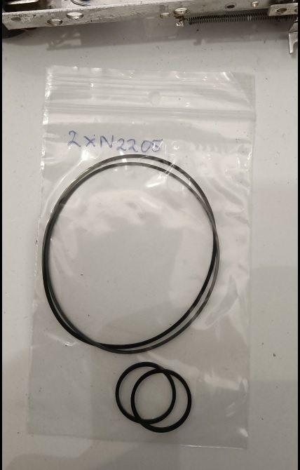

Wat plan was "even" snaartjes vervangen, had toch wat meer om handen.

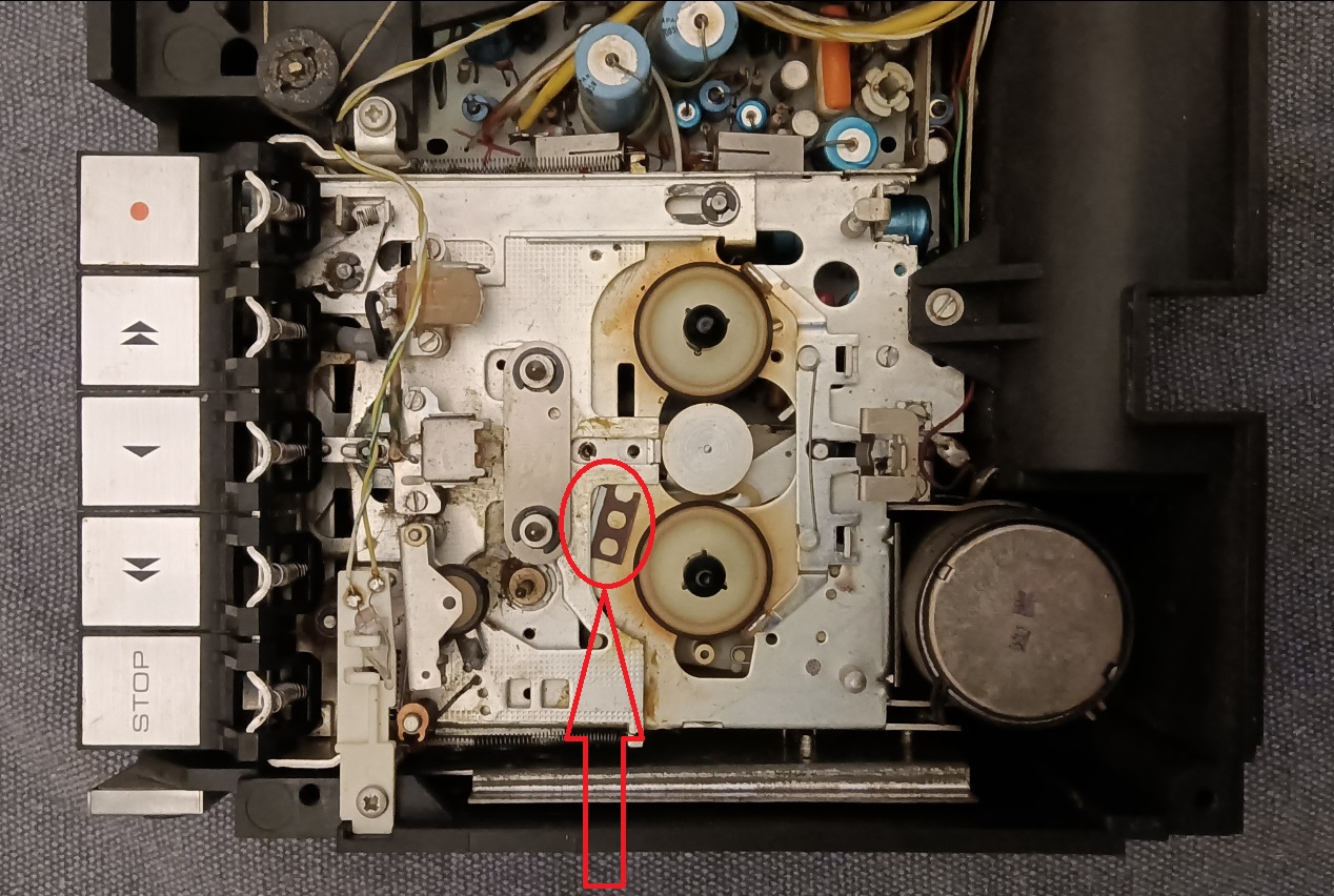

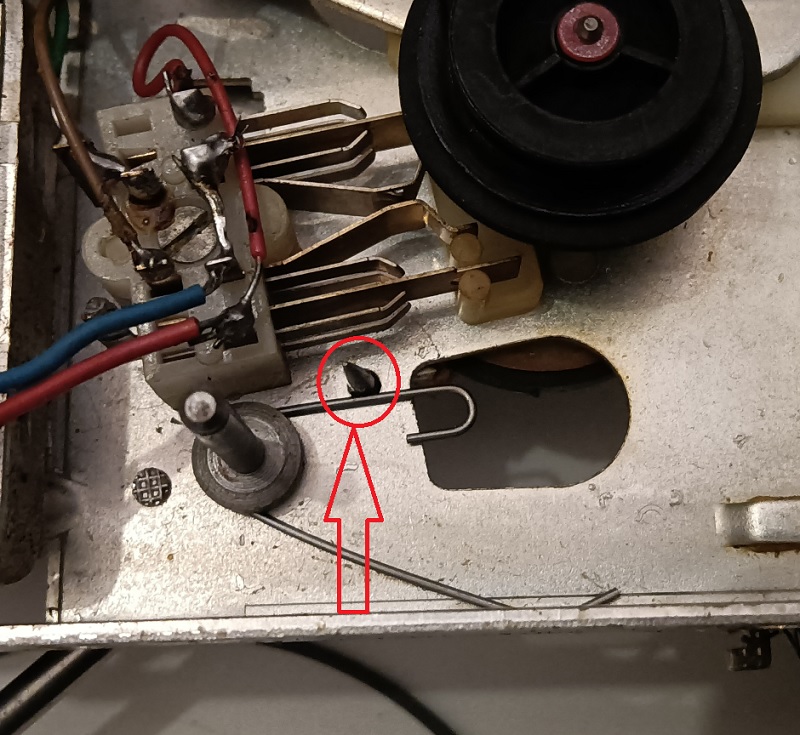

Viel me wat op een stukje pertinacs in mechaniek.
Waar dat vandaan gekomen is? Mogelijk al affabriek zo.
Ik heb het weggenomen.

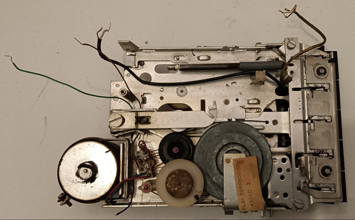

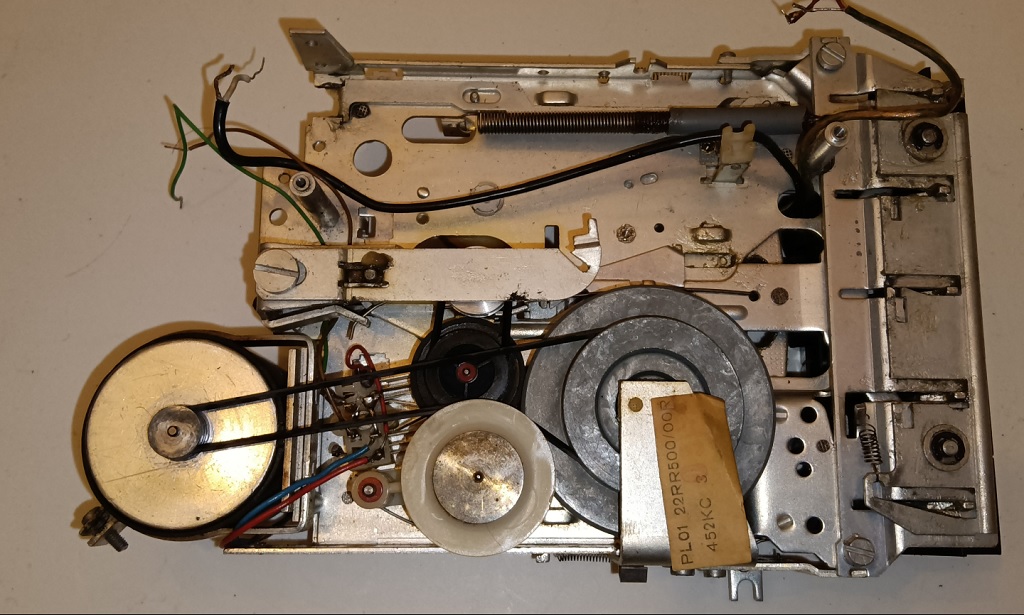

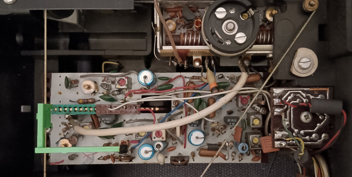

Daarna werd het een drama, Cassette deckje uitnemen was een karwij van goed kijken.
Printje moet los genomen worden, wel op de plek laten, hiermee kon
beide schakelaars Play en Opname mechaniek los genomen worden.
Voorzijde via gat in kunststof kon met kleine schroevendraaier schroefje van koelplaat
waar beide Transistoren op zitten los gemaakt worden, was even zoeken.
Deckje moet naar voren toe er uit kunnen.

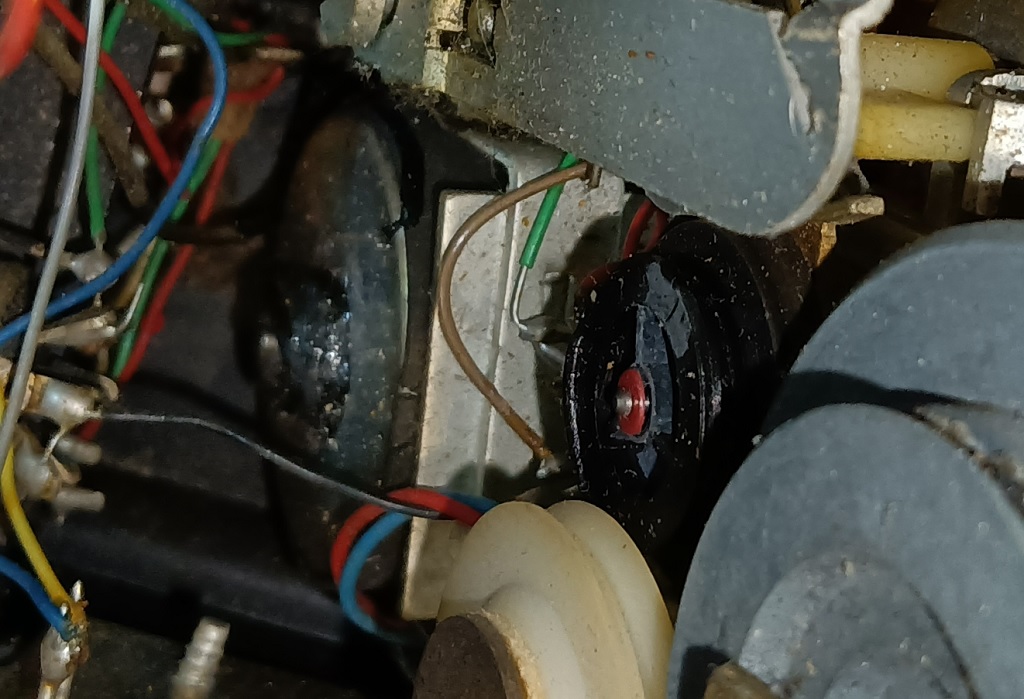

Uiteindelijk bleek een kort zwart draadje naar DIN-plug de laatste hindernis.
Zo hing deckje een tijdje tijdens onderzoek..
Snaren bonk op motortje en als je goed kijkt zie je voor langs motortje ene klein zwart draadje naar Din stekker.
Soldeer dat maar los zonder rest van kast draden te versmelten.
Draadje zit bij Rood Blauwe motor draden.
Let op de drek rond motor wieltje, was bonk harde troep ook tussen wiel en motor.
Dan draden kopjes los nemen en de bruin groene voedingsdraden los nemen van de print.
En zie deckje is er uit. pfff

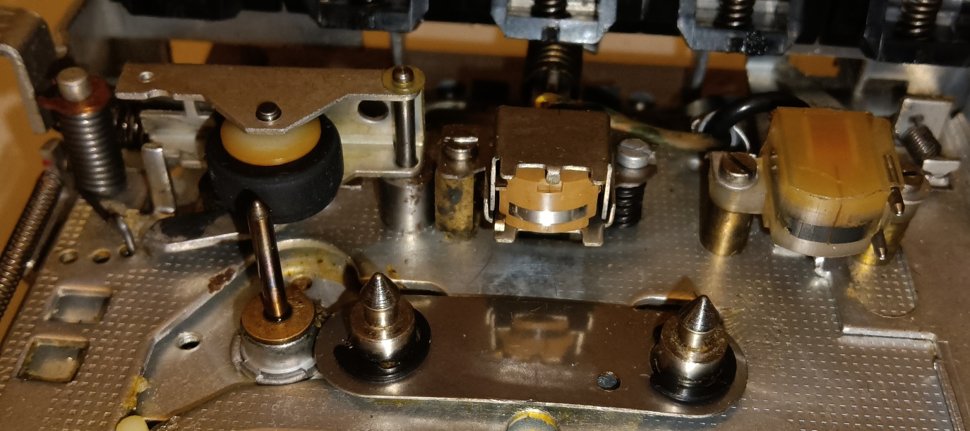

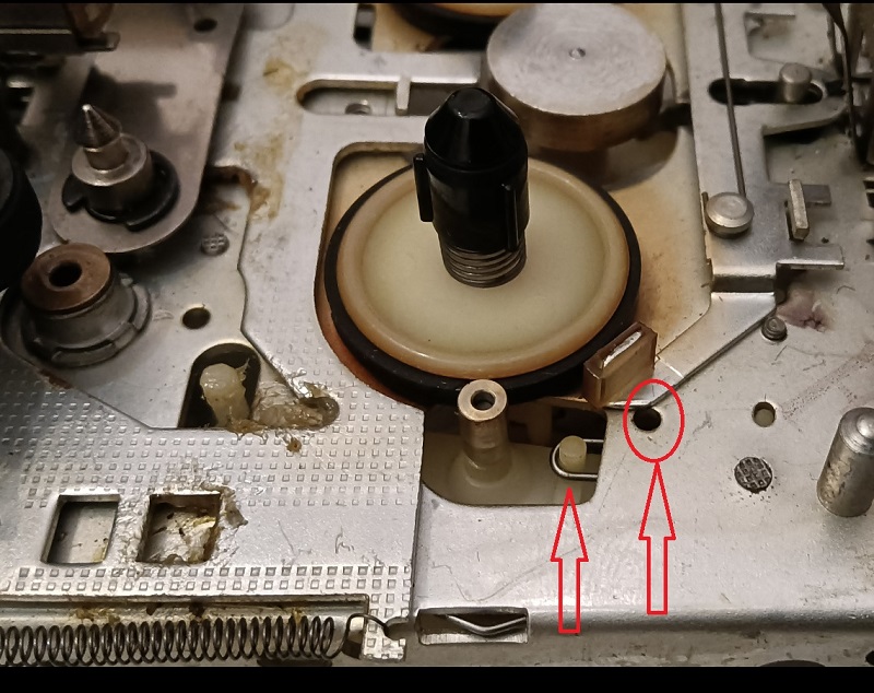

Om witte slipkoppeling uit te nemen, rode ringetje los wippen en schroeven hoekplaat
vliegwiel.
Dan tegelijk Vliegwiel mee omhoog anders gaat het niet los.
Wordt uitdaging terug plaatsen.:-D

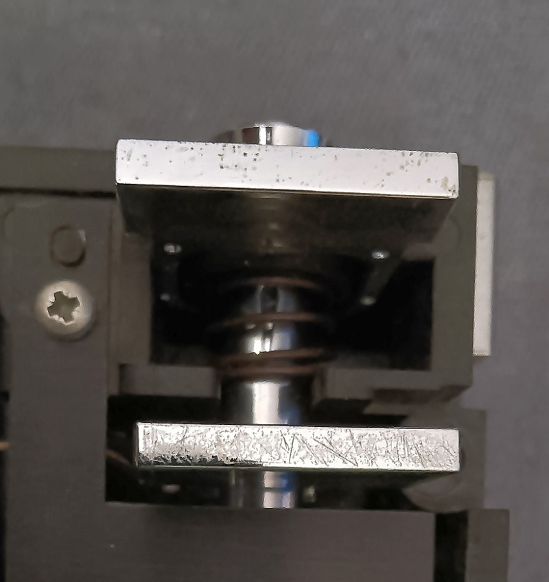

Koppeling heeft een drukveertje ook nog.
Montage terug gebruik het daarvoor bestemde gaatje en gebruik een pielhaakje.
Zie hier hoe ik veertje op druk zet voor koppelingwieltje.
Ook van toepassing bij diverse andere Philips Deckjes.
Deckje zelfde mechaniek als in de N2205
Zo gereinigd nieuw vet, is weer als nieuw.
Deze kopjes hebben volgens mij nog nooit een tape zien langs komen:-D

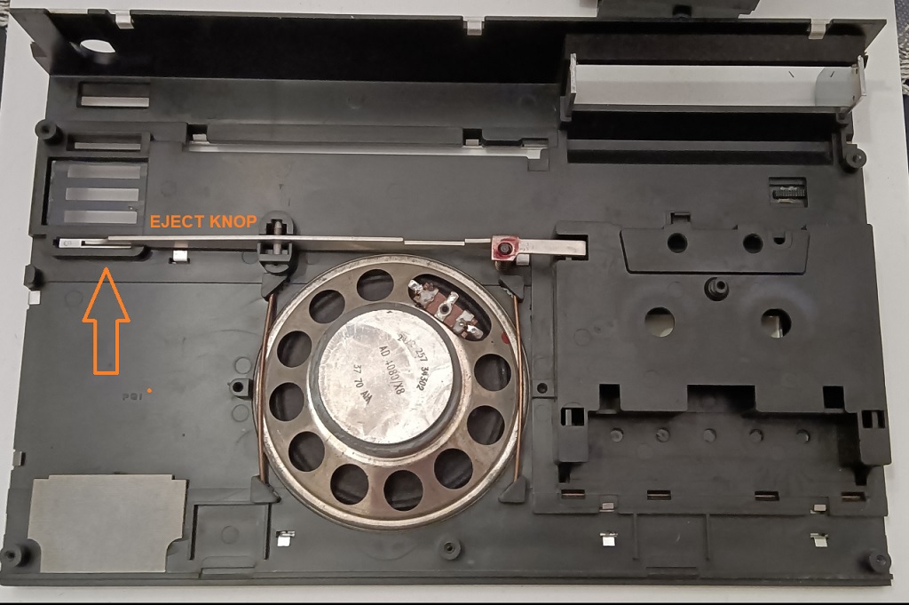

Eject knop , een heel stuk ijzer om uiteindelijk klepje en feitelijk cassette er uit te duwen.
Klepje heeft geen cassette geleiding, Cassette steek je op de plek dan klepje dicht.
Vandaar dat dit feitelijk alleen de cassette duwt en zo klepje mee open duwt, beetje raar.

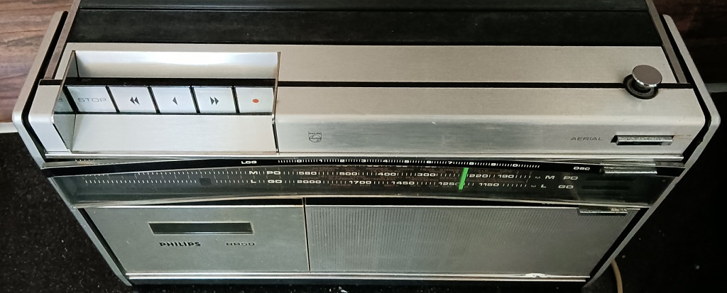

De AM en FM Tuner, Super gevoelig, geweldige ontvangst gister avond en die FM antenne kan
ingeschoven blijven,zonder uitschuiven ook ruim ontvangst.

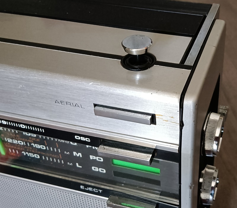

Zoals Leo aangaf leuk grapje antenne uitwerp knop.
Antenne na inschuiven druk je glad aan met de kast en klikt knop uit.
Bij indrukken antenne knop springt antenne 1cm omhoog en kun je verder uittrekken.

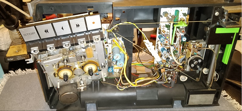

Na reinigen kast en knoppen tijd om gehele weer in elkaar te zetten.

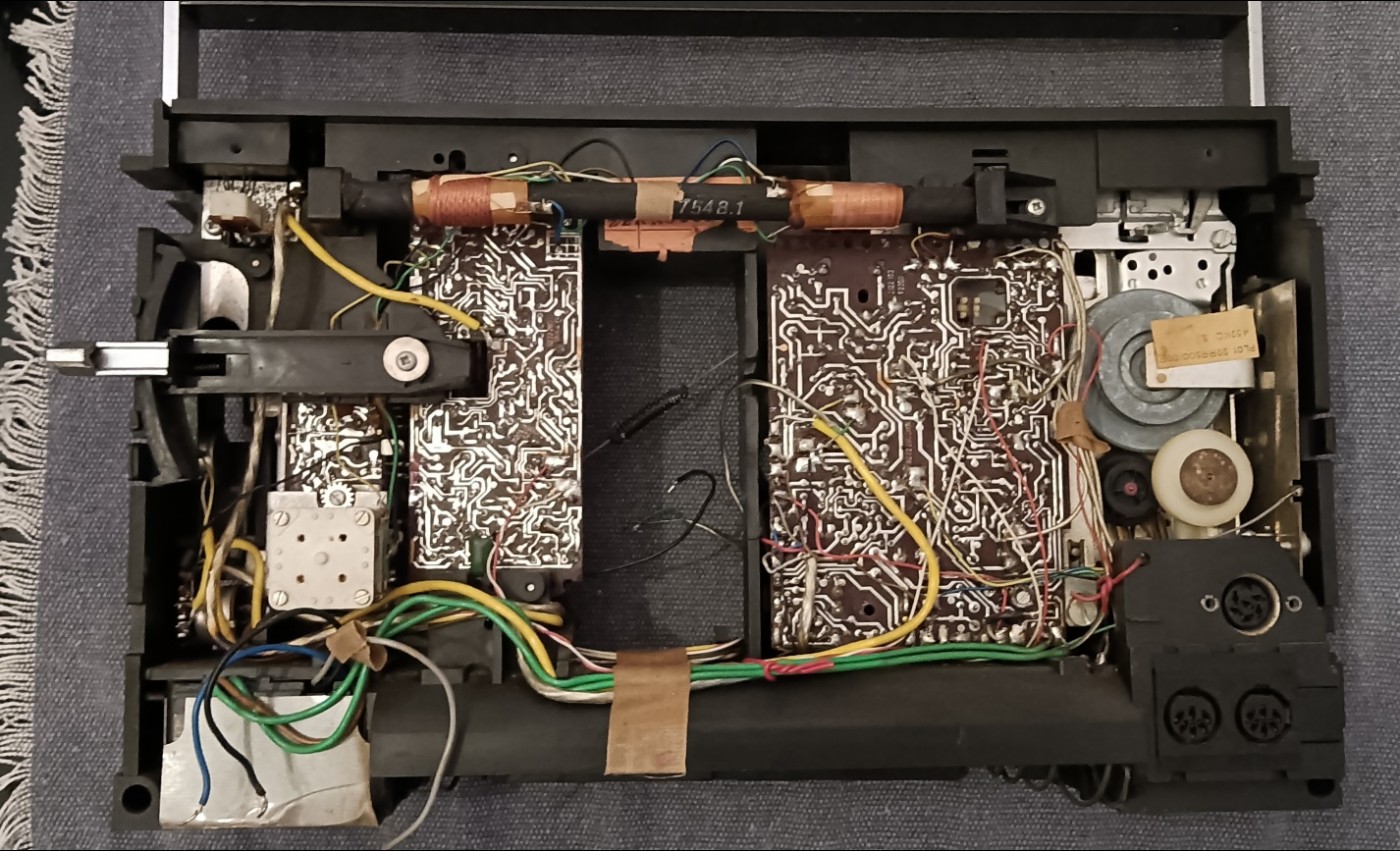

Gevecht met retour deckje, de draden laat ik aan uw fantasie over.
Ondertussen vielen de aluminium deck knoppen er stuk voor stuk af.

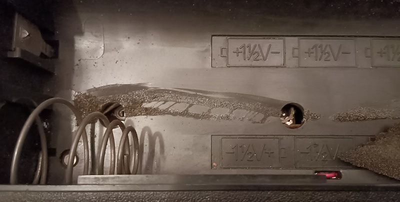

Ook eerder genoemd in batterij vak de afregeling van cassette deckje, ik heb er niet aangezeten.

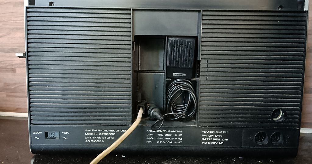

De specs van toestel en diverse din aansluitingen, lux hoor zo veel din.
Microfoon is denk ik ook nooit eerder van zijn plek geweest.

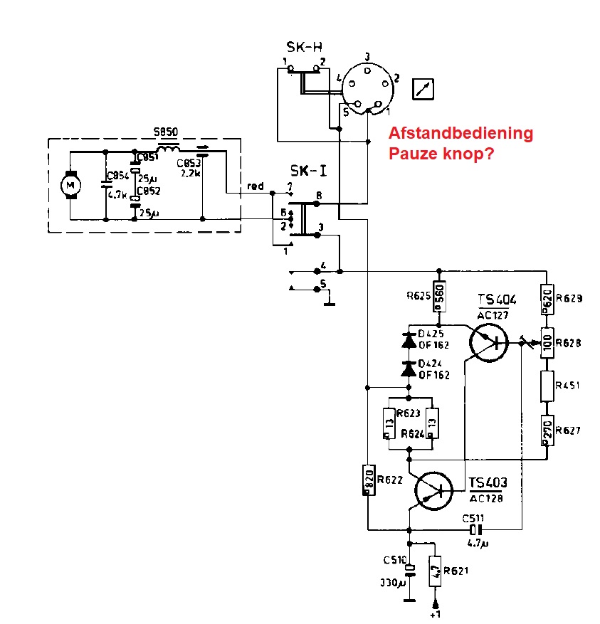

Bij bestuderen van die DIN aansluitingen stuitte ik op de tekst "Afstandsbediening"
Kon me er weinig bij voorstellen.
Na zoeken in Philips folders 1971 RECORDERS zo waar VOETSCHAKELAAR LFD3414
En ja is volgens schema ook niet meer dan soort van pauze toets.
