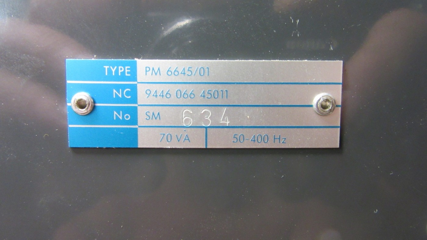

@doktordirk: stond er op de stickertjes meer dan alleen het OM-nummer? Ik verwacht een beetje dat jouw apparaat een vroege versie is en/of een laag serienummer, heb je misschien een foto van het typeplaatje?

Hierbij nog een afbeelding van het type plaatje.
Mvg. Dirk.

door Maarten Bakker ⌂ @, Haarlem/Delft, 19-06-2022, 01:28 (1523 dagen geleden) @ doktordirk
Inderdaad een laag serienummer, zal wel van de eerste serie geweest zijn. De fabrikant is inderdaad Philips Zweden, nu dus in andere handen maar in elk geval kort geleden nog actief in de productie van frequentietellers.
