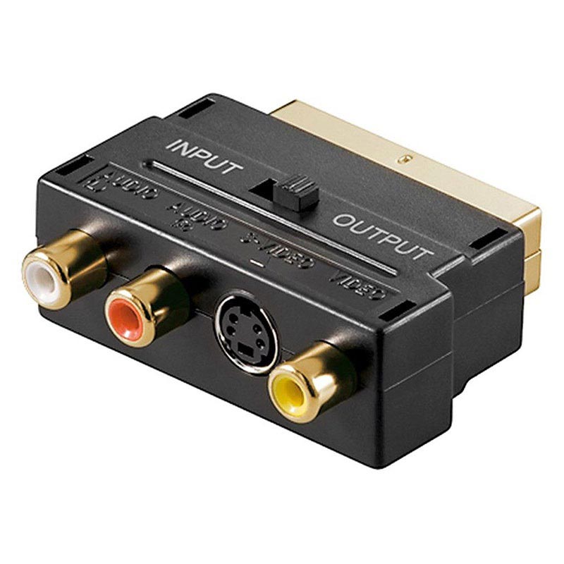

TS kan een simpel proefje doen. door het ding van voedingsspanning te voorzien, meestal 5 of 12 volt, een TV en een generator of een andere videobron. Uit de scartaansluiting kun je audio en CVBS halen en met een cinch audiokabeltje de boel aan elkaar sluiten.
