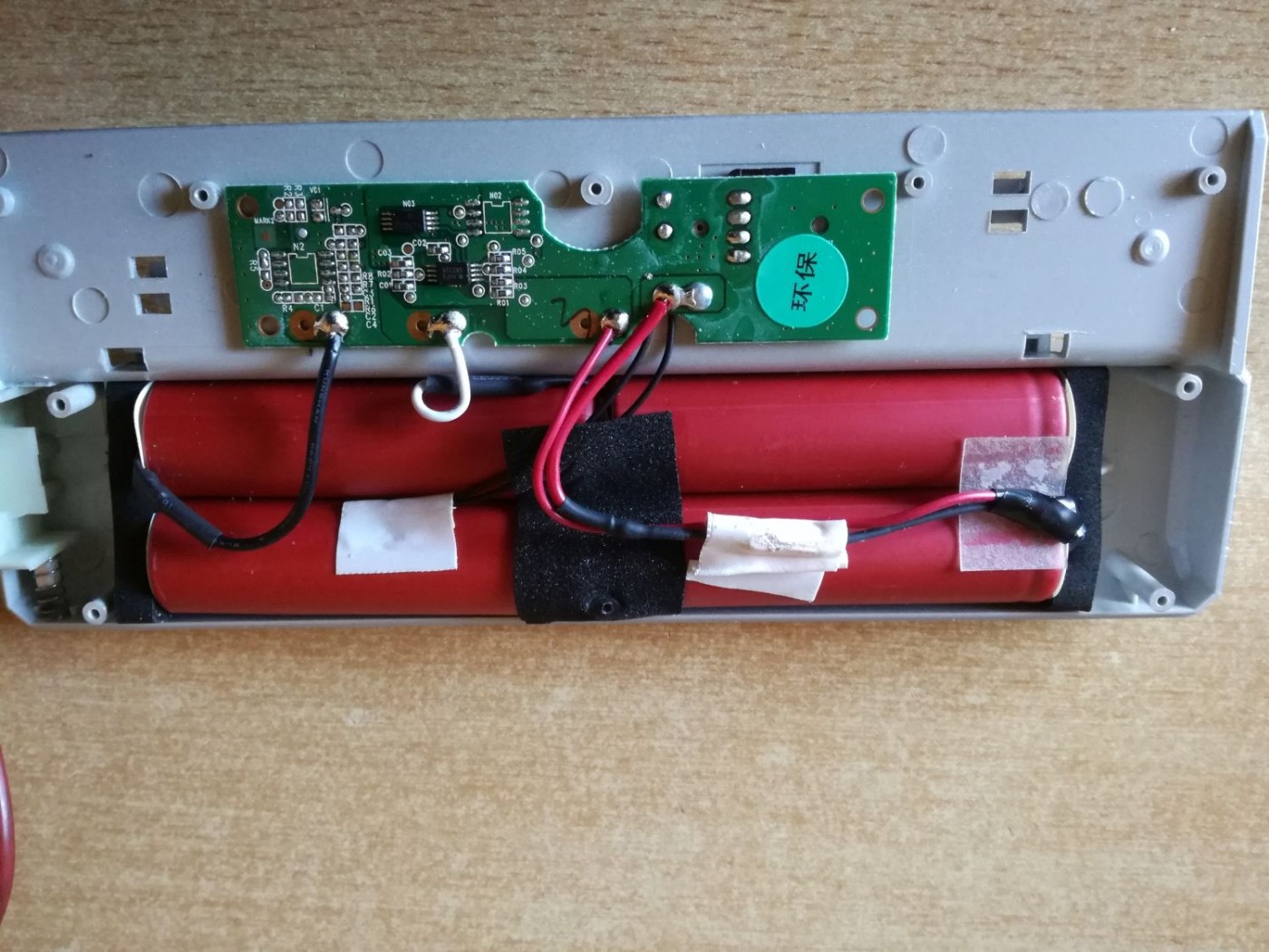

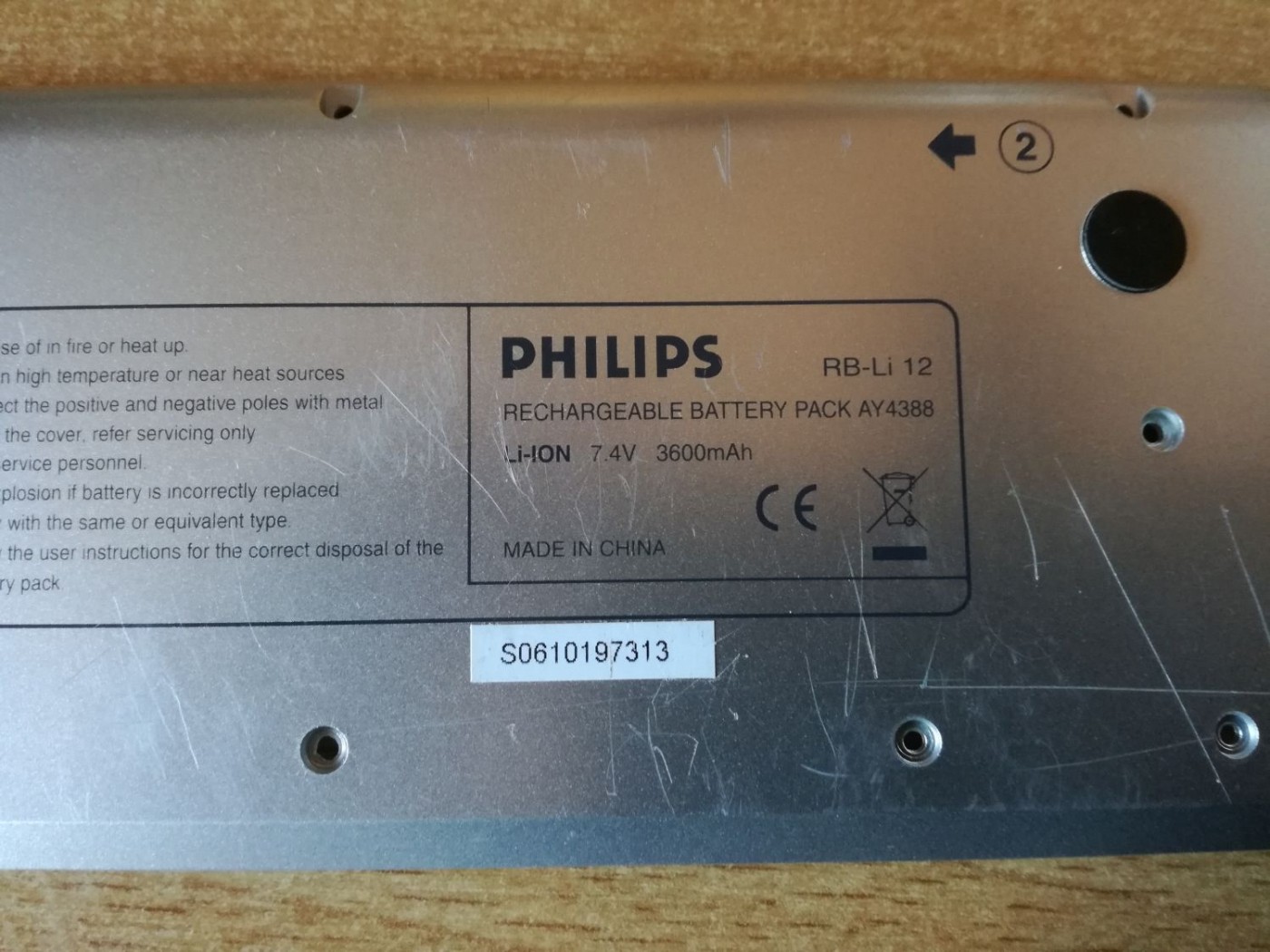

Omdat jullie het over bepaalde types hadden m.n. de Nihm accu voeg ik nog wat fotoos bij.
Het gaat dus waarschijnlijk om Li-on accu's. Mogelijk zijn de "'staven"' die ik zie ook weer samengesteld uit diverse cellen in ieder geval zijn de buitenafmetingen van 1 staaf 65mm x 18mm
en de spanning die ik op een staaf meet is 4.10 volt.
Alle bedrading gaat naar het printje dat waarschijnlijk dient als beveiliging van de laadstroom en de maximale ontladings toestand.
