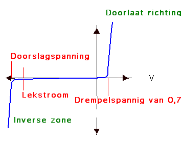

Je ziet in beide situaties kun je met je meter die rechterzijde testen.
Een defecte zener in principe dan ook defect.
In bijzondere gevallen kan zijn dat de zenerspanning iets afwijkt en kritische schakelingen
kan dat dan een probleem geven.
Dit is een zener diode, linkerzijde is dus afhankelijk van type spanning
Dit van een gewone diode.
Als links de doorslag bereikt wordt is ook meestal gedaan met ding
