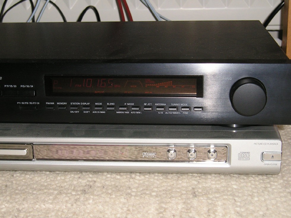

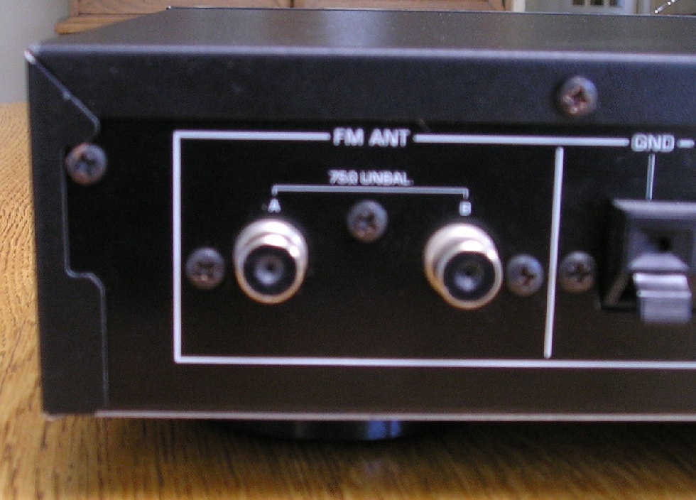

Beste forum leden,
Ik heb een Yamaha tx-930 tuner gekocht, welke een NIET EUROPEES model betreft. Nu heb ik het probleem dat de standaard coax stekker niet past in de FM ingang! Wie weet waar ik zo'n wél passend model stekker, of bv een koppelstukje kan kopen? Ik hoop dat iemand een oplossing heeft voor dit probleem!
Hier bij doe ik er een foto bij van de afwijkende FM antenne ingangen.
![[image]](images/uploaded/201107091757374e187a71be46a.jpg)
Coax FM antenne stekker voor NIET EUROPEES model tuner

goedendag, ziet er uit als een tulpaansluiting mischien is er wat te maken met een tulpkabel waarschijnlijk niet de beste oplossing maar beter iets dan niets
gr. Ron

Dank je wel voor het meedenken, maar de buitenste rand is helaas veel te klein van zo'n tulp aansluiting!
Ik heb er maar even een betere foto bij geplaatst.

De foto is helaas onscherp, en het is niet te zien of er schroefdraad op de connectoren zit. Als dat wel het geval is, denk ik richting F-connectoren.

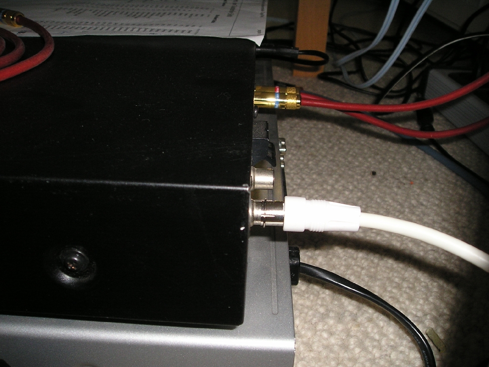

Hoi Maaarten, bedankt voor je reactie. De foto was inderdaad niet scherp. Ik kan deze niet meer verwijderen helaas. Ik doe hierbij even een nieuwe, betere foto van de FM ingangen. De buitenste connector rand is precies even groot als de standaard europese. Alleen de signaal ingang behoort een dunne pen te zijn (een mannetje dus!
). Maar het europese 'mannetje' model stekker welke ook in het antenne stopcontact behoort. of op de TV ingang past kan dus ook niet!

Voor testdoeleinden bestaan er F-quick connectoren. die hebben een dunne pen en geen schroefdraad, maar een klembus. Aan de andere zijde kun je dan een F connector aansluiten. Meet de diameter van de bus eens. Die connectoren heb ik waarschijnlijk wel. Ik vraag me overigens af waarvoor een tweede connector aanwezig is. Als het een doorlus is, moet er ook nog een afsluitweerstand op.
Nedis FC-027
![[image]](images/uploaded/201107092159314e18b3232ca7b.jpg)
Ook is er een kabel, met twee van die stekers, kun je aan een zijde dus een CAI steker zetten
Nedis CABLE-529
![[image]](images/uploaded/201107092201424e18b3a6a1f8b.jpg)

Dank voor je reactie! De buitenste rand van de bus meet 9,50 mm (precies) Ik denk dat dit wel eens zou kunnen passen! Zo'n losse stekker zou nog het handigste zijn. Maar als ik zo'n kabel kan kopen die lang genoeg is naar het antenne stopcontact dan is het probleem denk ik wel opgelost. Als de bus doorsnee de goede maat is tenminste......Die 2 antenne ingangen op de tuner kun je bv 1 aansluiten op de kabel, en de andere op een eigen antenne (als je b v piraten wilt ontvangen of zo) Ik kan deze 2 ingangen apart schakelen met een knop op A òf antenne B

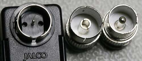

Coax FM antenne stekker voor NIET EUROPEES model tuner (Edit
door Ed van der Weele †
, Zeist, 09-07-2011, 20:29 (5566 dagen geleden) @ Samro
Gewijzigd door Ed van der Weele †, 09-07-2011, 20:46
Ik heb een JVC radio met zo'n aansluiting.
De maat van de buitenste ring van de connector aan de kabel is exact hetzelfde als die van een female IEC-connector. Hier is het echter een male connector met een middenpen van 0,77 mm.
EDIT: Een F-connector zonder schroefdraad moet passen.
![[image]](images/uploaded/201107092228334e18b9f17fb7b.jpg)
, Zeist, 10-07-2011, 08:13 (5566 dagen geleden) @ Samro
Ik zie nu pas dat de linker stekker de juiste zou moeten zijn voor mijn Yamaha tuner. Sorry, ik had het schijnbaar niet goed begrepen. Ik zal eens zien of ik zo'n stekker ergens kan kopen. Hartlijk dank voor je bericht!
Nee, het is andersom, ik had duidelijker aan moeten geven dat de linkse connector voor jouw radio geschikt is

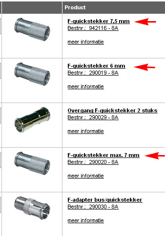

Op de website van Conrad heb ik wel F-quickstekkers, zoals Conrad dat noemt, gevonden. Maar die hebben, net als de standaard F-connector, geen middenpen. De middenpen wordt bij een F-connector gevormd door de harde kern van een nogal stugge coaxkabel. Zo'n stugge kabel lijkt me niet handig om tussen een radio en een CAI wall-outlet te zetten.
Misschien heeft Henk een betere oplossing.
Hier een foto van F-quickstekkers van Conrad en een link naar de F-quickstekker 7 mm
De maten 6, 7 en 7,5 mm zijn de doorsnede van de te gebruiken coaxkabel. Maar zoals gezegd, voor jouw doel niet zo handig.

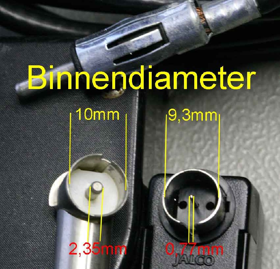

![[image]](images/uploaded/201107101012054e195ed59398e.jpg)
, Zeist, 10-07-2011, 17:06 (5566 dagen geleden) @ soundman2
![[image]](http://www.philipsradios.nl/forum/images/uploaded/201107092228334e18b9f17fb7b.jpg)
Ik heb de linkse connector op de foto gepast op een female F-connector. Dat past precies.
De inwendige maat van de verende buitenbus is 9,3 mm, de dikte van de pen is 0,77 mm.

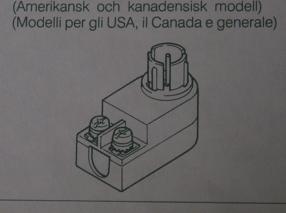

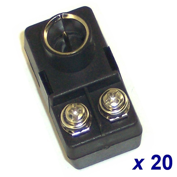

door verbeek
, Zutphen, 17-07-2011, 07:23 (5559 dagen geleden) @ Samro

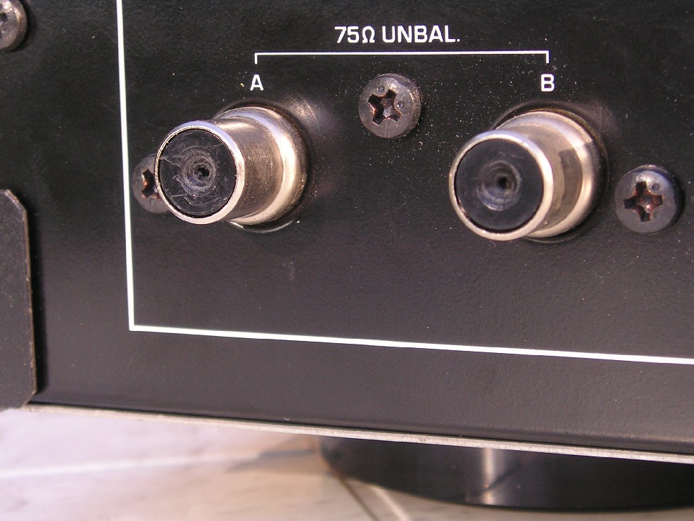

Zo te zien staat er 75 ohm UNBAL bij de aansluitingen. Dat zou betekenen dat er op beide ingangen een (bij de radio geleverde) OPEN dipool antenne aangesloten zou moeten worden.
Gr. Paul
door Samro
, Sondel (Friesland), 17-07-2011, 13:51 (5559 dagen geleden) @ verbeek
Hallo Paul,

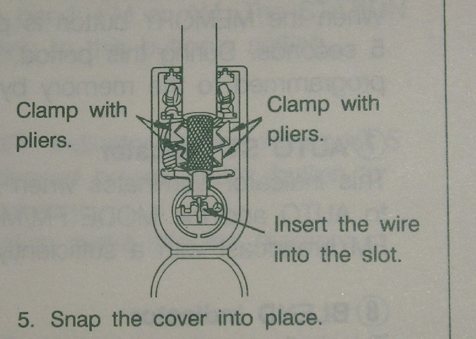

Ja daar heb je wel gelijk aan. De originele plug zat er dus helaas niet meer bij
Ik heb de handleiding van de tuner er nog eens bij opgezocht, en wat foto's gemaakt van de juiste stekker die erbij hoort. Ik heb inmiddels nog een aanbieding van een (hopelijk) juiste stekker gekregen via een andere site. Ook heb ik, zoals ik hier al melde een coax kabel met juiste stekkers besteld. Ik laat hier op het forum nog even weten of het allemaal goed komt
Mvg Samro
Aan deze foto's is goed te zien dat hier ook een coax kabel aan gemaakt kan worden. Dat is ook mijn bedoeling, omdat ik op de kabel zit.
![[image]](images/uploaded/201107171538234e22e5cfa4c4c.jpg)
![[image]](images/uploaded/201107171543054e22e6e99a6fd.jpg)

Zie foto's van mijn spelende USA/Canadese Yamaha tuner
Mvg Samro
Passende stekker.
![[image]](images/uploaded/201107201639524e26e8b8e8880.jpg)
De Yamaha tuner in werking!
![[image]](images/uploaded/201107201641114e26e90730172.jpg)

, Utrecht, 28-07-2011, 14:11 (5548 dagen geleden) @ Samro
Dat is een luxe ontvanger, zelfs met bandbreedte regeling.
Moet op AM ook geweldige ontvangst geven.
In de buurt van Utrecht zou je verbaast zijn over 1584, met de regelaar op wide.
door Samro
, Sondel (Friesland), 28-07-2011, 21:44 (5547 dagen geleden) @ ruudtx
Gewijzigd door Samro, 28-07-2011, 21:46
Ja die tuner is zeker wel heel erg goed. Maar ik heb deze hoofdzakelijk voor FM ontvangst gekocht. Maar omdat het een USA/Canadees model is, klinkt deze ook niet goed voor Europa. Er zit veel te weinig hoog in nl. Een forum lid heeft nu voor me uitgezocht welke onderdelen ik dan moet gaan vervangen.
Mvg Samro
