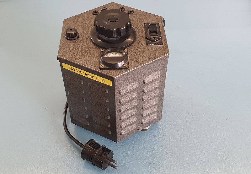

door leemhuis01 ⌂ @, Coevorden, 28-06-2022, 15:29 (1513 dagen geleden) @ Leo Snoeren
Dat type plaatje zit er dus niet op ... vandaar dat ik er ook niet zeker van ben.
Dit is een afbeelding van de variac
Variac
door J vd Westelaken @, Den Dungen, 28-06-2022, 17:59 (1513 dagen geleden) @ leemhuis01
Het type plaatje zit bij deze trafo aan de onderzijde en zou er zo ongeveer uit moeten zien.

Variac
door J vd Westelaken @, Den Dungen, 28-06-2022, 21:52 (1513 dagen geleden) @ leemhuis01
Kijk even op de onderstaande link van radiomuseum.org het is een regel en scheidingstrafo.
https://www.radiomuseum.org/r/philips_regeltransformator_rtt54r.html
Jan van de Westelaken
