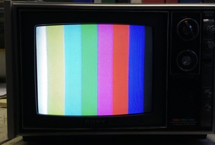

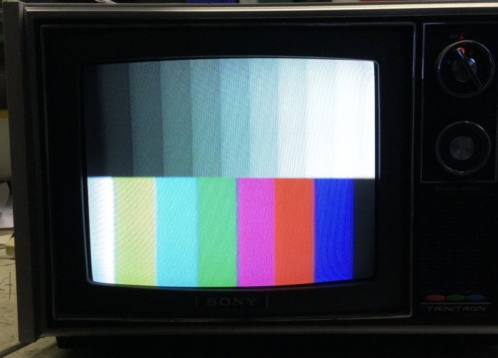

Beste forumlezers,
Beruchte C vervangen op advies van Theo Okkinga en beeld niet meer vertekend.
Bij weer het vast schroeven van horizontaal board draaide ik per ongeluk 1 van de 2 schroefjes in een gaatje van een afregel potmeter die dichtbij het juiste gaatje zat, schroefje er wel uit gekregen maar potmeter naar de vaantjes
Uitgesoldeerd en bleek er eentje te zijn van 2K5 Ohm en die had ik liggen, afstand pootjes aangepast, in gesoldeerd, wat bij geregeld en perfect nu.
Matige tabletfoto met wat moiré.

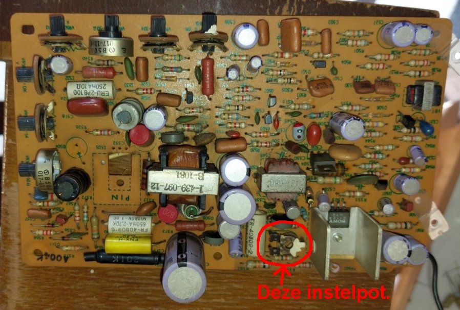

Hallo Theo, je hebt enkele sloopprinten liggen van de Kv-1300. Mag ik dan van je over nemen een instelpotje van 2.5kOhm die op de horizontaalprint zit. De mijne heb ik per ongeluk om zeep geholpen omdat ik er een schroefje in had gedraaid om de print weer vast te zetten, zat net een gaatje verkeerd
Er zit nu zo’n modern plastic gesloten PIHER ding in.
Dank alvast Theo

De doos neem ik op de eerst volgende beurs wel over, ga zondag a.s. wel naar Bladel, als je daar ook heen gaat evt. kan ik de hele zaak gaarne over nemen.
Mocht je niet gaan dan graag of je de afgebeelde print tegen verzendkosten op wil sturen.
De doos neem ik dan op de eerst volgende beurs in Driebergen wel over.
Het gaat om de rood omcirkelde potmeter op de foto en die gaf een waarde aan van 2700 Ohm. op de multimeter, de potmeter lag uit elkaar maar de koolbaan was intact met soldeerlippen dus kon ik de waarde meten. Die plastic PIHER potmeter die ik in heb gesoldeerd was er eentje van 2K5 maar mat een waarde van 2700 Ohm (tolerantie naar boven) en dat was die originele ook.
Heb graag weer een originele potmeter terug op de plaats.
Ik stuur een p.m. voor adresgegevens.
