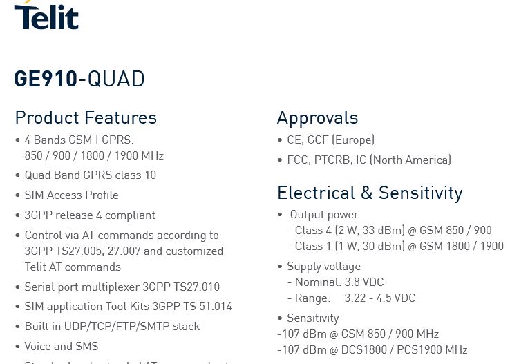

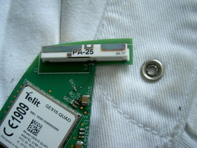

Ik heb wel een apparaat gevonden dat ook via GPRS data stuurt dat op afstand uitgelezen wordt. Het gaat om een apneupomp en daarin zit een printje met een dikke chip er op.
Het vermogen wat er uit komt is 1 tot 2 Watt afhankelijk van de frequentie waarop dat ding zend en het totale verbruik zal wat hoger zijn. Mogelijk zit in de slimme meter zo'n zelfde chip maar dat weten we nu nog niet. We kunnen er alleen maar naar gissen want je mag zo'n meter niet openmaken.

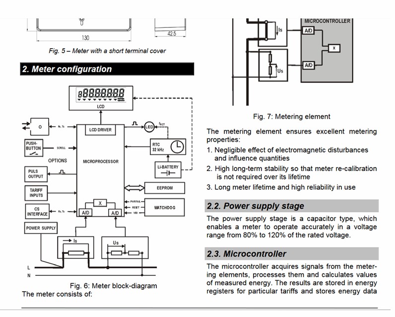

Jack,
Hieronder zie je een deel uit een installatie/gebruiksaanwijzing van een wat oudere slimme meter van Iskra, de ME162.
![[image]](images/uploaded/2022070120034362bf531f26a3f.jpg)
Je ziet links de netbeheerderskant waar de stroom vandaan komt met direct aan de aansluitingen de Power Supply, nog voor de meetinrichting Is en Us. De andere kant gaat naar de groepenkast, de verbruikerskant.
Saillant detail is dat de voeding "Capacitive" gevoed wordt, blindstroom dus met een minimaal resistief verbruik.
GPRS wordt niet genoemd, maar het lijkt mij sterk dat er nog een voeding na de meetinrichting geplaatst wordt om dit GPRS gebeuren te voeden. Het is al eerder gezegd: Test je aardlekschakelaars zodat er geen vermogen uit de kWh-meter komt en kijk wat de aanwijzing is...
N.B.: Je kan het uitlezen van je slimme meter door de netbeheerder laten uitschakelen. Je moet dan zelf de meterstanden doorgeven. Wil je totaal geen straling, dan pak je de meter in aluminiumfolie in en leg die aan aarde (PE). Maar breng ze wel eerst op de hoogte, anders staat er iemand van je netbeheerder voor de deur met een nieuwe meter....

Ben wel benieuwd wat de kwaliteit van die seriecondensator is. In principe is dat een slechte oplossing voor pulsstoringen op het net en hogere netharmonischen. Lijdt de condensator aan het Senseo syndroom, dan kan de netbeheerder straks alle meters gaan vervangen!

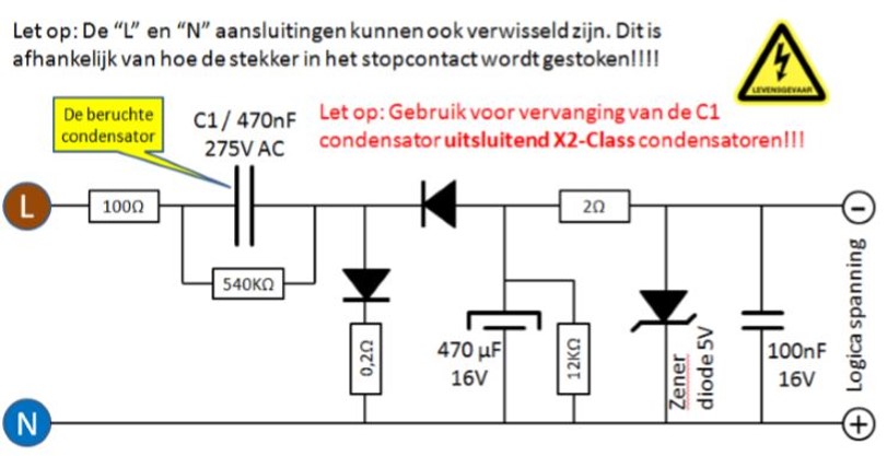

Capacitieve voeding is heel zuinig voor constante belastingen of belastingen met constante stroom. Maar voor schakelingen met constante spanning, gemiddeld laag gebruik en hoge piekbelasting zijn ze heel ongunstig.
Kijk hier is bv de schakeling uit de welbekende Senseo:
![[image]](images/uploaded/2022070211303262c02c5801a3c.jpg)
De condensator C1 zorgt voor een vrijwel constante stroom, maar omdat de Senseo logica op een constante spanning van 5V werkt, staat er een zener van 5V na de gelijkrichting. De stroom die C1 doorlaat, moet groot genoeg zijn om de logica te voeden. Wat er overblijft wordt "afgefakkeld" in de zener.
Voor een belasting met een constante stroom kun je er heel mooi voor zorgen dat de stroom door C1 net genoeg is en er hoeft dan weinig in de zener te worden verstookt.
Maar stel je nu eens voor, dat je schakeling heel zuinig is, bv een processortje dat op 100mW loopt, maar ook een GPRS zendertje bevat, dat een keer per uur 3,6s zendt en dan 5W nodig heeft. Gemiddeld gebruik is dan 105mW dus niet veel. Om de piekbelasting van de GPRS te kunnen leveren, moet de condensator minstens 1A doorlaten. De andere 3596,4 seconden van het uur neemt de schakeling maar 20mA, maar de condensator blijft hetzelfde en alle stroom gaat door de zener. De schakeling gebruikt dus continu het piekvermogen van 5W. Kortom, uit dit voorbeeld blijkt dat bij een capacitieve voeding, de piekbelasting meteen ook het gemiddeld gebruik wordt.
Uiteraard wil ik met dit betoog NIET Jack zijn bezorgdheid voeden dat zijn meter continu veel energie verbruikt (al gaat het dan op kosten van de netbeheerder, daar waren we het al over eens). Mijn conclusie is dat de capacitieve voeding niet slim is voor een slimme meter met GPRS zender, dus dat zulke meters waarschijnlijk op een andere manier gevoed worden.
Het GPRS-systeem functioneert wezenlijk anders dan het GSM-systeem. Waar je bij GSM per bericht, spraak of data, betaald, betaal je met het GPRS per 1 of 0. Data dus, en niet per tijdseenheid.
Is er eenmaal een verbinding opgezet, dan kan je die zonder tijdslimiet continue gebruiken om data te verzenden /ontvangen.
De netbeheerder kan dus iedere slimme meter aanmelden en daarna data opvragen/versturen. De condensator zal een vrijwel constante stroom verwerken. Bij een herstel van stroomuitval zal die het even moeilijk hebben, maar daarna ....
De condensator zal kwalitatief best een van de beste zijn. Bij de ME162 wordt een gebruiksduur van 20 jaar gegeven.
Overigens is je uitleg Gerard perfect, weer een hoop opstoken
