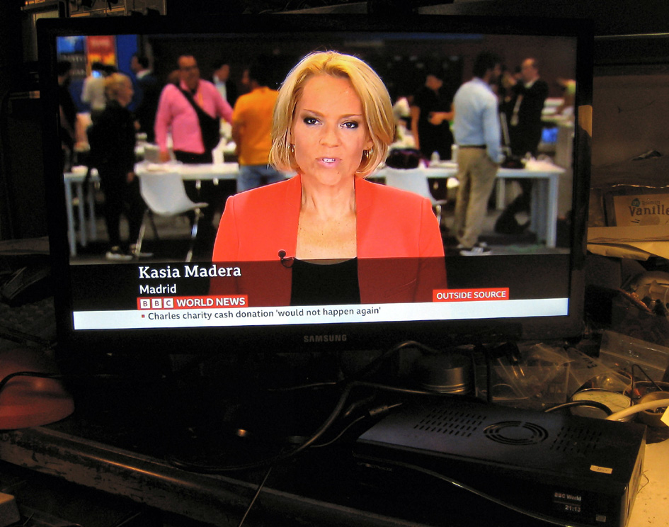

Tijdens onze vakantie in Frankrijk zei mijn (Samsung) TV “doe het zelf maar”.
Overdag opengetrokken en gekeken of de zekering het begeven had, niet dus.
De hoop opgegeven, andere gekocht voor de stacaravan en de Samsung meegenomen.

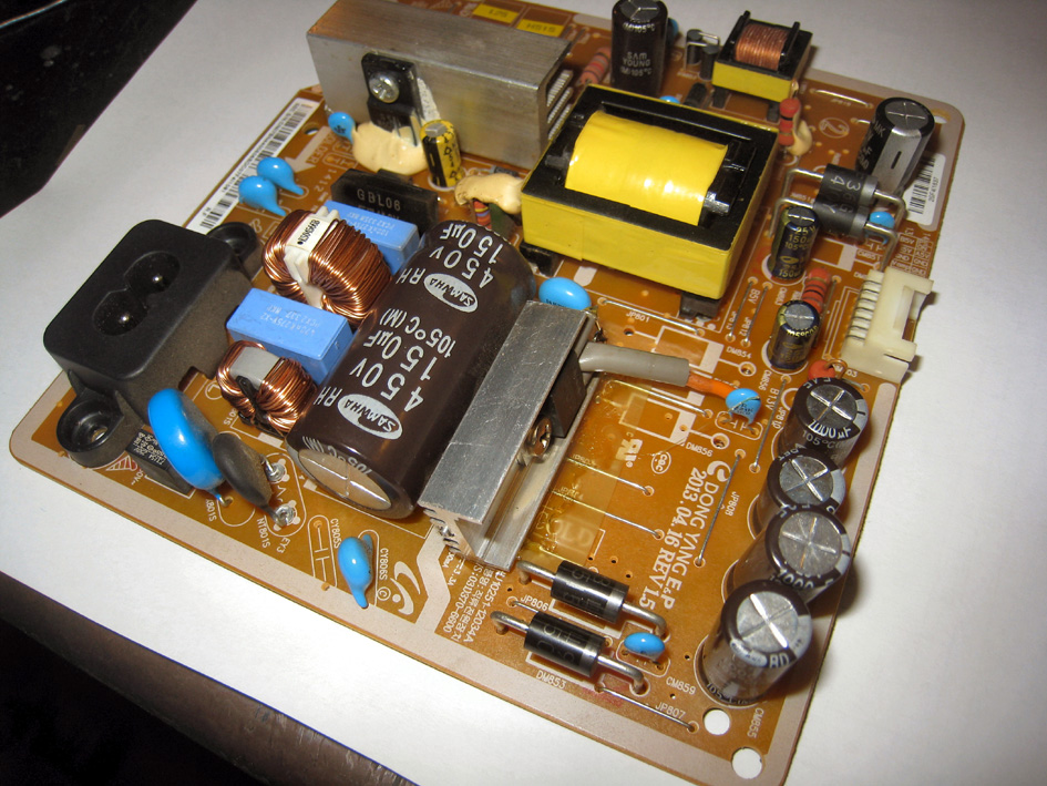

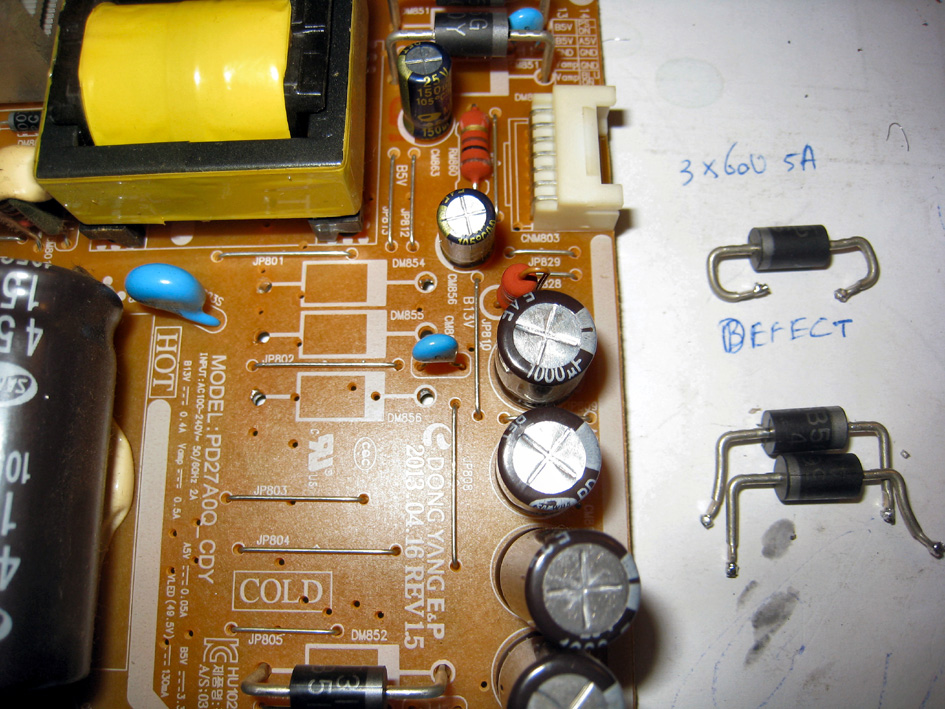

Vandaag weer opengetrokken en in de voeding zitten 3x SB560 parallel.
Een SB560 Schottky is 5A 60V en daarvan was er 1 defect.
Die heb ik dus niet in voorraad maar vond wel een MBR2060CT op een oude print.
Dit is een dubbel schottky van 20A 60V.
(Een MBR2060 (zonder CT) is een enkele diode en zou in principe voldoende zijn.)
De 2 andere SB560 er ook maar uitgehaald en de MBR2060CT met heatsink erop gezet.
De TV speelt nu al een paar uur en denk het “lek” wel boven te hebben.
Gek is wel dat in de service doc de voedingsprint niet is aangegeven of getekend.
Als note staat dat deze bij defect moet worden uitgewisseld. (moet niet gekker worden.)
